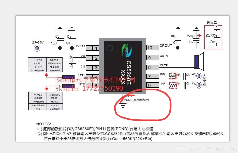

cs5250第五脚直接接地和直接接正极是不是一样的
ID:658914 发表于 2026-1-18 10:49 来自触屏版 | 只看该作者 |只看大图 回帖奖励 |倒序浏览 |阅读模式
接到个蓝牙mp3 蓝牙模块没坏,喇叭没坏。但就是没声音。疑似功放cs5250坏了
查了一下,一脚和五脚几乎直连,中间连着一个没有阻值的电阻。(当然,之前烧了保险电阻)
自己学艺不精。功放还是请人家拆下来的

ID:658914 发表于 2026-1-19 14:05 来自触屏版 | 只看该作者
维修证明的确是连着正极,算是悬空负极
