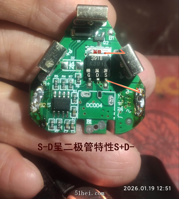

这个3串保护板的MOS管坏了吗?
指针万用表黑表笔(电池正极)接源极S,红表笔接漏极D,阻值11Ω,反接数百千欧。
ID:1105928 发表于 2026-1-21 16:44 | 只看该作者
拆下测才准确。S极和D极之间有个二极管,红,黑笔对调测量两次对比阻值。用数字表测二极管档测更直观
