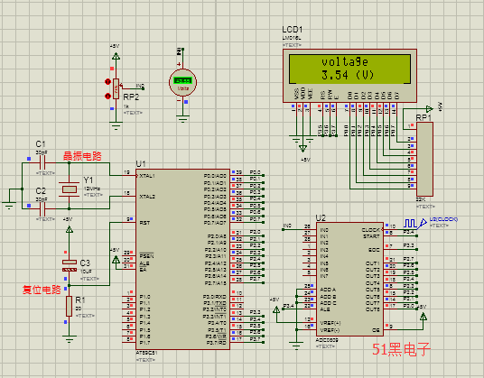

基于51单片机ADC0809的数字电压表设计 Proteus仿真程序
  1. //<程序名>:数字电压表                                                                                                                                                  **
  2. //<功能>:使用LCD显示被检测电压,精度为0.05V,范围是0~5V。                                                                         **

  9. //<<<<<<<<<<<<<<<<<<<<<<<<<<<<<<<<<<<<<<<<把电压显示在LCD上>>>>>>>>>>>>>>>>>>>>>>>>>>>>>>>>>>>>>>>
  10. //<<<<<<<<<<<<<<<<<<<<<<<<<<<<<<<<<<<<<<<<<<<<<>>>>>>>>>>>>>>>>>>>>>>>>>>>>>>>>>>>>>>>>>>>>>>>>>>>
  11. void vShowVoltage(uint uiNumber)
  12. {
  13.         uchar ucaNumber[3],ucCount;
  14.         if(uiNumber>999)
  15.                 uiNumber=999;
  16.         ucaNumber[0]=uiNumber/100;                                                                //把计算数字的每个位存入数组。
  17.         ucaNumber[1]=(uiNumber-100*(int)ucaNumber[0])/10;
  18.         ucaNumber[2]=uiNumber-100*(int)ucaNumber[0]-10*ucaNumber[1];
  19.         for(ucCount=0;ucCount<3;ucCount++)
  20.         {
  21.                 vShowOneChar(ucaNumber[ucCount]+48);                                //从首位到末位逐一输出。
  22.                 if(ucCount==0)
  23.                         vShowOneChar('.');
  24.         }
  25. }
  26. //*                          ********************************主函数******************************                                  *
  27. void main()
  28. {
  29.         TMOD=0x01;                        //定时器0,模式1。
  30.         TH0=TIME0H;
  31.         TL0=TIME0L;
  32.         TR0=1;                                //启动定时器。
  33.         ET0=1;                                //开定时器中断。
  34.         EA=1;                                //开总中断
  35.         vdInitialize();
  36.         vWriteCMD(0x84);           //写入显示起始地址(第一行第4个位置)
  37.         vShowChar("voltage");
  38.         vWriteCMD(0xC9);
  39.         vShowChar("(V)");
  40.         while(1)
  41.         {
  42.                 if(b_DATransform==1)
  43.                 {
  44.                         b_DATransform=0;
  45.                         vWriteCMD(0xC4);
  46.                         vShowVoltage(uiADTransform());
  47.                 }
  48.         }
  49. }
  50. //<<<<<<<<<定时器0中断函数>>>>>>>>
  51. void t0() interrupt 1
  52. {
  53.         if(uc_Clock==0)
  54.         {
  55.                 uc_Clock=5;
  56.                 b_DATransform=1;
  57.         }
  58.         else
  59.                 uc_Clock--;
  60.         TH0=TIME0H;                   //恢复定时器0。
  61.         TL0=TIME0L;
  62. }
