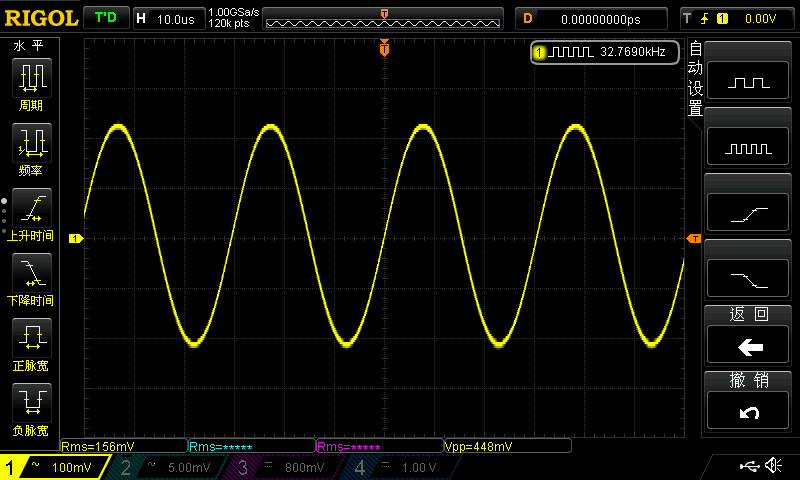

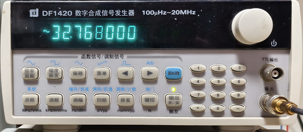

手里有32.768KHz晶振若干,就想到用信号发生器和示波器测量看看,搭出如下图所示的电路:
信号发生器输出幅度调整为200mVRMS,频率为32.768KHz,波形为正弦波。
在示波器上看到的波形如下:
当减小或增大频率时,示波器的输出波形幅度则大幅降低,证明了晶振的谐振频率确实是32.768KHz。

ID:870445 发表于 2026-1-21 10:07 | 只看该作者
请问信号发生器输出多大的信号幅度·?

这个方法相当准确,基本排除了两台设备和信号线之外的干扰

晶振串联在信号发生器与示波器之间,当信号频率等于晶振的谐振频率时,晶振的阻抗最小。

ID:97023 发表于 2026-1-22 11:16 来自触屏版 | 只看该作者
xlhlydd 发表于 2026-1-21 10:07
请问信号发生器输出多大的信号幅度·?
文中说了:200mV

原理就是带通滤波器,只允许32.768KHz的信号通过
