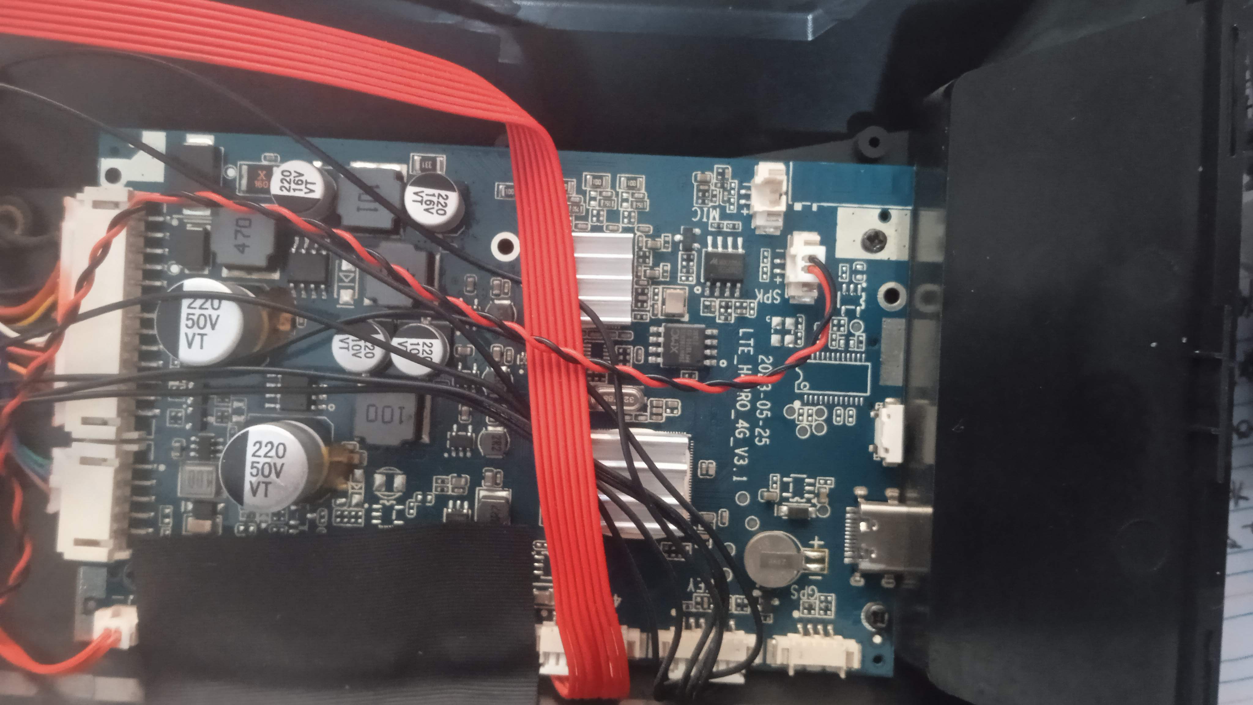

一个汽车上的双路带流量的记录仪,开机几秒后有一声提示声,液晶屏幕有微弱的亮光无内容显示,点按屏幕无反应无声音,语音呼唤也无反应。拆开后看液晶背光有亮光,排线转接板的LP3102QVF电压都正常,排线没有看到有什么断线什么的,按压板子也不能恢复显示。告知说是在行车时颠簸偶尔可能会显示正常一下。有熟悉点的能指导下从哪里入手检查吗?主板如下图。多谢。春琼电子的A147

也许某个地方虚焊了

有显微镜没有

一个部件一个部件的敲击试试看

先谢谢楼上几位回复指点。我也试着按压过板子和用小螺丝刀敲过都没看恢复显示过,板子上的阻容好像是0402,自己近视+老花最多只能用手机摄像头打着看都还不一定能看清楚,也没有看出个名堂来。有知道这个使用的哪种芯片和系统的吗?厂家网站就张图其它啥都没有了连说明书手册都没有。里面使用了两颗CN3903的电源芯片,还有个Type-C接口,我是直接用手机充电器和数据线接到这个口上来开机,不是其中的9~36伏电源供电应该也没区别,因为故障现象是一样的基本可以认为不会是供电不足这个问题,而且开机时还要叮当的几声提醒声.

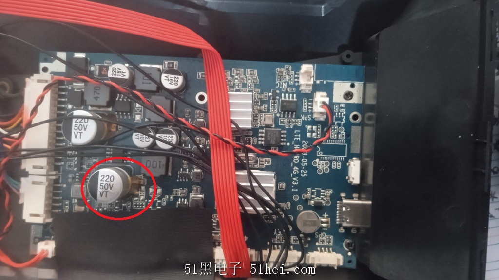

ID:1133081 发表于 2026-1-23 08:03 | 只看该作者
电解电容有鼓包漏液嫌疑
ID:584814 发表于 2026-1-23 18:33 | 只看该作者
WL0123 发表于 2026-1-23 08:03
电解电容有鼓包漏液嫌疑
严重同意,大概率换了就好
ID:1066092 发表于 2026-1-23 22:03 | 只看该作者
电解电容有鼓包漏液嫌疑
谢谢。这个是角度或者拍照问题,我又看了将两个电容对比了下也是一样的,从侧面也看了是平的没鼓包。说是在道路颠簸的时候偶尔会好一下,还是怀疑是哪里虚焊了还是咋滴了,还是没看出来哪里出了问题。

看一下有没有元器件有没有裂开的  测量通断  上电测电压
