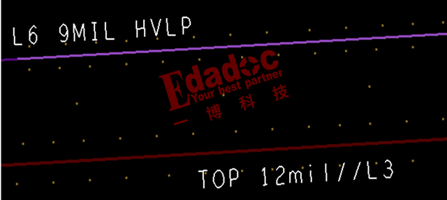

文章一开始就先给各位选择困难症的粉丝们出一道题,如果今天让你们来设计下面的这组25G光口信号的布线,你会选择走内层还是表层呢?
其实高速先生相信在座的各位PCB工程师更愿意选择走表层,原因就是过孔如果不经过一些3D仿真建模优化后,仅凭PCB工程师的经验不一定能做得好,而且内层的过孔又要增加背钻的工艺成本,而且还有过孔stub残留,表层走线就更完美的帮你们规避这个痛点了。然后你们又觉得表层的走线线宽一般都比内层的走线宽,铜厚经过电镀后也比正常内层的0.5Oz要厚,怎么看走线的损耗都比内层的要小才对。
但是会点SI理论和实践的朋友们其实又会立马出来反驳,表层一般会铺绿油的啊,听说绿油本身的损耗是很大的,所以表层的走线损耗不一定比内层小哦。这是一个非常重大的发现,高速先生在一些高速板材的表层和内层走线的对比测试中也明显看到这一点,例如我们之前的一块M7级别板材的测试板,表层的线宽是12mil,内层的线宽比它小,只有9mil。
然而,它们损耗的对比是这样的,同样长度情况下内层走线的损耗不能说是遥遥领先吧,至少也是一马当先了。。。
