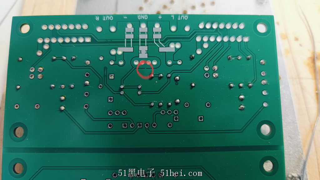

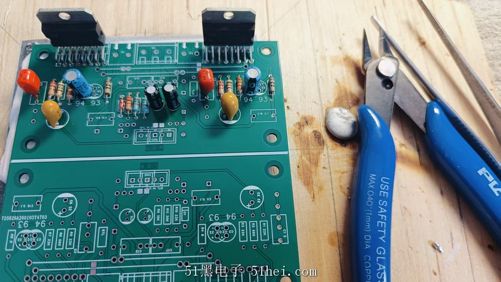

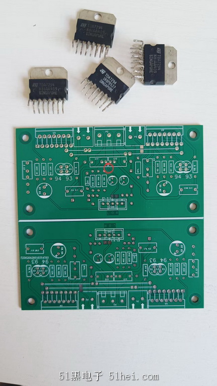

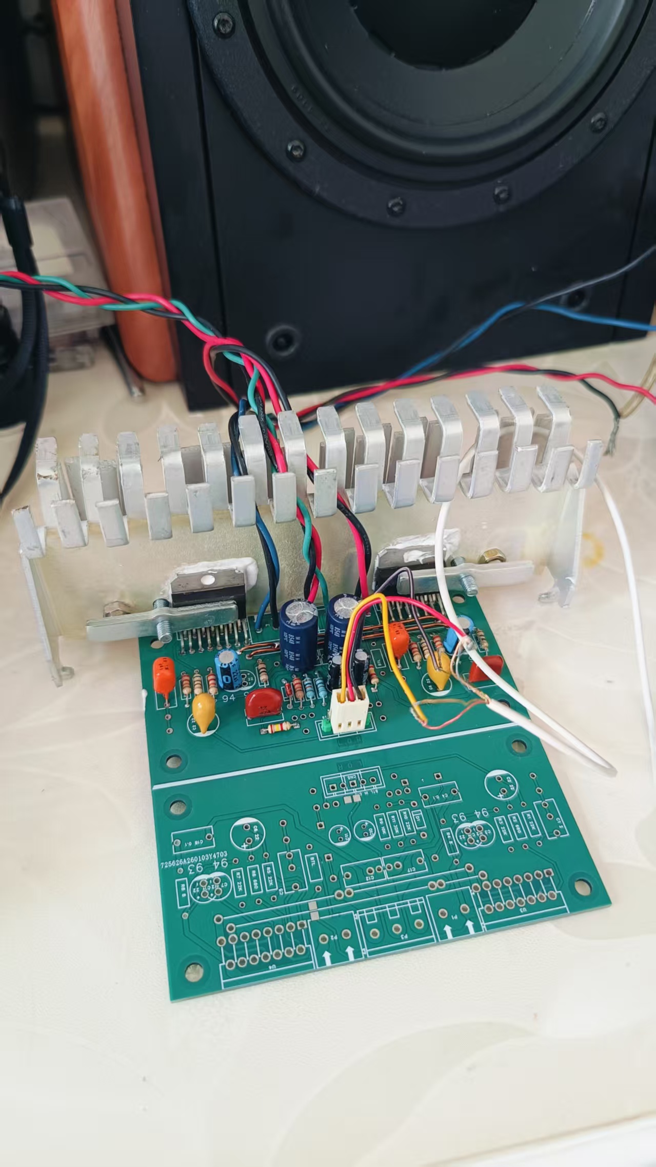

前段时间搞了一款用tda7293、4“可灵活搭配使用小巧的功放板”,由于其大面积敷铜被网友诟病。为验证设计思路用tda9274制作成成品简单描述一下结果:整块板10x5cm,电源大电流地端集中于喇叭输出端,小电流集中引入一点接入大电流地端,同时的大面积敷铜也集中在此点(再没有大面积敷铜的任何连接点了),其最大好处就是屏蔽杂散电场干扰坚决杜绝高频自激。输入端开路的情况下耳朵靠近喇叭也听不到任何噪音,其背景极为安静。用手机搜寻无损播放音乐无论男声女声管弦乐听感都非常通透明亮厚实,当然也取决于tda7294优良的品质!此次动力源于对功放大面积敷铜实验,也热衷于设计pcb爱好。

可以大面积覆铜, 别信那些半桶水的。 只是如果数模信号或者大小电流信号,比较多的话, 需要做好KeepOUT  引导信号地平面的信号路径,最后一点汇入到主电容或主电源的地平面。     你10元5张PCB 哪里做的?

可以大面积铺铜的,但要注意电流路径,输出大电流不要串入输入的地即可。

从来没有说过不能大面积铺铜,人家说的是地线走线要防止信号相互干扰
一般出现这种问题就是,先画其它的线,最后的地线完全通过大面积铺铜和放过孔来完成,这是肯定是错误的做法
也许你这个板不会问题,这只是概率问题
地线一定是按照自己的规划去铺铜的,在mV级电压ADC和音响电路是很重要的
