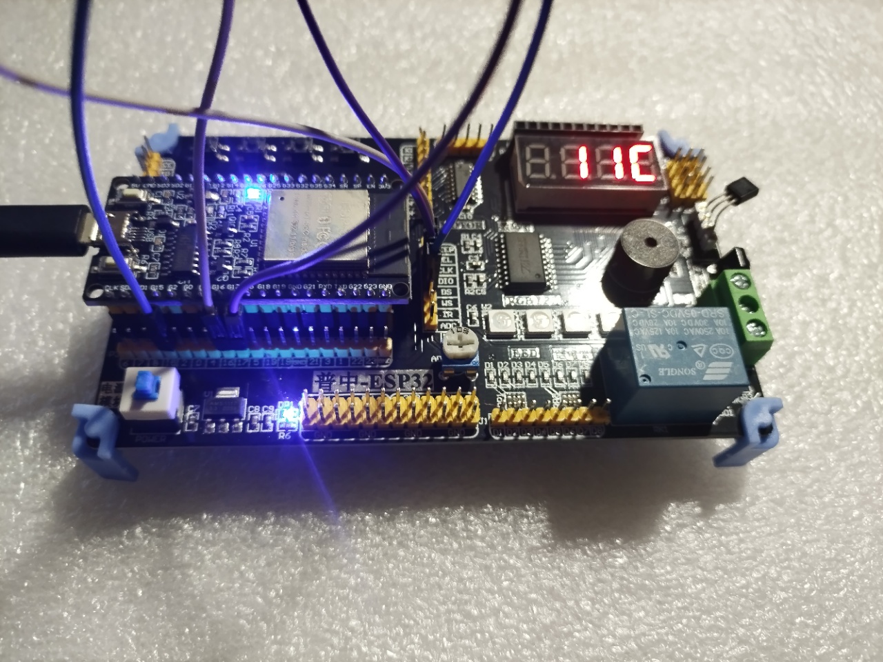

MicroPython写ESP32测温代码
用普中ESP32开发板,板载DS18B20温度传感器、4位数码管,只有三根外接线,如图:

Shell栏显示如下: 原始温度: 10.4375°C原始温度: 10.4375°C
原始温度: 10.4375°C
原始温度: 10.375°C
原始温度: 10.4375°C
原始温度: 10.375°C
