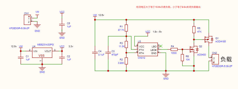

需求:检测3串锂电池组电压,当电压大于等于10.6v开启负载,小于等于9.8v关闭负载输出 。
问题:输入接可调电源模拟电池电压3~14v,输出一直保持约等于输入电压,且一直保持有输出。
分压电阻根据官方给的表格计算来的,下面附上电路图和芯片手册。
修修改改,失败了好多次,头都大了,期待大佬们的指点,谢谢!

ID:1161211 发表于 2026-2-1 09:11 | 只看该作者
首先确认电路焊接正确,测试Q2的栅极电压,看输入电压达到阈值时是否有变化,确定CN312是否损坏。

ID:384109 发表于 2026-2-1 10:07 | 只看该作者
R5是否太大了,Q1是否能关闭,测电压没用,要用示波器

ID:427868 发表于 2026-2-1 12:12 | 只看该作者
是Q1的D S极引脚搞反了?
谢谢提醒,输出等于输入电压已经解决了,又碰到一个新问题:接上负载后,负载端电压被拉到3.45v,还请在指教指教。

ID:891686 发表于 2026-2-6 08:53 | 只看该作者
首先要定位出工作不正常的电路部分:将 CN312 输出端 (CN312-5) 与负载 (R4) 断开,然后在 CN312 输出端 (CN312-5) 与地之间接一个 10K 的电阻。
检查 CN312 工作是否正常。如果工作正常,则问题在后面的开关电路,否则是 CN312 (甚至包括其供电)电路有问题。
【提示】
CN312 手册第 5 页关于分压电阻的选择:“……流过这三个电阻的电流在2微安到6微安之间”。
假设电池为 12V 左右,分压电阻中的电流为 4 微安,则三个电阻的总阻值应该在 3M 左右。
87.7K + 11.3K + 0.93K = 99.93K 。选得太小了,功耗会比较大,是有什么特别的要求吗?
【其它】
如果这是完整的电路,或许可以直接用分立元件,通过合理的设计,可以降低功耗和成本。
如果还有其它电路,则需要 VCC (3.3V) 供电。从 VCC = 3.3V 来看,应该还有其它电路。
这时 U4 上的功耗会比较大,甚至导致发热问题。同时也降低了电池的使用寿命。
也就是说,整个电路的方案存在进一步改进的空间。
ID:1167279 发表于 2026-2-6 13:44 | 只看该作者
kingwei96 发表于 2026-2-5 22:01
谢谢建议,输出等于输入电压已经解决了,又碰到一个新问题:接上负载后,负载端电压被拉到3.45v,还请多 ...
负载电流太大,导致q1被分去很大电压。查了一下,aod4185的内阻在vgs=-10的时候也才15毫欧, 按你说的,12.6-3.45=9.15/0.015=610a电流,不太可能这么大电流。那么就可能是q2没有完全导通,要查查r5后断电压,根据电压去看看。还有可能就是q1花掉了
