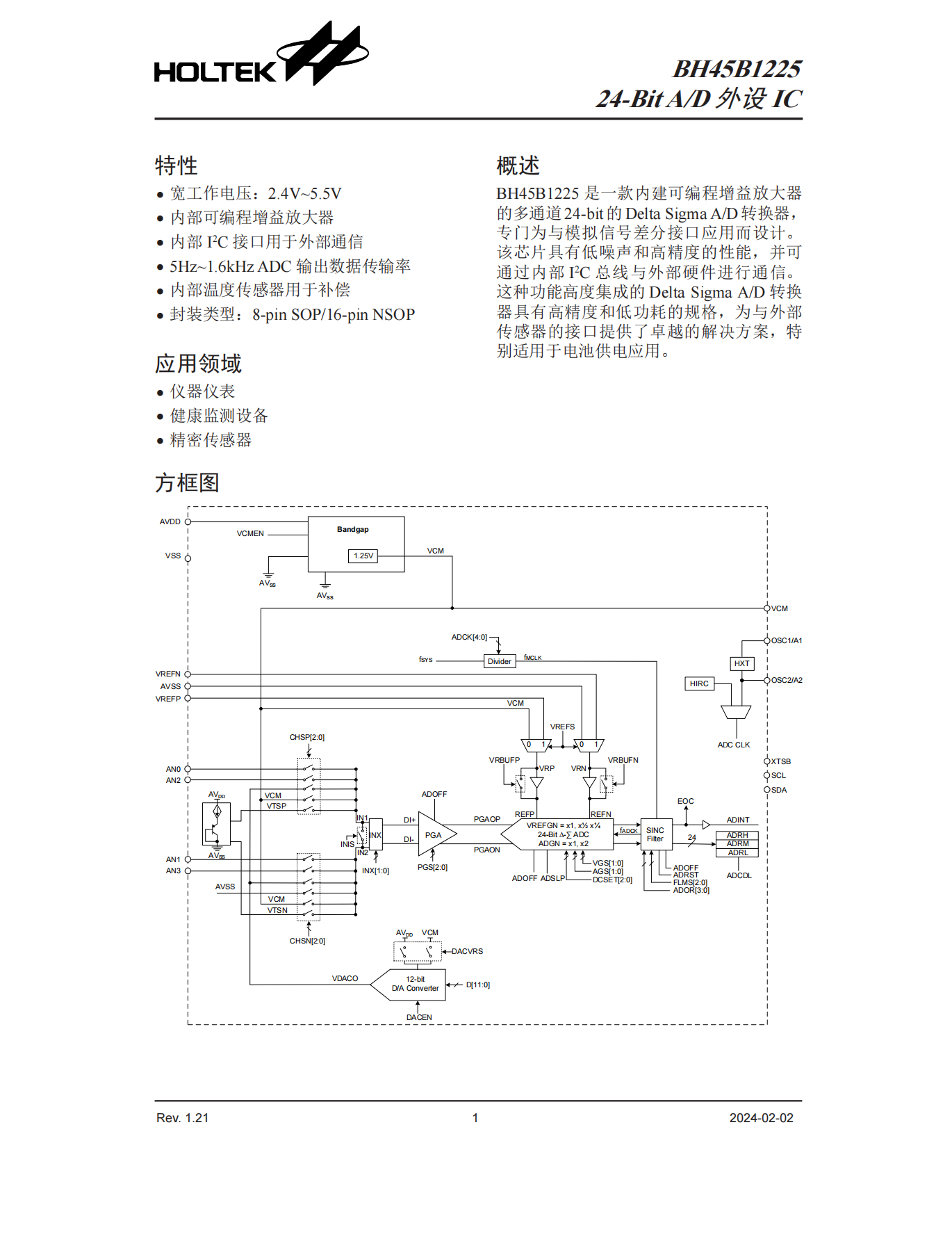

BH45B1225驱动24位Delta-Sigma ADC
BH45B1225 是一款高性价比的 24 位 Delta-Sigma ADC,集成可编程增益放大器(PGA,1~128 倍)、12 位 DAC、温度传感器和多路输入通道(4 路单端 / 2 路差分)。支持内部 1.25V 基准电压,通过 I2C 接口配置,数据速率可调(5~1600Hz),适用于精密测量、传感器采集、工业控制等场景。

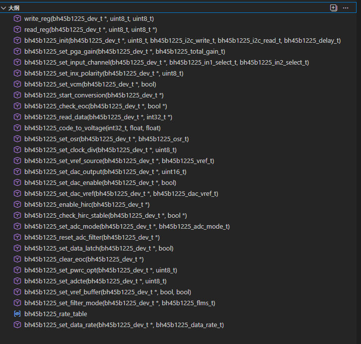

API基础函数
函数
功能
bh45b1225_init()初始化设备
bh45b1225_set_vcm()使能/除能 VCM
bh45b1225_set_vref_source()设置 ADC 参考电压源 (内部/外部)
输入与增益配置
函数
功能
bh45b1225_set_input_channel()配置输入通道 (IN1/IN2)
bh45b1225_set_inx_polarity()通过 INX 位交换输入极性
bh45b1225_set_pga_gain()设置 PGA 总增益 (1~128)
时钟与振荡器
函数
功能
bh45b1225_enable_hirc()使能 HIRC 内部振荡器
bh45b1225_check_hirc_stable()检查 HIRC 振荡器是否稳定
ADC 配置
函数
功能
bh45b1225_set_data_rate()设置 ADC 输出数据速率 (5~1600Hz)
bh45b1225_set_adc_mode()设置 ADC 工作模式 (正常/休眠/掉电)
bh45b1225_set_vref_buffer()使能/除能参考电压缓存
ADC 操作
函数
功能
bh45b1225_reset_adc_filter()复位 ADC 滤波器
bh45b1225_set_data_latch()使能/除能数据锁存
bh45b1225_start_conversion()启动 ADC 转换
bh45b1225_check_eoc()检查转换是否完成
bh45b1225_read_data()读取 24 位 ADC 结果
bh45b1225_clear_eoc()清除 EOC 标志
DAC 操作
函数
功能
bh45b1225_set_dac_enable()使能/除能 DAC
bh45b1225_set_dac_vref()设置 DAC 参考电压源 (AVDD/VCM)
bh45b1225_set_dac_output()设置 DAC 输出值 (12 位, 0-4095)
工具函
函数
功能
bh45b1225_code_to_voltage()将 ADC 码转换为电压
高级配置(谨慎使用
函数
功能
bh45b1225_set_pwrc_opt()设置 PWRC 优化位
bh45b1225_set_adcte()设置 ADC 测试配置寄存器
bh45b1225_set_filter_mode()设置 ADC 滤波器模式 (FLMS)
bh45b1225_set_osr()设置 ADC 过采样率 (OSR)
bh45b1225_set_clock_div()设置 ADC 时钟分频
