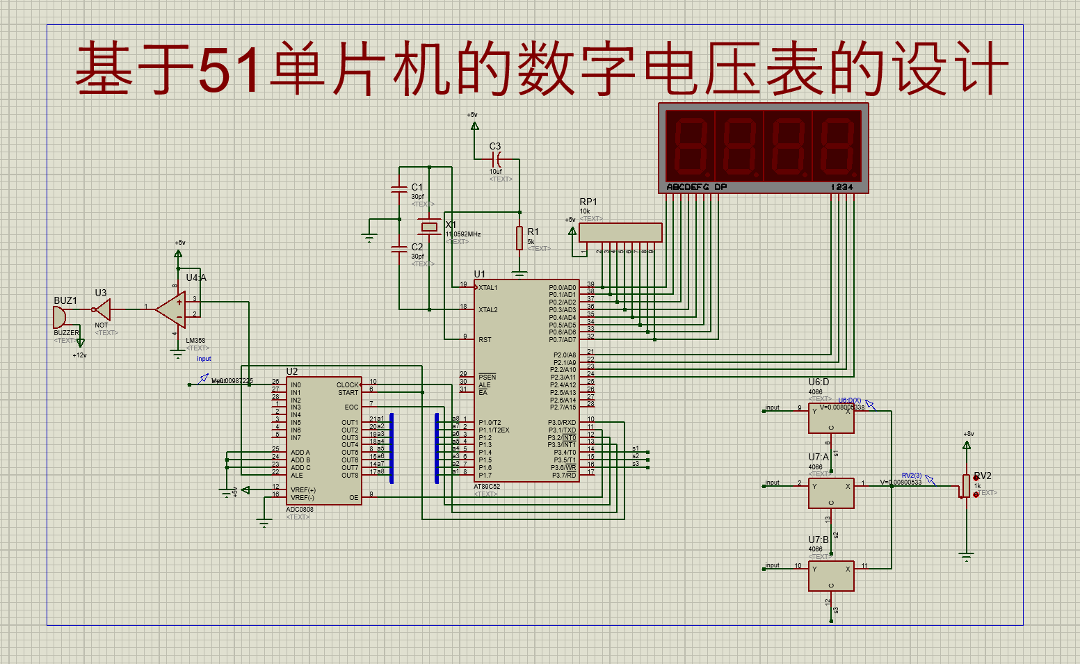

基于51单片机的数字电压表的电路设计
#include<reg52.h>
#define uchar unsigned char
#define uint  unsigned int
#define data P1
sbit ST=P3^0;
sbit OE=P3^1;
sbit EOC=P3^2;
sbit CLK=P3^3;
sbit S1=P3^4;
sbit S2=P3^5;
sbit S3=P3^6;
uchar code table[]={0x3f,0x06,0x5b,0x4f,0x66,0x6d,0x7d,0x07,0x7f,0x6f} ;
uchar code table1[]={0xbf,0x86,0xdb,0xcf,0xe6,0xed,0xfd,0x87,0xff,0xdf} ;
uint sum;
uchar getdata;
uchar num[4];
void delay(uint ms)
uchar i;
while(ms--)
for(i=0;i<120;i++);
void Display_Result()
P2=0xfe;//千位
P0=table1[num[3]];
delay(5);
P2=0xfd;//百位
P0=table[num[2]];
delay(5);
P2=0xfb;//十位
P0=table[num[1]];
delay(5);
P2=0xf7;//个位
P0=table[num[0]];
delay(5);
void init()
EA=1;
TMOD=0x01;
TH0=(65536-150)/256;
TL0=(65536-150)%256;
ET0=1;
TR0=1;
S1=0;
S2=0;
S3=1;
void main()
  init();

ID:16255 发表于 2026-2-5 17:09 | 只看该作者
很多情况下,protues下模拟的电路,在实际电路中都不一定运行得很好,尤其是单片机类的。再说,现在的STC单片机都内置ADC了,就没必要外置了,除非你是要求很精确的测量。
ID:1107340 发表于 2026-2-6 21:09 | 只看该作者
这个at 能用stc吗?
