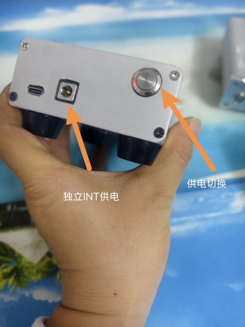

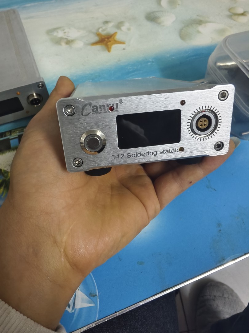

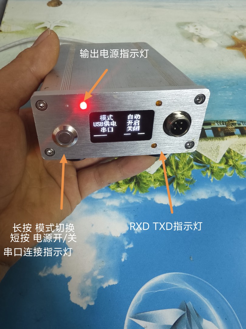

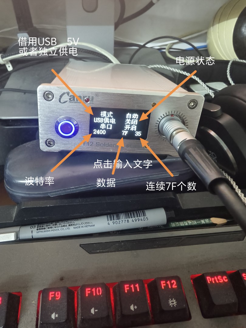

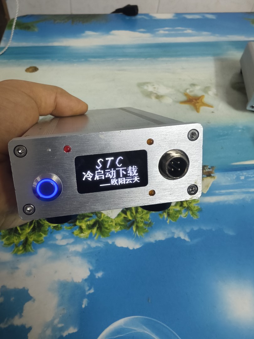

自己制作的STC的自动冷启动下载器,虽然是51单片机这种老掉牙的东西,业余的电子爱好,折腾一下,以前买的那种模块,识别率不高,经常识别不到。面板用OLED作显示,8838铝合金壳体(T12电烙铁套装壳子),TYPEC接口,手机数据线即可。

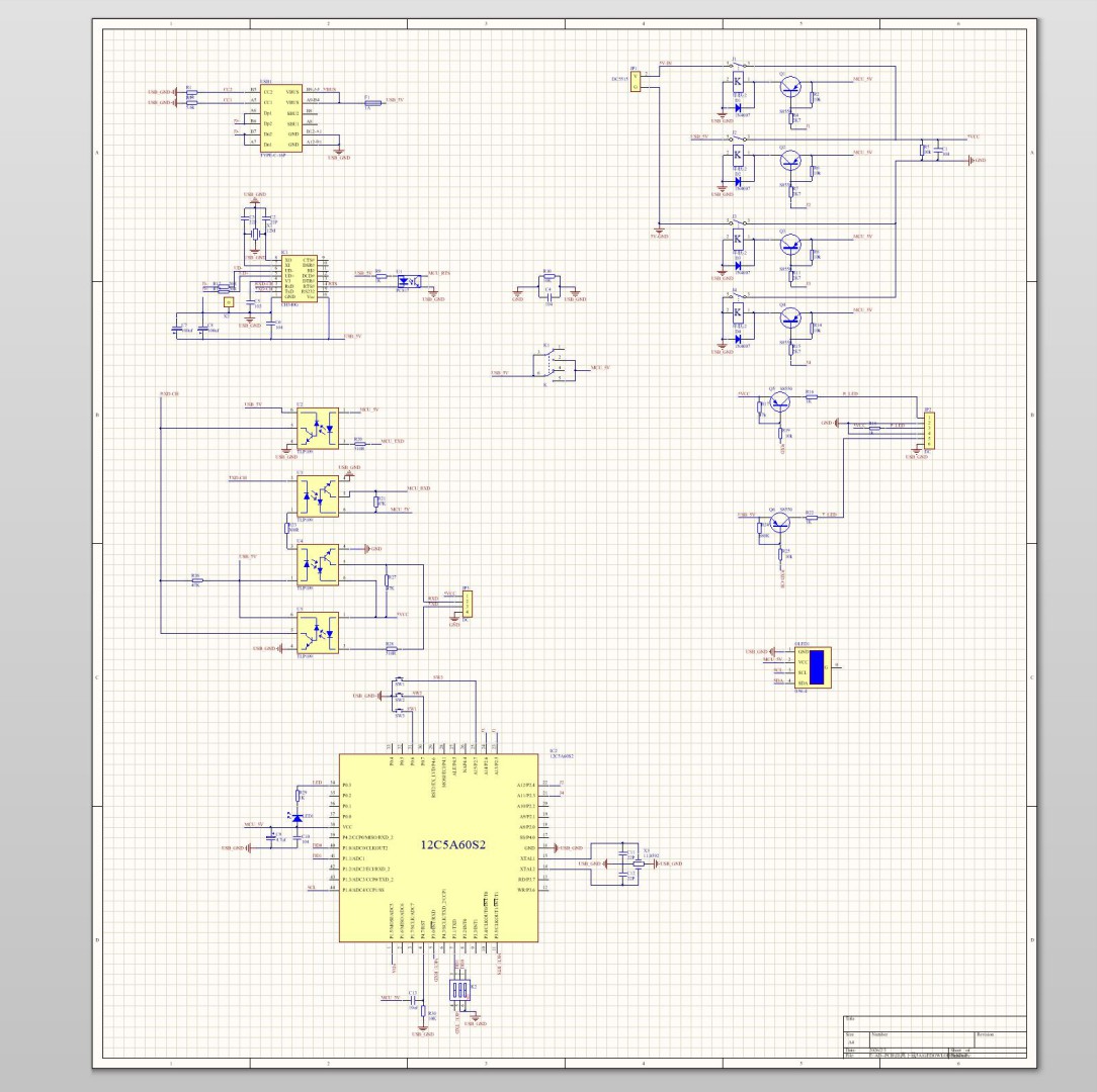

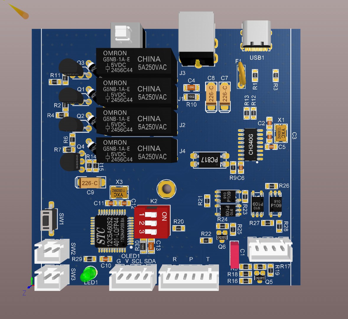

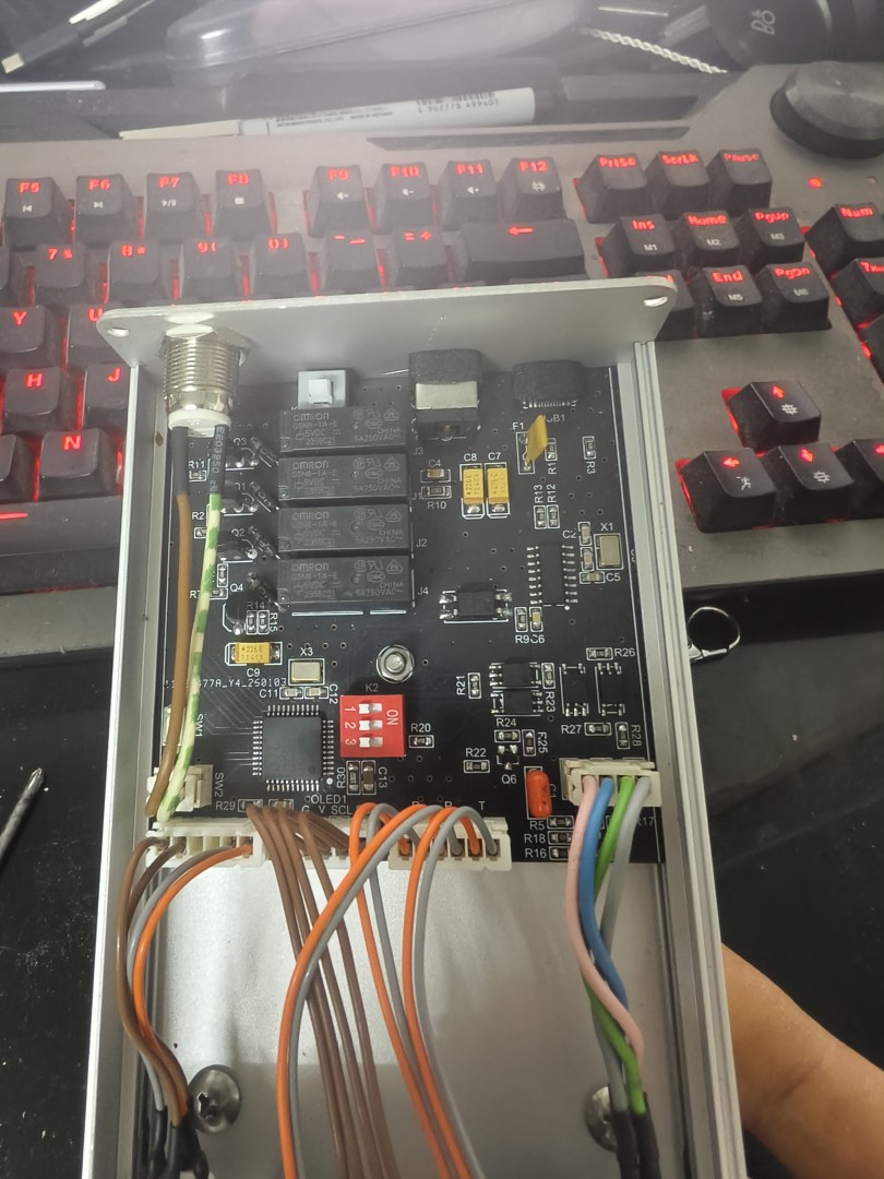

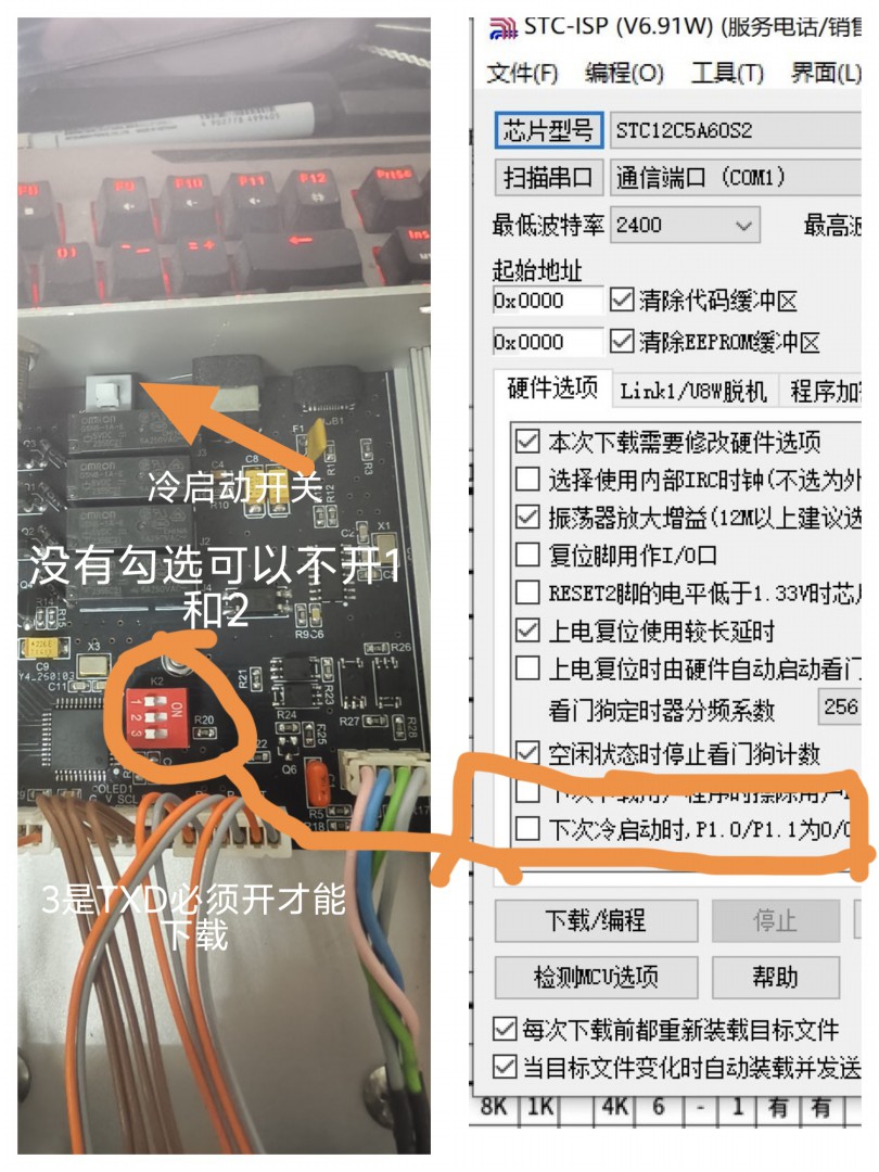

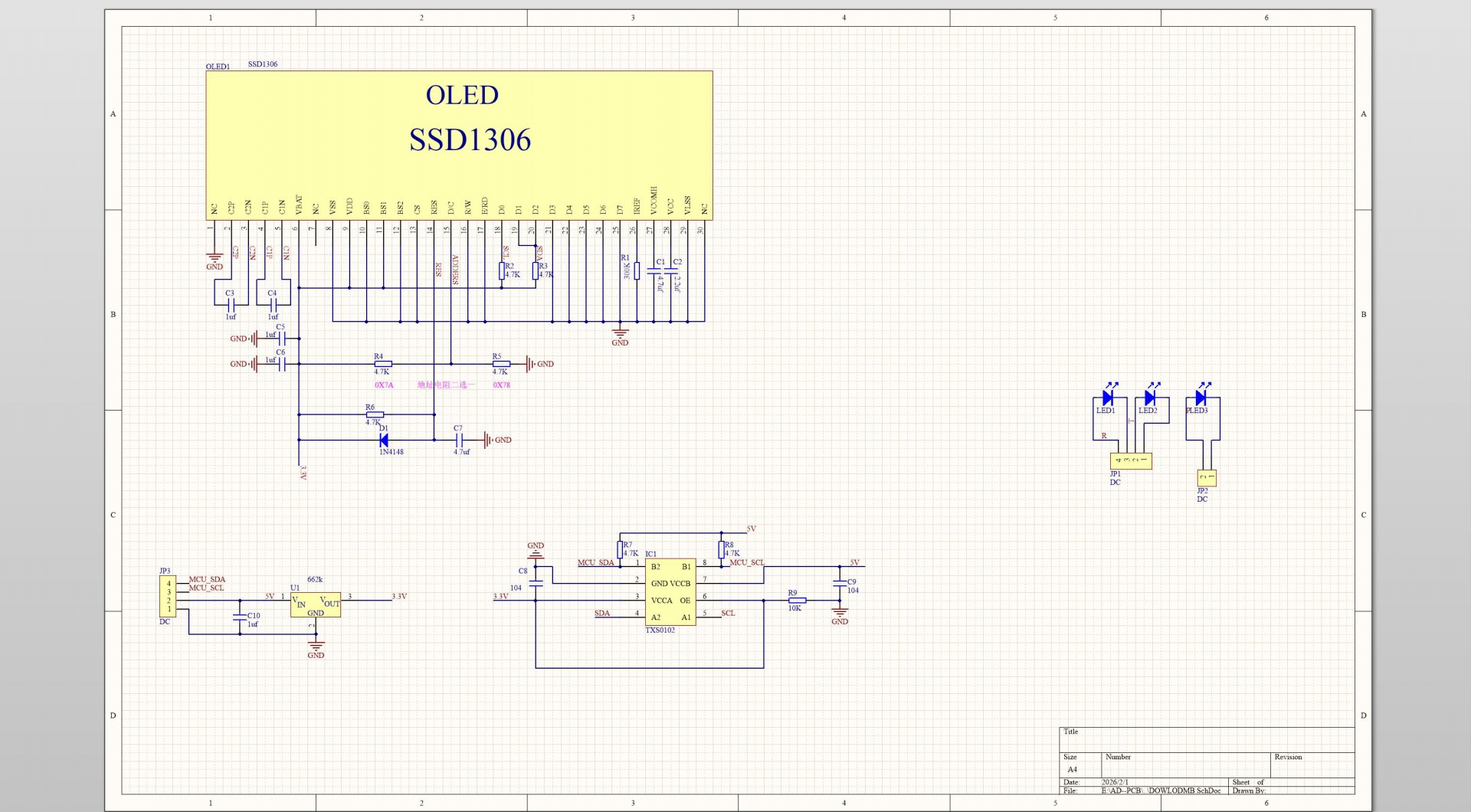

主要电路原理:CH340G负责USB转串口,TLP109光耦把串口数据隔离,并把数据分为2路,一路给下载芯片,另一路给主控芯片,4个继电器负责输出供电切换和冷启动断电,目标下载板只有小电流时可以直接借用USB5V,如果有大电容可以切换到外置DC口供电,这样不影响USB。主控芯片使用12C5A60S2,对串口数据进行解析,面板显示和开关以及继电器这些。板上有主控芯片的冷启动开关,不需要借助其它的下载模块,直接本机就能自己给自己刷程序,只是需要手动冷启动。OLED显示板使用1.3寸SSD1306芯片,查手册时才发现这屏虽然可以接受5V的TTL电平,但是会影响寿命,所以增加了TXS0102电平转换芯片。程序的核心原理是ISP软件下载时会主动打开串口,主控芯片只需要在串口打开时扫描是否有0X7F下载数据流,识别到连续的一定数量的7F就进行冷启动断电1次,重新上电以后不再进行7F扫描,直到程序下载完成串口断开连接才会回到初始状态,串口波特率支持2400-4800-9600,ISP下载软件默认最低是2400,扫描7F时进行波特率切换,几个波特率轮番查询都没有7F,那就识别为单纯的串口连接,不进行冷启动断电,不能一直查询,避免串口调试中的7F触发冷启动,更高的波特率感觉不太必要,程序中也没写更多
格式工厂2.jpg 捕获4.JPG 捕获3.JPG 格式工厂IMG_20260202_222339.jpg 格式工厂IMG_20260201_224354.jpg 格式工厂IMG_20260127_223208.jpg 格式工厂IMG_20260127_223142.jpg
hex文件.rar (5.31 KB, 下载次数: 0) 原理图 PCB.rar (6.51 MB, 下载次数: 0)

参与人数 1黑币 +80 收起 理由
admin + 80 回帖助人的奖励!
ID:1161211 发表于 2026-2-4 09:04 | 显示全部楼层
方案加入了继电器控制上电,下载器更稳定,特别是有板载大电容时。
ID:584814 发表于 2026-2-5 12:08 | 显示全部楼层
这个和STC官方芯片方案或5块钱的成品比优点 ?
ID:16255 发表于 2026-2-5 16:55 | 显示全部楼层
我的情况正好相反。网上买的模块基本能稳定使用,而且支持更高的波特率。(波特率越高,烧写速度越快)
偏偏自己做的偶尔抽风,而且支持的波特率最高到9600,某些大程序烧写会显得很慢。
ID:64089 发表于 2026-2-6 08:56 | 显示全部楼层
几毛钱的STC单片机已经支持冷启动下载,何必再造车轮?况且你这个头有点感人,如果是兴趣另说
ID:1107340 发表于 2026-2-6 20:59 | 显示全部楼层
水平很高!
