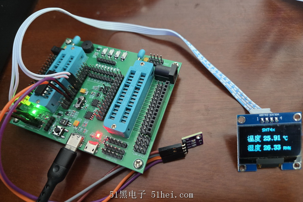

    SHT3x和SHT4x系列温湿度传感器通用驱动源代码,可读取SHT3x或SHT4x系列传感器的温湿度值并在128*64的OLED屏幕上显示,显示值保留2位小数,每次读取数据都进行校验,保证数据读取的正确。可通过修改变量或IO口跳线来设定是驱动SHT3x芯片或是SHT4x芯片。    附件是完整的工程文件,可直接编译使用。程序在STC8G1K17单片机上测试通过,其它型号单片机可能需要修改头文件。代码中有详细注释,便于解读。

  11. **  描    述:           读取SHT3x&4x温湿度传感器数据并计算、校验,在OLED屏幕上显示

  29.     P5M0=0x00;
  30.     Init_Timer();            //初始化定时器
  31.     OLED_Init();             //初始化OLED
  32.     if(P10==0)MODEL=0;       //根据IO口设置芯片型号SHT3x
  33.     if(P11==0)MODEL=1;       //根据IO口设置芯片型号SHT4x
  34.     SHT_init(0x44);          //初始化SHT传感器
  35.     OLED_Brig(250);          //设置屏幕亮度
  36.     OLED_CLS();              //清屏幕
  37.     OLED_P6x8Str(0,44,MODEL==0?"SHT3x":"SHT4x",0);
  38.     while(1)                 //主循环
