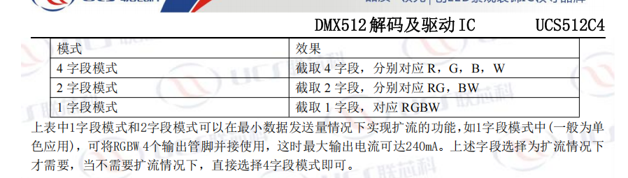

DMX512协议,如何对其写码呢,下面部分已经实现
这部分不知道如何解决,手册中说写码成功会亮白灯,但是这里没有实现,比如第一颗IC是RGBW(0xff 0xff 0x00 0xff......),那么我要发送四个数据(4字段模式)才是这个IC,我通过更改字段之后(1字段模式),第一颗IC (0xff 0xff 0x00), 第二颗IC(0xff, 0x00, 0x00)这样,用买的写码器也测到确实有这个功能,有无打神知道如何解决。
最佳答案
查看完整内容
你发的是通信协议,写码要用写码协议,这个一般厂家是保密的。你有跟联兴科合作的话可以问销售要一份。
