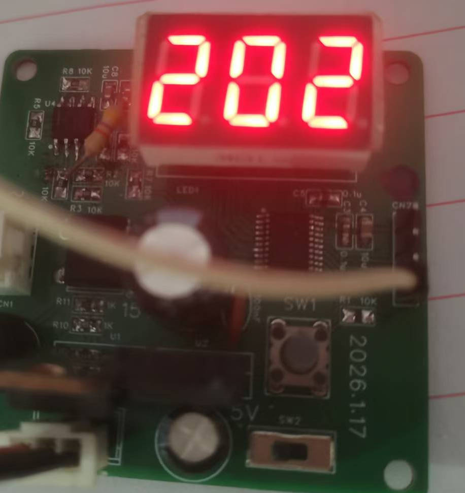

最近搞一次电子制作,设计PCB、打样、焊接完成后才发现,数码管没有加入限流电阻!想着要不启用数码管,又不太合适,想着重新打样又觉得太浪费。

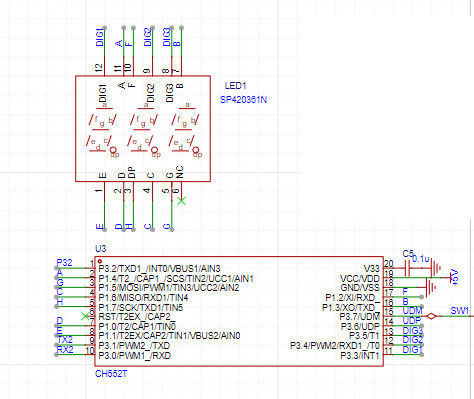

单片机用的是CH552,CH552内部已经集成上拉电阻,上拉电阻的阻值大约是4K(具体可以自行搜索有关文章)。数码管采用的是共阴的,每个段码引脚都接入单片机的P1端口。何不利用这单片机内置的上拉电阻给数码管的段码供电,位码引脚拉低就能点亮数码管?
于是开始写代码:
  1. P1_MOD_OC = 0xff;
  2. P1_DIR_PU = 0xff;
  3. Port3Cfg(1,3); //DIG1
  4. Port3Cfg(1,4); //DIG2
  5. Port3Cfg(1,5); //DIG3
结果真的可以点亮数码管,于是写代码让其三个数码管都一齐显示。显示内容为一个三位数。
测试结果,这亮度基本可以,当然,就是暗了些。如果P1口也设置为推挽输出的话,那亮度真的极亮,长时间通电,应该会烧坏数码管或单片机端口的!

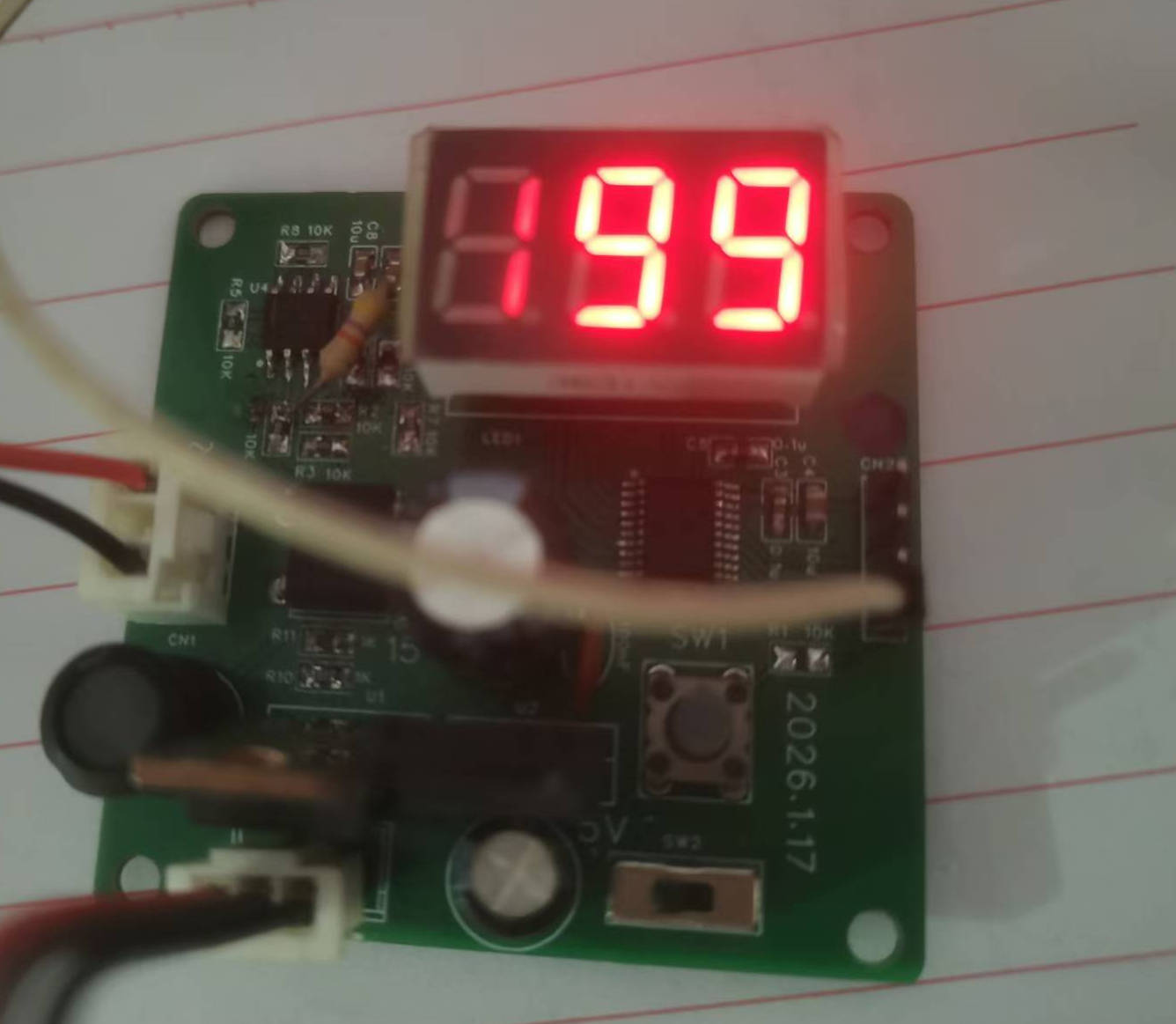

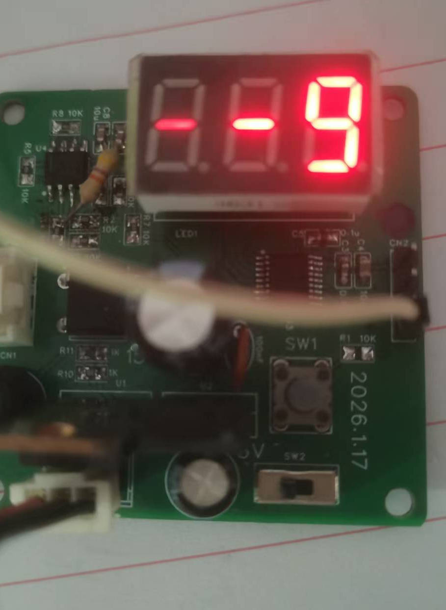

经过一番折腾发现了一个问题,就是第1个数码管显示1或一短杠的时候,亮度极低,而显示其他数字时亮度与第二、第三个数码管一致!具体看图
这是什么原因呢?有哪位大佬知道的?

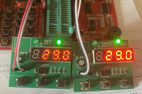

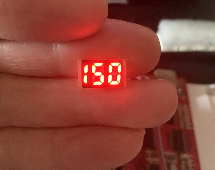

楼主这个问题应该是代码毛病,就是扫描时间间隔不均匀所致。表面看是某些笔段异常,实际应该是百位在某阶段显示时间过短。曾经设计一款产品,仿真没有发现问题,实物发生楼主类似情况,细查是数码管显示函数在主函数的位置不当所致。主函数框架是定时2ms轮询,由于其他函数运行不是每轮耗时相同,造成数码管刷新时间间隔不均匀,将数码管显示函数调到前列,问题解决。楼主用内置上拉电阻驱动数码管完全可行,附图就是两个相同电路板无限流电阻 ,左边是准双向模式驱动,右边是高阻模式内置上拉电阻驱动的效果对比。下图是高阻模式内置上拉电阻驱动5脚188数码管的效果图。

较真点的话,推挽也能用。调整扫描时间,推挽模式下亮的时间少一点,暗的时间多一点,LED应该不会烧,这样亮度会好一些。至于第一个数码管暗,应该还是代码的事情。
