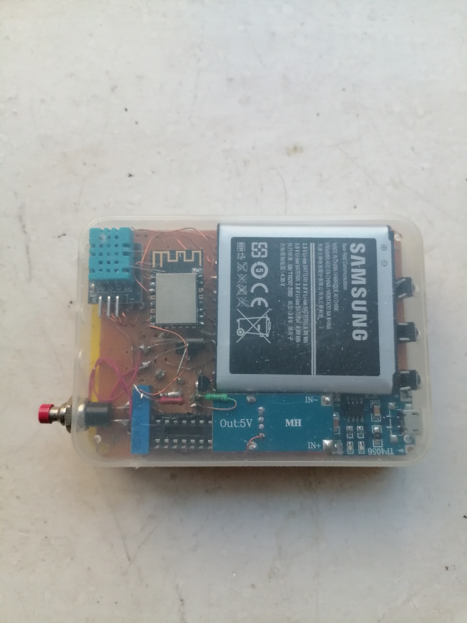

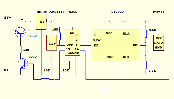

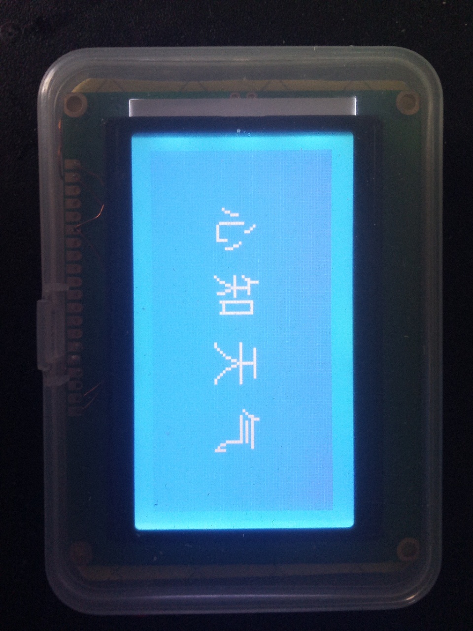

在心知天气网站上注册登陆获取一个API后就可利用8266开发板制做一个实时天气数据显示器,显示器右侧有一个按钮,按下一次就可显示室外当前天气状况30秒钟然后自动关机。该显示器还加装了一个DHT11温湿度传感器用于显示当前室内温湿度。下面提供了显示器图片及电路图和程序。

不明白你的意思?电路图和程序都在贴子里呀.外壳选用10.5X7.5X2.5的PP透明塑料盒子.电路板是利用旧板改的有的元件没用连接也很简陋别见笑能用就行.
