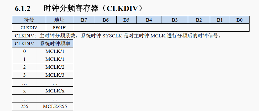

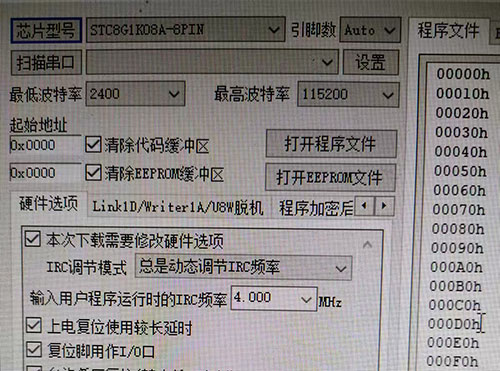

在测试8G1K08A定时器时,发现分频寄存器有很大出入准备4M烧写频率,内部分频1/8。频率500khz.

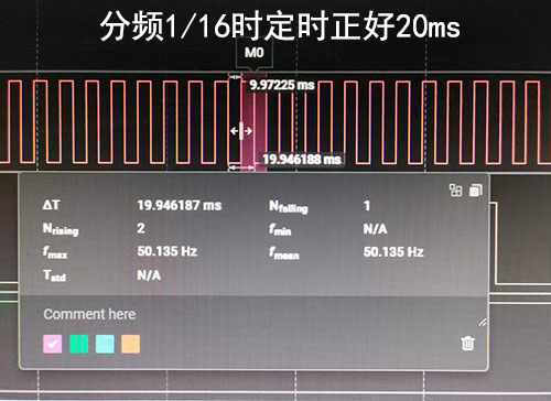

实际实验,定时器时间都是快一倍,T0计算20ms,实际10ms,T1计算500ms,实际250ms

        MOV  A,#8           ;将这里改成16,就能实现500ms和20ms定时。
        MOV  DPTR,#CLKDIV ;1/8分频,4M/8=500KHZ
        MOVX @DPTR,A

程序很简单的,哪里少设置了吗,有人遇到这样的问题吗
