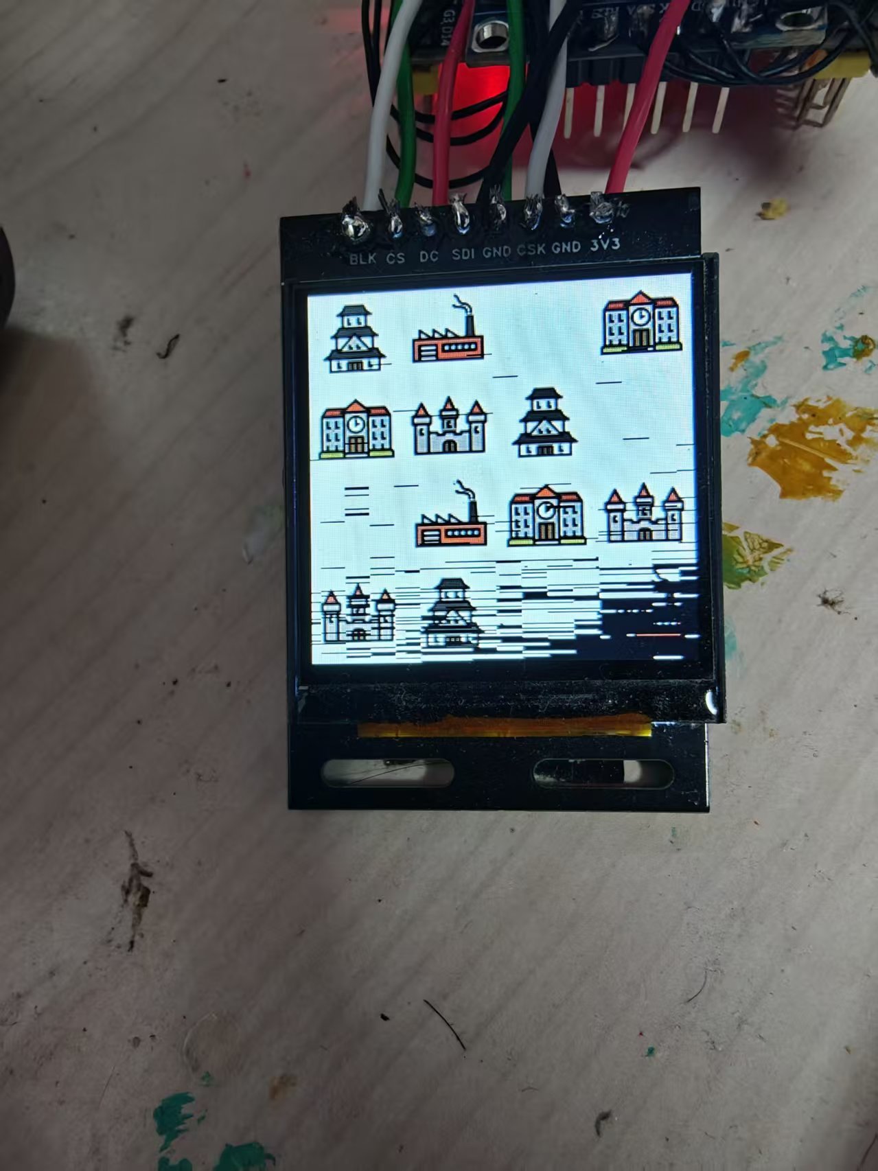

stm32h723zgt6 spi2 dma驱动st7789 1.54屏幕,显示正常,但是越往下部黑线越多
100黑币
如题:stm32h723zgt6 spi2 dma驱动st7789 1.54屏幕,显示正常,但是越往下部黑线越多,请各位大佬帮忙分析下原因,感谢。

我不知道原因,但从多年玩屏经验看,像是屏本身硬件故障。
ID:628113 发表于 2026-2-11 12:54 | 只看该作者
ID:1079566 发表于 2026-2-13 07:55 | 只看该作者
分时写入试试, 不要一次全更新.如,一次更新1/4屏.
或者先刷最后1/4屏,依次向前刷.
感觉是软件问题, 不是屏的问题.写入屏时间长被更短时间中断干扰.
参与人数 1黑币 +15 收起 理由
美琴的备胎 + 15 确实是一次刷新数据太多的问题,改小后正常
ID:891089 发表于 2026-2-15 11:10 来自触屏版 | 只看该作者
或者先刷最后1/4屏,依次向前刷.
如果分部分更新,会不会看不到dma的优势?拖慢cpu的速度?
ID:891089 发表于 2026-2-15 11:11 来自触屏版 | 只看该作者
或者先刷最后1/4屏,依次向前刷.
另外,是先测试的刷屏代码,没有其他中断,只有spi的中断
ID:1079566 发表于 2026-2-15 12:52 | 只看该作者
从后刷屏, 分时刷屏, 是用来看显示结果, 来判定是你屏的问题,还是程序的问题, 大概率是程序的问题.
ID:1167102 发表于 2026-2-25 15:11 | 只看该作者
先找个同样的屏, 对比确认下 是程序代码还是屏硬件本身问题
