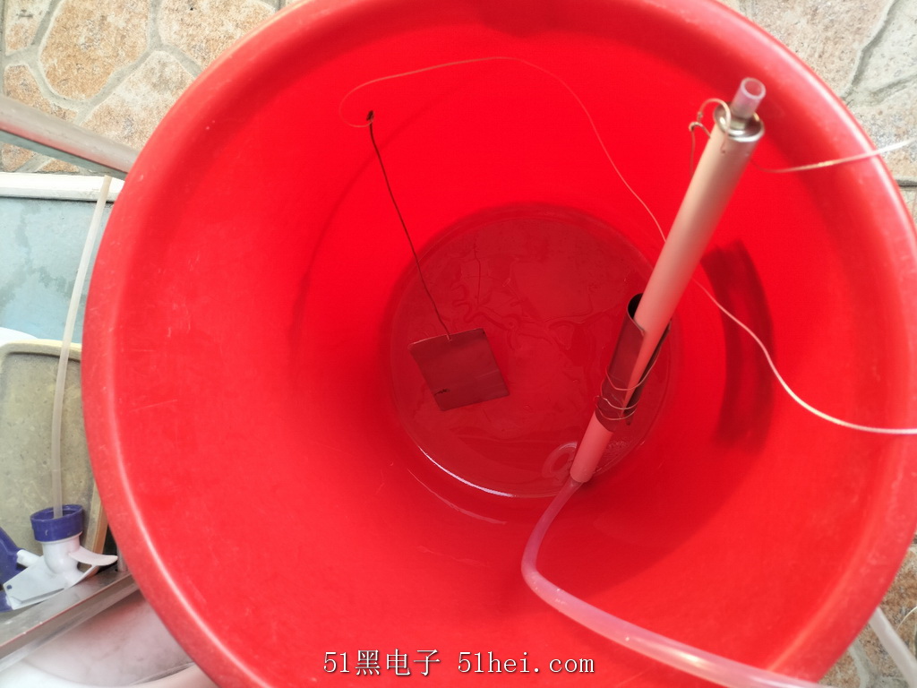

材料:
5米软管
水桶一个
百岁山水瓶4.5L一个
联塑管一段
导线若干米
15v变压器。整流(可以买现成12v开关电源)
304不锈钢片两片
连接不锈钢线两小段。
反应效果不是很明显。电解水装置运行一晚上,工作正常。终于撑过烟花爆竹乱放的一晚。室内含氧量显著提升。[胜利]空气凉爽,制氧还有增湿的作用
警告说明。由于电解水装置属于电化学范畴,产生氧气氢气还夹杂水分,直接对人体肺部产生影响。要注意下面几点。
软管,瓶子必须是新买的,如果发现水管发现发毛变绿现象绝对不能用。不然会通过空气传播,发生真菌或者病毒感染。
电极选择原则是表面积足够大,两电极距离小,反应持续,不污染水体。选择不锈钢片的原因。通过几天实验,银线确实反应快,但是消耗也快,铜线反应慢,水还会变黑。测试通过。(使用碳棒做正极有可能产生一氧化碳二氧化碳)
电解质。不建议添加。如果添加盐有可能产生氯气。12V电压即可与普通自来水反应。
总结。材料常见,易制作。我12岁就常玩的。

ID:1110477 发表于 2026-2-18 05:56 | 显示全部楼层
以前有铂铑合金丝,做过电解水,一点也不腐蚀电极

ID:491875 发表于 2026-2-21 19:51 | 显示全部楼层
kzzk 发表于 2026-2-21 17:17
缓慢反应,效果达到了
加一点苏打粉试一试
