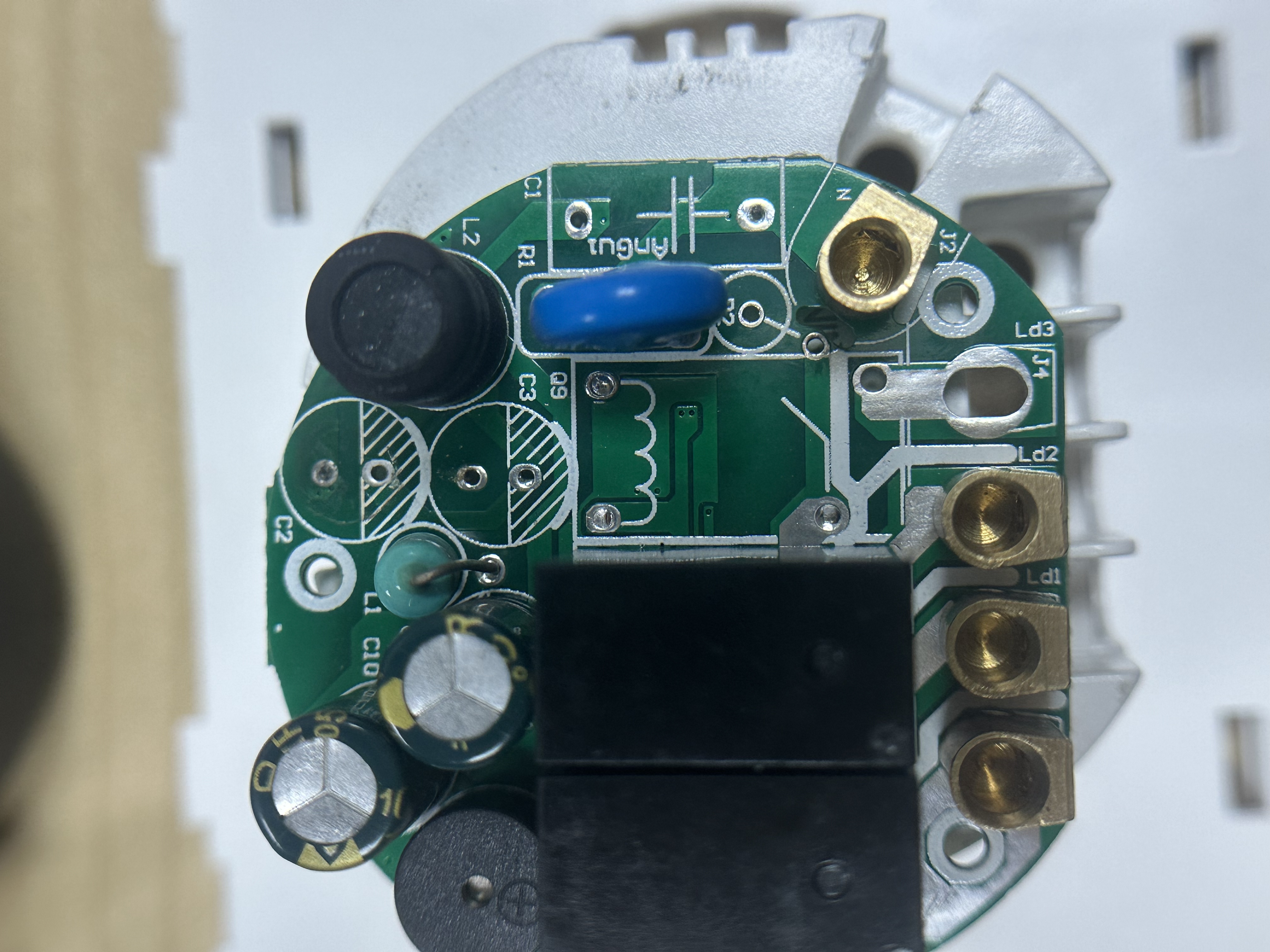

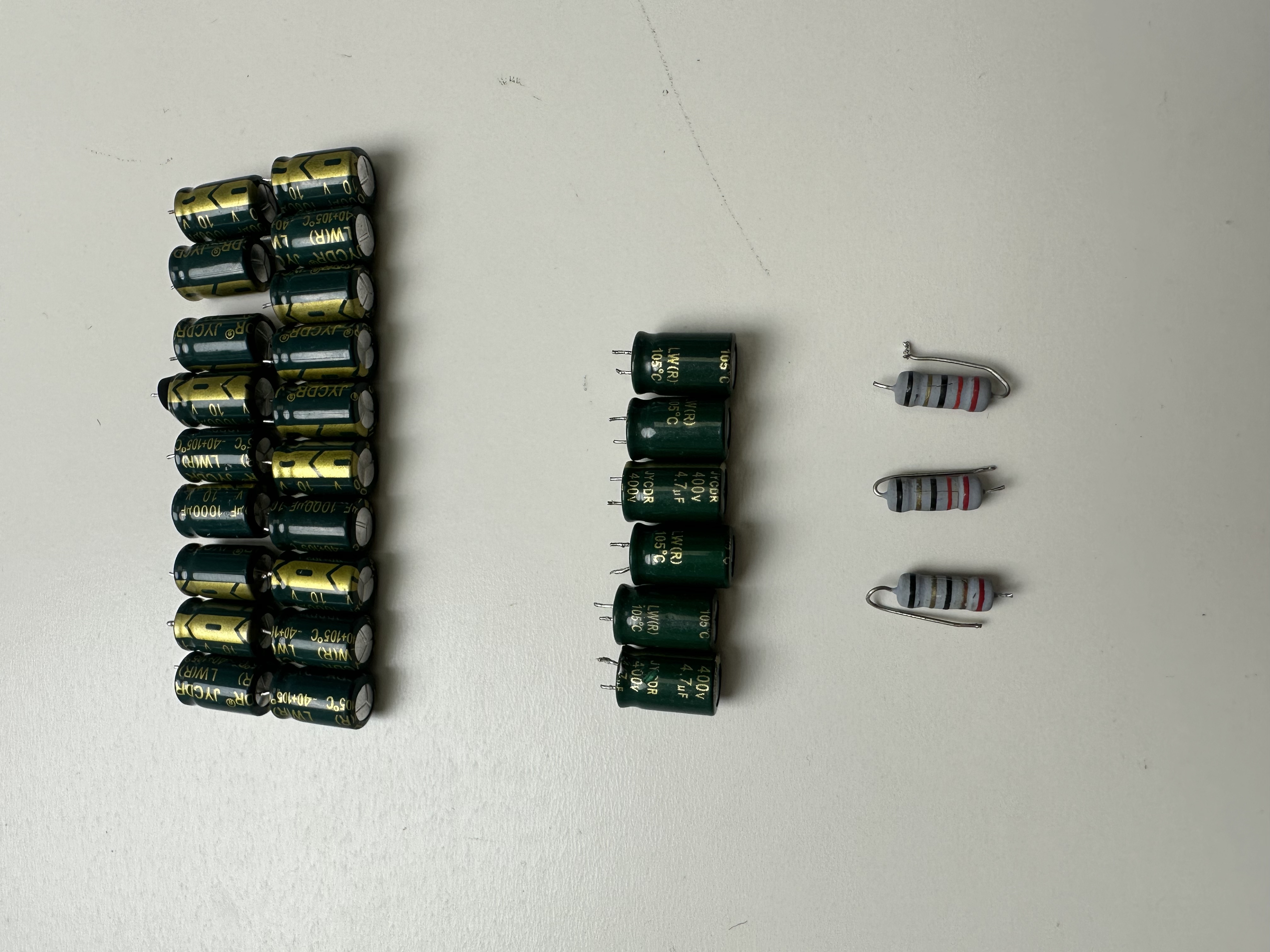

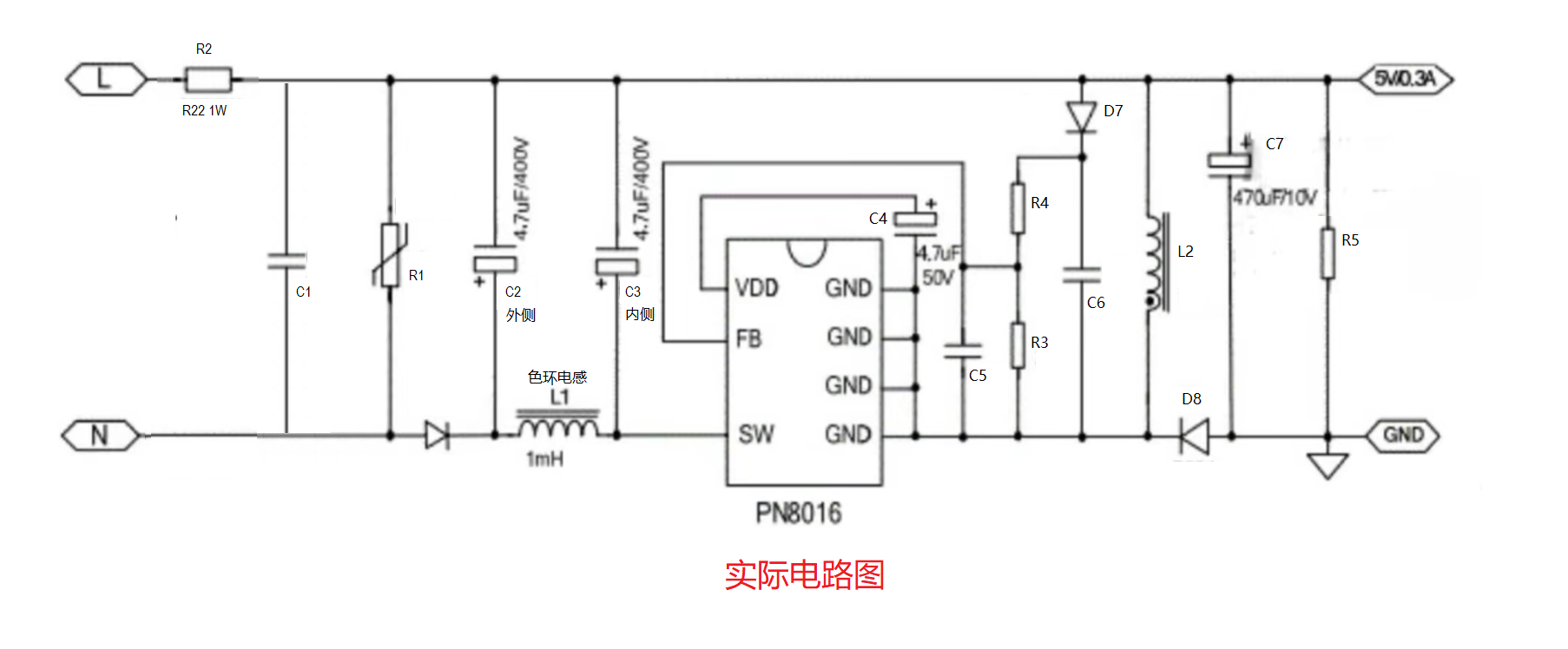

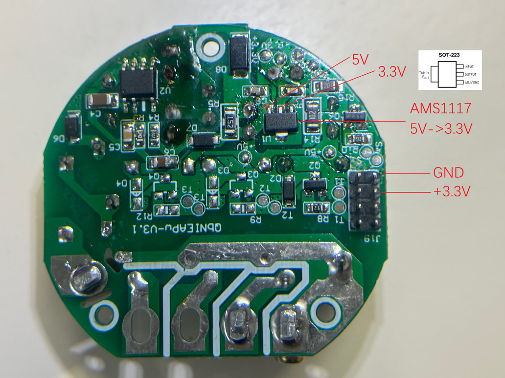

一位朋友家在5年前购买了一批Wi-Fi版接入米家的智能开关,全屋的灯光、窗帘、情景面板加起来有20+。前不久一次坏了10只,指示灯都不亮,应该是浪涌导致电源部分损坏。原厂家已经停产该产品,无法购买替换,我就试着维修。打开一看,3只是高压滤波电容鼓包失容、保险电阻炸毁,其余则是10V 1000uf低压滤波电容失容。跑了一下电源部分的电路,原理图分享如下。该电源设计为5V输出、后续通过ASM1117稳压输出3.3V给MCU供电,但是低压滤波电容两端电压实测最高至13V,10V 1000uf电解电容耐压明显不够,后全部更换成16V 1000uf 8*12高频低阻电解电容。10只开关:
10只开关
10只开关
更换的元器件:
损坏更换的器件
损坏更换的器件
电源原理图:
原理图
原理图
正面:
正面
正面
电源输出:
电源输出
电源输出
ID:1064915 发表于 2026-2-24 15:51 | 显示全部楼层
MCU烧坏没有?
ID:584814 发表于 2026-2-25 10:08 | 显示全部楼层
烧坏还会全部换电容
ID:1167519 发表于 2026-2-26 23:04 | 显示全部楼层
MCU全部没有烧坏。我也没有想到,这种非隔离型的电源居然没烧后面的电路。

ID:220661 发表于 2026-5-20 09:45 | 显示全部楼层
这压敏电阻存在的意义是什么啊?
