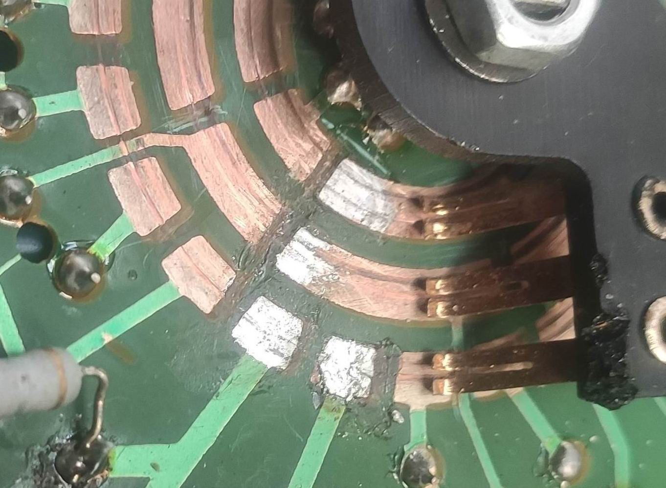

万用表用电路板铜箔做滑动触点的铜箔磨损严重可以镀锡吗?
大电流档位严重不稳定!铜箔磨损严重可以镀锡吗?
ID:460753 发表于 2026-2-26 08:48 | 只看该作者
不要上锡,上锡就废了。清洗干净,反方向拨下铜弹片。
ID:460466 发表于 2026-2-26 12:09 | 只看该作者
铜箔薄的只有几十微米,磨穿了怎么办?镀锡做触点的接触电阻是比铜箔做触点的接触电阻大,但是铜箔磨没了,总比接触不良好些吧?相对于0.6欧姆的500毫安分流电阻好些吧?(起码比较稳定了)。接触电阻各档都差不多,唯独500毫安档接触电阻和分流电阻的占比高,影响大。而小电流档影响很小。归根结底劣质表用电路板铜箔做滑动触点就是忽悠人!
ID:444392 发表于 2026-2-26 23:53 | 只看该作者
打上D40会好些
ID:870445 发表于 2026-7-1 09:28 | 只看该作者
买一些薄的0.03的铜皮用环氧树脂粘上,用锋利的刀子刻一下,胶不要涂厚了,压平,涂焊锡不行,转不了几次就磨没了
ID:312153 发表于 2026-8-21 17:27 | 只看该作者
用这种表来测量大电流,本身就是对大电流的不尊重。
