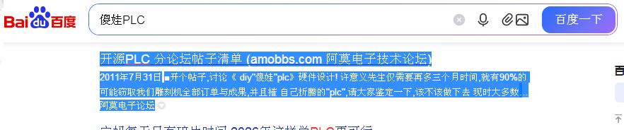

ID:433219 发表于 2026-7-6 16:19 | 显示全部楼层
直接套那个开源的仿三菱,更成熟省事啊。
ID:353115 发表于 2026-8-17 22:04 | 显示全部楼层

ID:476284 发表于 2026-8-17 22:35 | 显示全部楼层
wkman 发表于 2026-7-6 16:19
直接套那个开源的仿三菱,更成熟省事啊。
直接套那个开源的仿三菱,在哪可以套?
ID:149799 发表于 2026-8-18 09:41 | 显示全部楼层
楼主真的用心了,很详细的说明,谢谢分享。
ID:433219 发表于 2026-8-26 21:26 | 显示全部楼层
arima 发表于 2026-8-17 22:35
直接套那个开源的仿三菱,在哪可以套?
几十年前的一个开源项目,去搜索一下 EasyPLC之类的,
