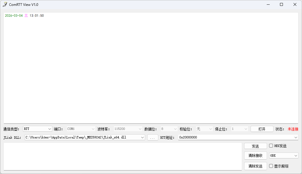

ComRTT View V1.0 软件介绍
软件概述
ComRTT View是一款功能强大的串口和RTT通信工具,支持传统串口通信和SEGGER RTT高速通信两种模式。该软件设计简洁直观,操作方便,适合嵌入式开发人员进行调试和数据传输。
主要功能
1. 双模式通信支持
- 串口通信:支持标准串口通信,可配置波特率、数据位、校验位和停止位
- RTT通信:支持SEGGER RTT高速通信,通过JLink、OpenOCD或DAPLink与目标设备通信
2. 丰富的配置选项
- 串口端口自动扫描和选择
- 多种波特率选项(9600-921600)
- 数据位、校验位、停止位配置
- RTT连接方式选择(JLink、OpenOCD、DAPLink)
- RTT地址配置和自动搜索
3. 数据传输功能
- 支持ASCII和HEX格式的数据发送和接收
- 实时数据显示
- 数据发送历史记录
- 通信状态显示
4. 用户友好界面
- 简洁直观的操作界面
- 实时通信状态显示
- 控件状态智能管理(连接时禁用相关设置)
- 错误信息提示
系统要求
- Windows 7/8/10/11 操作系统
- 64位系统
- 至少1GB内存
- 100MB可用磁盘空间
安装和使用
直接运行
1. 从`dist`目录找到`ComRTTView.exe`文件
2. 双击运行即可,无需安装
从源代码构建
1. 确保安装了Python 3.7或更高版本
2. 运行`build_comrtt.bat`脚本
3. 构建完成后,在`dist`目录找到生成的可执行文件
使用指南
串口通信模式
1. 在"通信类型"下拉框中选择"串口"
2. 选择要使用的串口端口
3. 配置波特率、数据位、校验位和停止位
4. 点击"打开"按钮建立串口连接
5. 在发送区域输入要发送的数据
6. 点击"发送"按钮发送数据
7. 接收的数据会显示在上方的接收区域
RTT通信模式
1. 在"通信类型"下拉框中选择"RTT"
2. 选择连接方式(JLink、OpenOCD或DAPLink)
3. 如果使用JLink,可点击"..."按钮选择JLink DLL文件
4. 输入RTT地址(默认为0x20000000)
5. 点击"打开"按钮建立RTT连接
6. 连接成功后,即可进行数据收发
数据格式设置
- HEX发送:勾选后,发送的数据将以HEX格式发送
- HEX显示:勾选后,接收的数据将以HEX格式显示
常见问题
RTT连接失败
- 检查JLink DLL路径是否正确
- 确认目标设备已连接并上电
- 检查RTT地址是否正确
- 确认目标代码中已初始化SEGGER RTT
串口连接失败
- 检查串口是否被其他程序占用
- 确认串口驱动已正确安装
- 检查串口线缆连接是否正常
技术支持
如果您在使用过程中遇到问题,请检查以下几点:
1. 确保目标设备已正确连接
2. 检查通信参数设置是否正确
3. 查看软件底部的错误信息提示
4. 尝试重新启动软件
版本历史
- V1.0 (2026-03-04):初始版本
  - 支持串口和RTT双模式通信
  - 实现基本的数据收发功能
  - 提供友好的用户界面
版权信息
ComRTT View V1.0 © 2026
本软件基于PyQt5和pyserial开发,支持SEGGER RTT通信协议。
