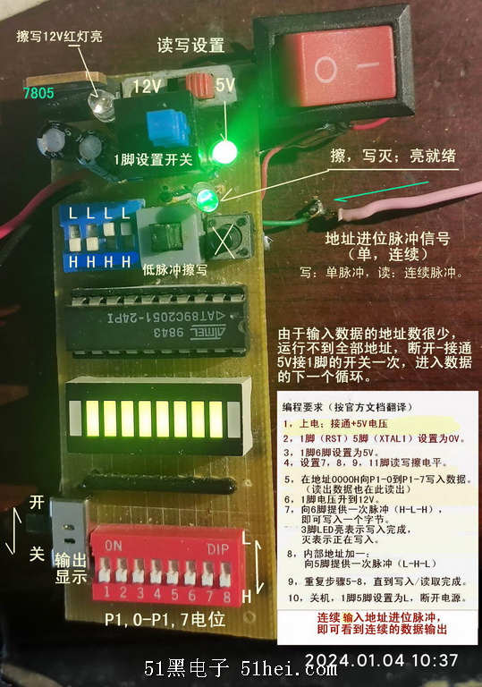

首先“手动编程”这个词也不是我发明的。手动编程究竟存不存在?它和单片机有没有关系?折腾了多年我对单片机的理解进展不大。是到了请高人给“手动编程”下个准确定义的时候了。
现在我理解的“手动编程”的产生,是在电脑还没普及的年代不用编程器通过硬件手段对单片机裸芯片里的存储器写入数据(0.1),由单片机的输出脚输出的过程。这个过程不需要先对单片机烧写软件程序。它和单片机一般使用要由电脑通过编程器先对单片机裸芯片烧写程序,单片机才能运行程序不同。实质上不是单片机运行而是单片机里的存储器运行。
折腾来折腾去没什么进步,请各位老师指正,真的感谢!
补充内容:不用电脑,不用编程器,不会C语言,用几个按键,开关给单片机2051的不同地址“写入”不同的数据(“写入”状态),然后设置成“读出”状态,写入不同地址的数据就能够在单片机的8个输出口按地址顺序输出写入的数据(0/1电平)。
我现在认识到,这不是给单片机编程(单片机编程要通过预先烧录到d单片机里的软件完成,单片机裸芯片办不到。),倒像是给单片机里的存储器编程?如果说学单片机误入歧途我不反对。感谢大家!
是到了给“手动编程”做一个准确,具体定义的时候了。

正常情况,烧写进单片机里面的数据,一般称为固件,相当于单片机的“软件”。实质也都是一堆0和1。
你之前手动写进单片机又读出来的那一堆0和1,只能称为乱码,总不能你随意写一堆0和1就成了单片机能运行的软件吧。
之前给你的最简手动编程电路里面,有个“读取”操作,那个读取是为了校验。也就是说给单片机烧写固件之后,需要一个校验的过程。
为什么要校验?因为单片机存储器的写入次数有限,如果写入次数太多了,存储器里面数据可能出错。如果只管往里面写,不读出来确认,出错了你也不知道。
烧写是往单片机里面写数据,校验是从单片机里面读出来之前写进去的数据,然后由你人工或者烧写器跟原始固件内容逐个字节进行对比。
校验失败,也就是意味着烧写过程出错了,可能烧写过程受干扰了,或者单片机存储器有问题了。。。不管什么原因,校验失败了就是不行。
以上内容,你能理解多少?

“”之前给你的最简手动编程电路里面,有个“读取”操作,那个读取是为了校验。也就是说给单片机烧写固件之后,需要一个校验的过程"----------------------哦!在您的帮助下,照方抓药,手动编程可以使2051的8个口完成LED流水灯等变化了(或者说可以叫8个输出端的电平按要求变化),现在我理解这不叫单片机运行(单片机运行要有软件),这应该是把单片机里的存储器单独拿来完成数据的写入-读出把?

你的行为是手动烧写,不算编程

“”手动烧写,不算编程“”---------------烧写?不就是对相关引脚加0或1的电压吗?这0或1的电压按一定的顺序输出,这”一定的顺序输出数据"不就是输入的按程序输出吗?

过去给单片机写”软件“,是看单片机的手册,不借助电脑,把程序写纸上。(这才是正儿八经的手动编程)程序写纸上是给人看的,要写进单片机才能看程序是否如期运行。所以又手动把程序写进单片机。
写完后要再读出来跟纸上的内容对照检查一下(校验)。
给单片机烧写数据,就是给单片机”装软件“,至少有以下两个环节:
1. 烧写,把单片机切换到烧写模式,给单片机内置存储器写进数据(软件)。     具体怎么烧写,暂且不谈。
2. 校验,把单片切换到检验模式,把单片机内置存储器里面的数据读出来再检查一遍,确保没有错误。    具体怎么读取,暂且不谈。
软件装好后,下一步是让单片机运行软件。
怎么运行? 把单片机切换到运行模式,(确保供电、晶振、复位等都正常)单片机才会运行你装进去的软件。
就这么个过程,不难理解吧。

“”你之前手动写进单片机又读出来的那一堆0和1,只能称为乱码“”---------------这句话不理解。他是按一定的规律写入到存储器里的(单片机不也是用存储器存储数据吗?)并且能按一定的规律输出,怎么称为乱码?

“手动烧写”的结果是?能把烧写进去的数据按原顺序输出的。这有一定规律的数据叫什么?不能叫程序吗?

我这个“手动编程”这3步似乎都完成了?8个输出/输入端写进去的输出电位高低顺序切换到“”读出“”可以看到和输入的数据一样呀!断电后再开机输出不变(6116存储器断电后输出就丢失了)。

手动烧写的结果,是把有用的数据写进单片机的存储器。目前你写进去的是无用的数据。
1.你写进去的数据只是你认为有规律,单片机不认识,因为数据内容不符合它的要求,对它来说就是乱码。
2.你说的按顺序,这是单片机厂家规定的数据烧写和读取的方式,没有其他的方式。存储器的读写方式跟读写的数据内容无关。
ID:102168 发表于 2026-3-6 23:19 来自触屏版 | 显示全部楼层
海阔天空8 发表于 2026-3-6 21:13
我这个“手动编程”这3步似乎都完成了?8个输出/输入端写进去的输出电位高低顺序切换到“”读出“”可以 ...
1。你看单片机手册了嘛?你知道正常的固件对应的数据是啥样的嘛?目前你不了解怎么写固件,所以现状是:你还没能力写固件。
2。目前你已经会单片机固件烧录的过程了,只是还没有烧写过正确的固件。

不是的,他已经会手动烧写了,只是他对自己在干啥还缺乏足够的认知。
关于手动编程,他最初是看了“89C2051的手动编程_吴伟江”这个文章(见附件)
文章介绍的是个半自动的烧录器,用了555还有几个数字逻辑芯片,线路其实比较复杂的,他没做。
然后我给他画了最简手动编程电路 (见附件)。里面切换烧录,校验,地址以及脉冲输入等操作,全都是人工用实物开关完成。
然后他就用那个最简手动编程电路,把他自己随意编的数据写进单片机了,然后还能读出来,读出来是用8个LED显示。
如果他写进去的是单片机能运行的固件,那就是正常的单片机烧录了。
目前他一直在“编程”(烧录和校验)这个环节转圈圈,单片机对他来说还是个黑盒子。

“”把他自己随意编的数据写进单片机了,然后还能读出来,读出来是用8个LED显示。
如果他写进去的是单片机能运行的固件,那就是正常的单片机烧录了。--------------------------------------确实是这个意思(随意编的数据,比如各种“流水灯”)!用8个单片机输出端读出来的。哦!因为我写进去的数据单片机不认识。单片机不能运行。我怎样写进数据单片机才能认识逆呢?那就需要单片机先要装进软件(程序)吗?--------“”因为单片机裸芯片什么也不能干”这样理解对吗?

不管怎么说,不用管它叫什么名称,它确实是一种不用电脑,不用编程器,不用计算机语言的控制单片机输出端的一种方法。

“”不借助电脑,把程序写纸上。(这才是正儿八经的手动编程)“”---------------如此说来也算编程?(烧写模式)?如果烧写完成后检验模式无误后下一步就是运行”软件"了?这里的"软件“是指什么?我那板子上根本就没有晶振呀?就是靠地址进位完成运行的。(手动或自动)
