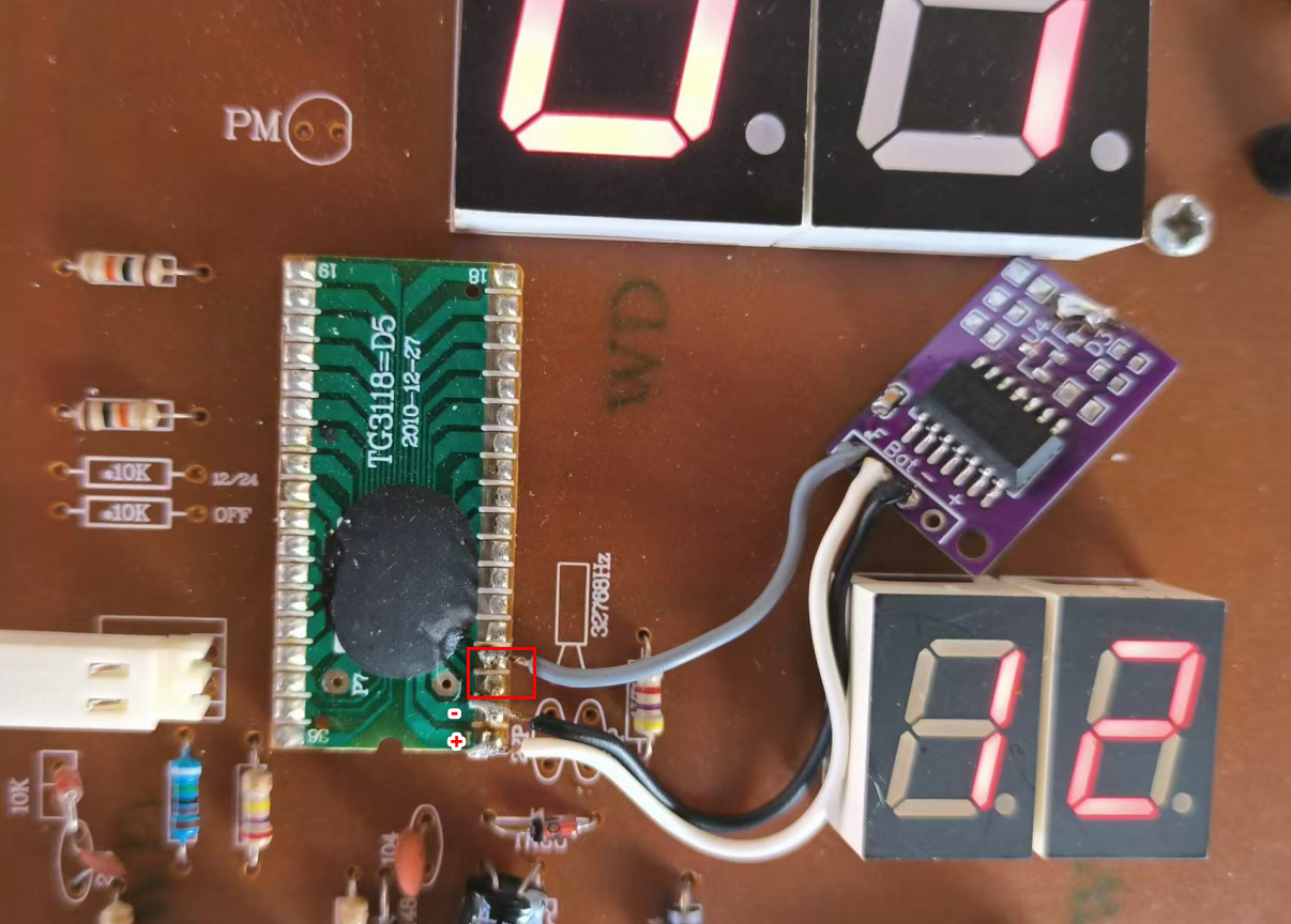

手上有几个RX8025,打了几块板子,因老家的宏泰万年历每年慢5分钟左右,老人又不懂设置修改时间,乘回家过年之际就动手改了
拆机拆下32768晶振和两个电容,找好供电接口(5V电源通过两个二极管降压到3.3V给控制板供电),就是右下4根针脚,直接飞线焊上了:实际测试,晶振两个脚任取一个都可以开机。

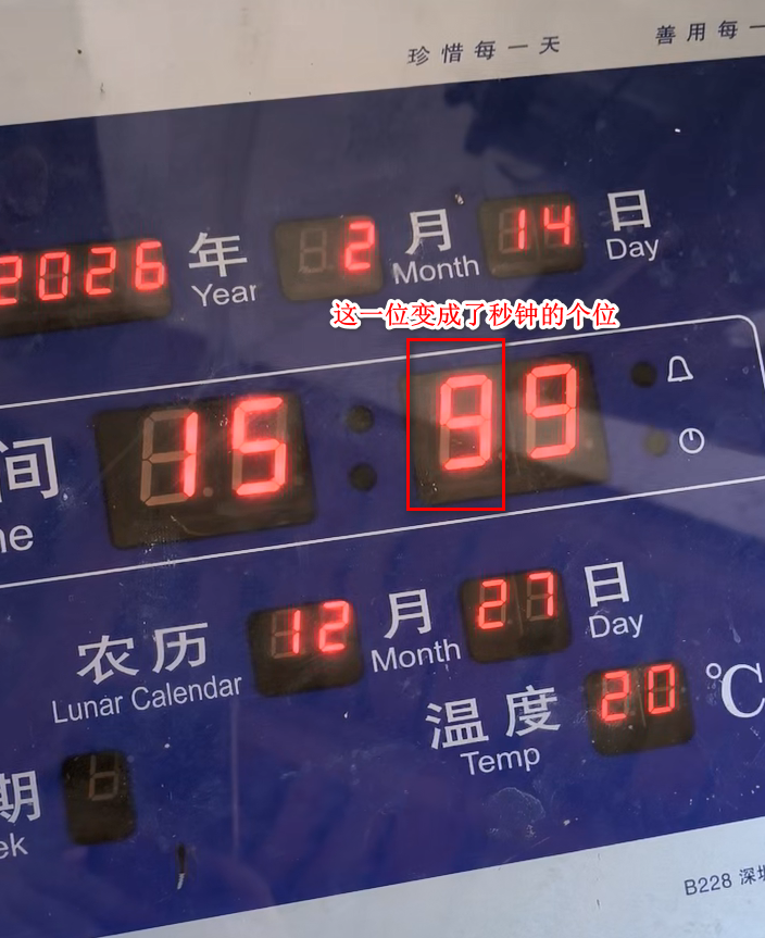

送电开机,哪知分钟的十位居然走起秒来了。关机,抠电池后再开机,现象仍然。
赶紧把旧晶振和电容换回去,开机还是这个问题。
百思不得其解,难道烙铁静电把单片机烧了?
再扣掉电池后测量板子上电源电压居然还有3V左右,短接放电再上电开机,正常了。
再把RX8025换上去,正常了。

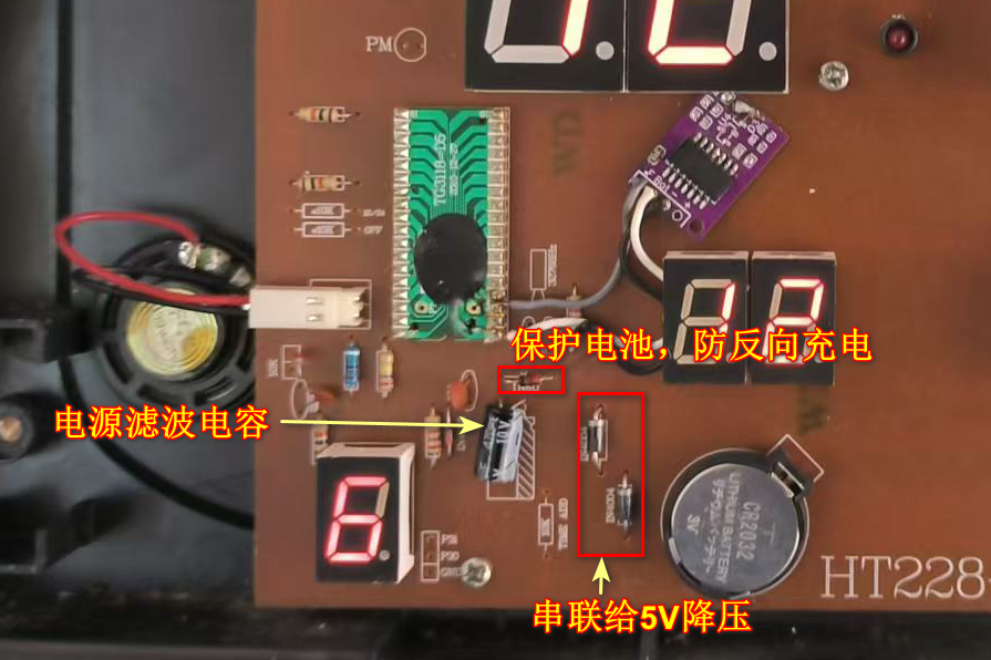

3V是纽扣电池的电压吧。
ID:73812 发表于 2026-3-9 11:42 | 只看该作者
闩锁效应,常见,呵呵。

ID:90212 发表于 2026-3-9 18:14 | 只看该作者
ljchip 发表于 2026-3-9 08:30
3V是纽扣电池的电压吧。
纽扣电池抠了,电解电容缓存的电压
ID:90212 发表于 2026-3-9 18:16 | 只看该作者

ID:90212 发表于 2026-3-9 18:23 | 只看该作者
补充一下板子供电电路:
