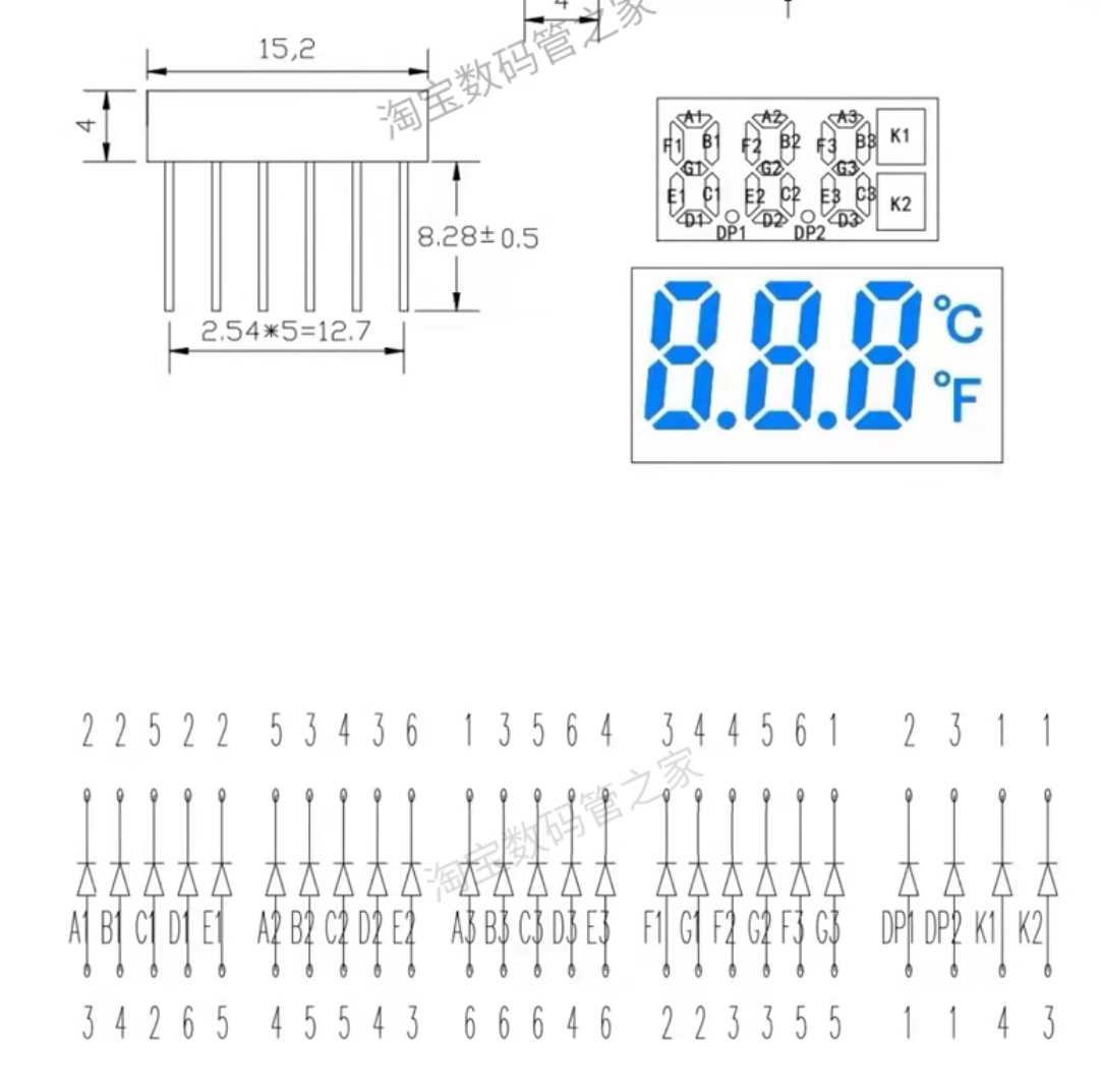

拆了个数码管,发现是3位的6脚,怎么样用单片机显示数字,玩过的朋友指导一下,谢谢!

简简单单点个6条腿的8段LED数码管
开发板上常见的7段数码管都是共阴或者共阳结构的,
分为SEG和COM段,驱动代码也比较好写,行列刷新嘛,
但是很多廉价的电子产品比如充电宝、电池仓上面用的,
数码管就比较简单了,只有很少的引脚,
看灯珠的结构也是比较无序的,相对来说比较难搞,
由于项目需要嘛,不得不搞一下,于是某一个宝买了几个样品,
试着驱动一下。
数码管的灯珠结构如下,看起来比较乱,实际上也是真的乱。
试了一下点亮所有段码,亮度还行,可以进行下一步驱动了。
PS:点亮所有段码的方式很简单,
每次使1个引脚拉低,其余拉高即可,然后循环扫描。
普通3位的数码管刷三次,这种需要刷6次,总刷新率不变的情况下,刷新中断频率需要翻倍。
查理复用(Charlieplex)是一种在驱动大量LED时有效地节约IO口的方法,理论上可点亮 脚数*(脚数-1)个LED
驱动这种数码管的技术称作查理复用技术(Charlieplexing)
charlieplexing利用单片机端口的三态。
一般规则是,只有两个端口可以同时输出,而其他所有端口都可以通过将它们定义为输入来处于高阻抗状态。
就是用这个查理复用技术(Charlieplexing)。
5个IO口最多可以控制20个LED
6个IO口最多可以控制30个LED

3个7段数码管,2个小数点,2个温度符号,一共是25个段,定义32位段位码,每个段占一位

应该是 167Hz,另外,5ms中断一次,33Hz 亮度会高一些。

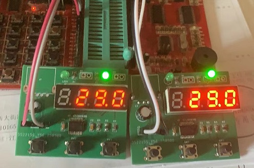

8楼方案是可行的。在任一轮扫描只有一个IO口准双向模式低电平,其他五个IO口全部高阻模式,需要显示的笔段使能上拉电阻。哪怕五个笔段同时亮也不会降低亮度,也就是各笔段LED电流只受内部4K上拉电阻限制,约1mA(VCC=5V)。按1/6周期算平均电流160uA。实践证明,目前市售数码管内部都是高亮LED,100uA电流的亮度足以满足绝大多数使用环境。图中左边为准双向模式高电平点亮,右边为高阻模式内部4K上拉电阻点亮。MCU型号STC8H1K08,电源电压5V。
