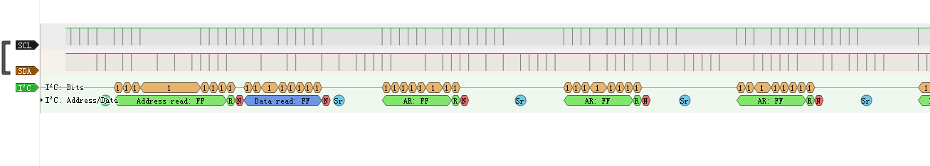

STM32硬件I2c是不是有问题啊,我把AHT30温湿传感器接到PB8、PB9上,用软件模拟就是成功,但是用硬件的就出问题了,写变成读,自己摸索几天也问了豆包,但是都没解决

硬件逻辑分析
硬件逻辑分析
软件逻辑分析
软件逻辑分析

ID:384109 发表于 2026-3-13 09:08 | 只看该作者
硬件IIC启动不成功吧,波形都不对,找找例程吧

就是不对啊,明明是写的,但是波型变成读了,一直没找到原因所以上来问下,看看有没人遇到这个情况

找找例程,也找找硬件IIC如何设置,波形不止是读的问题,是波形没有了高电平宽度
