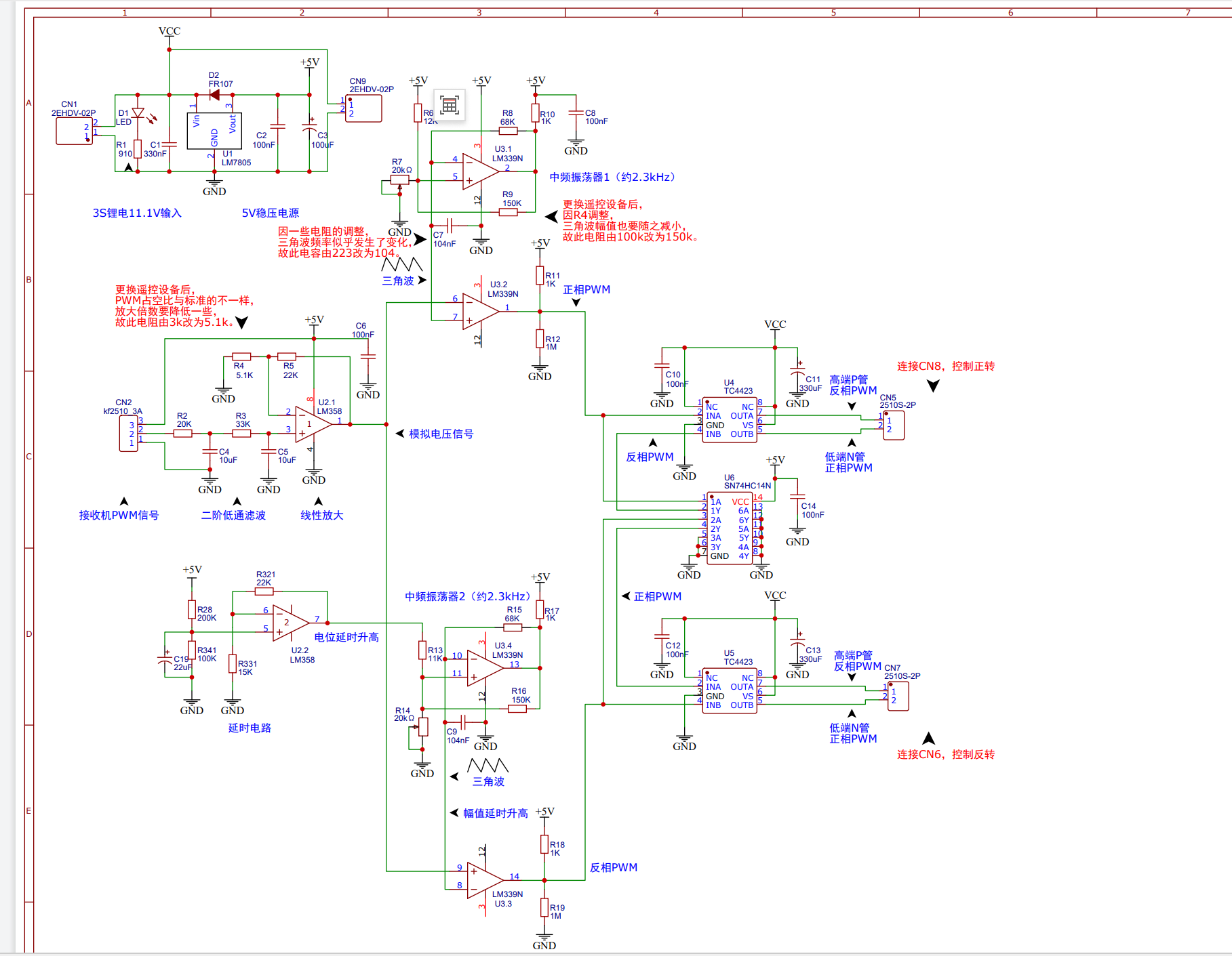

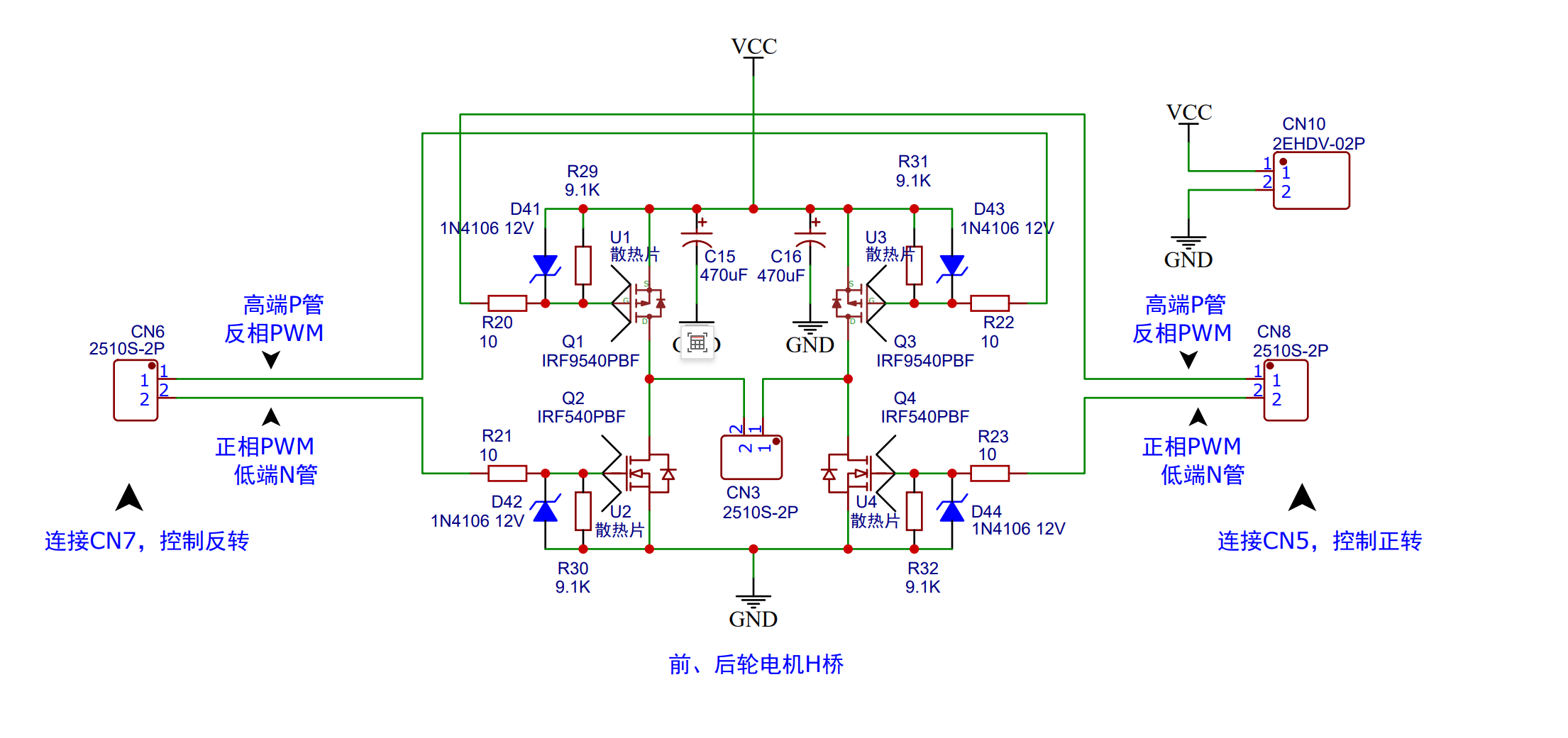

这是当时给一个玩具小车设计制作的电机控制电路。整个电路架构是比较土的那种,设计上没有什么高明之处,就是对信号一步一步处理,最后生成PWM,来控制H桥。实测还可以,但电机动力不够,最高转速也没有预期的那样快。

需要说明的是,这个电路是与模型遥控、接收来配合的,它的入口处连接接收机的油门通道,同时给接收机供电。
