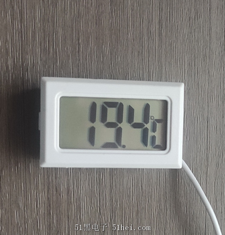

有些网上买的特价TM1637的LED4位模块(一块来钱)平常做点小制作。就是没合适的外壳。有天温度计坏了准备仍突然感觉大小差不多就试试!
哎呀,多大的脚就多大的鞋!!!
这是网上买的特便宜有时一块来钱
这是某一个宝上的温度计,两块钱工作两年坏了
我在想买4块钱的会不会工作4年寿命长点!!!

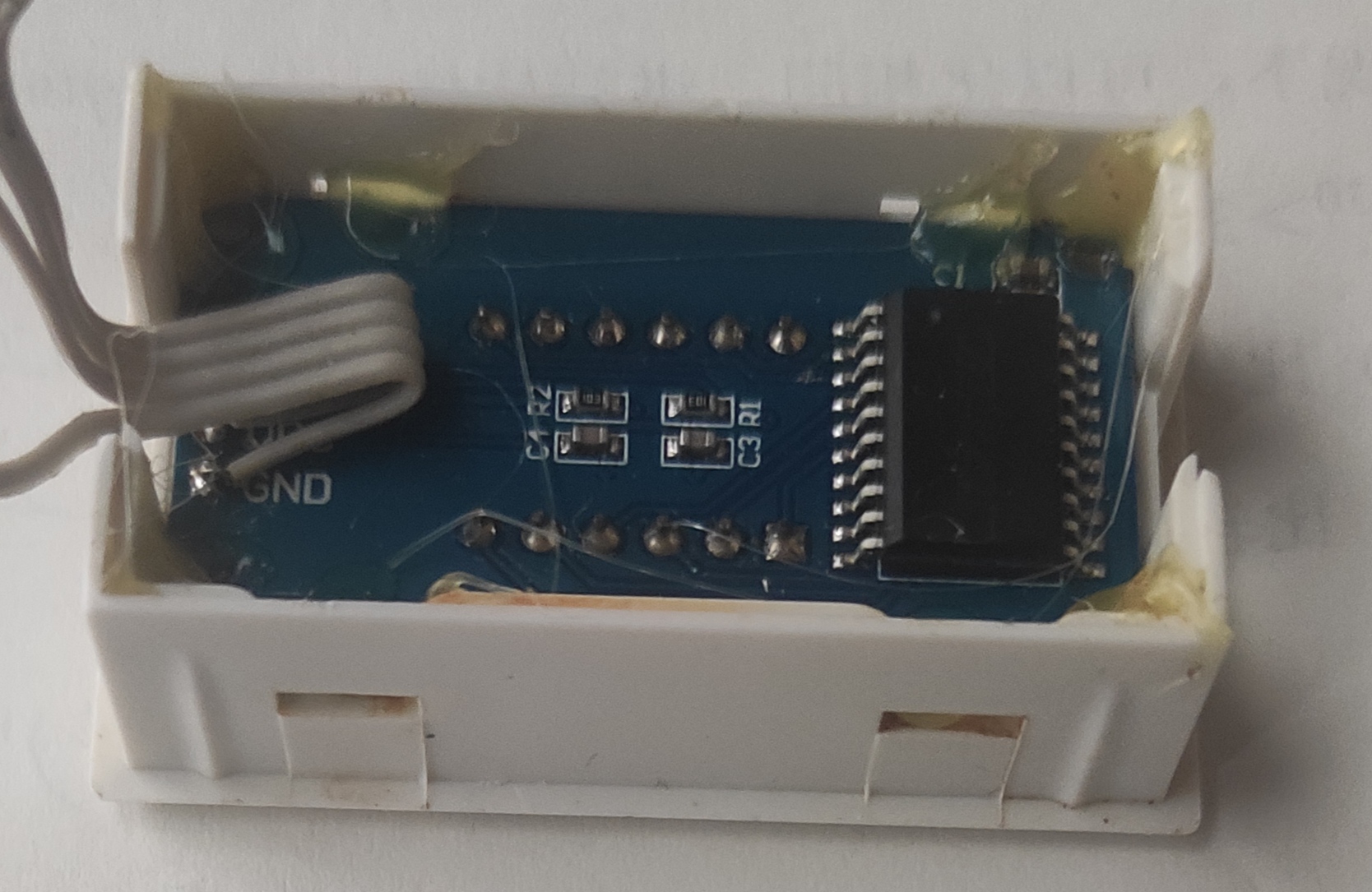

这是放进去后长宽有1mm间隙

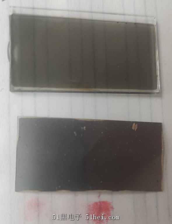

用棒棒胶固定后发现用刀片把温度计LCD屏的背光片
揭掉当屏幕盖片颜色深点遮住不显示的段码位置效果
会好点

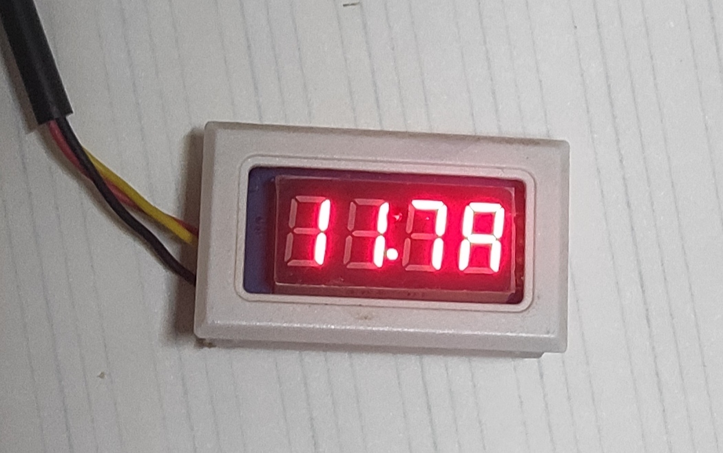

做好后少了个屏幕的深色盖片,效果差多了,算了做
下个东西时在记得改进吧
