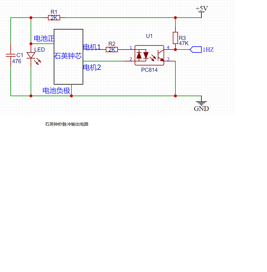

早期我用石英钟机芯配合交流光耦PC814设计了一款简单的秒脉冲输出电路
ID:491875 发表于 2026-3-23 19:12 | 只看该作者
石英钟机芯秒脉冲输出电路,石英钟机芯很容易得到,报废的石英钟一般机芯都可以利用,撤除驱动电机,在原驱动电机接线端串一只2K左右的电阻接PC814的输入端,PC814的另外一个输入端接原电机的另外一个接线端子,这样,可以在光耦的输出端得到一个1HZ脉冲信号。石英钟电机输出端对地输出的是2HZ脉冲,也就是每2秒输出一个正脉冲和负脉冲(每个输出端每秒变换一次极性),通过交流光耦后再光耦输出端得到了一个1HZ脉冲。由于石英钟输出脉冲电流不大,光耦C极电阻可以适当增大一些
ID:491875 发表于 2026-3-23 19:16 | 只看该作者
老愚童63 发表于 2026-3-23 19:12
石英钟机芯秒脉冲输出电路,石英钟机芯很容易得到,报废的石英钟一般机芯都可以利用,撤除驱动电机,在原驱 ...
R1,C1,LED(红色)构建一个简单的1.8V左右的供电电路为石英钟提供工作电源

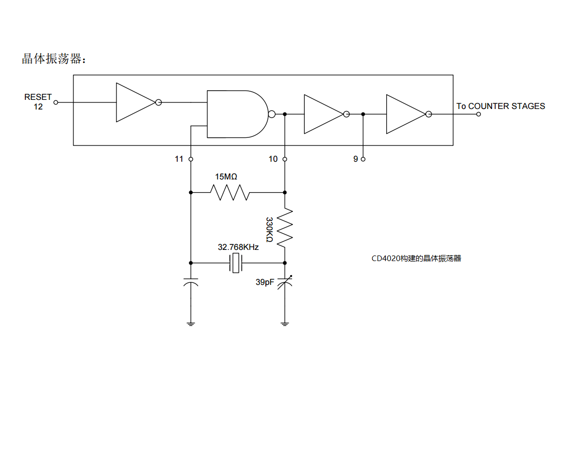

另外CD4020本身带有反相器可以方便构建晶体振荡器,这样,完全可以省略4069
为什么要用光耦?
然后怎样分频呢?
ID:1168172 发表于 2026-3-23 20:28 | 只看该作者
然后怎样分频呢?

ID:491875 发表于 2026-3-23 21:59 | 只看该作者
skyboylxf 发表于 2026-3-23 20:24
为什么要用光耦?
交流光耦可以把2HZ的正负(双极性)脉冲转换成1HZ的单极性脉冲
