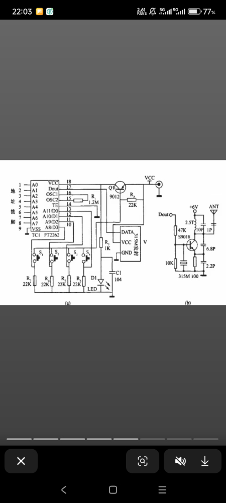

如图:这是我在这个论坛找的原理图,图里的Y是315MHz,应该是普通晶振,我想换成声表晶振350MHz,主控换成PT2264,去掉电感,应该怎么修改电路?因为不太懂射频类电路,芯片好像也比较老了,资料不多,所以在这里请教一下大家,谢谢!

发射部分就一个电容三点式振荡电路。图中9018是画错了。L1可以采用环形天线代替,可以参考一下433的无线遥控器。

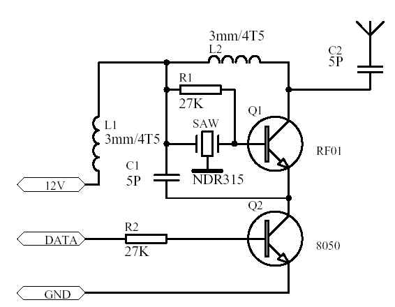

那如果我用图一替代图二左边的315发射部分,全部采用350MHz晶振,不看图二右边的图,是否可以直接结合?
