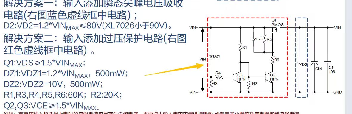

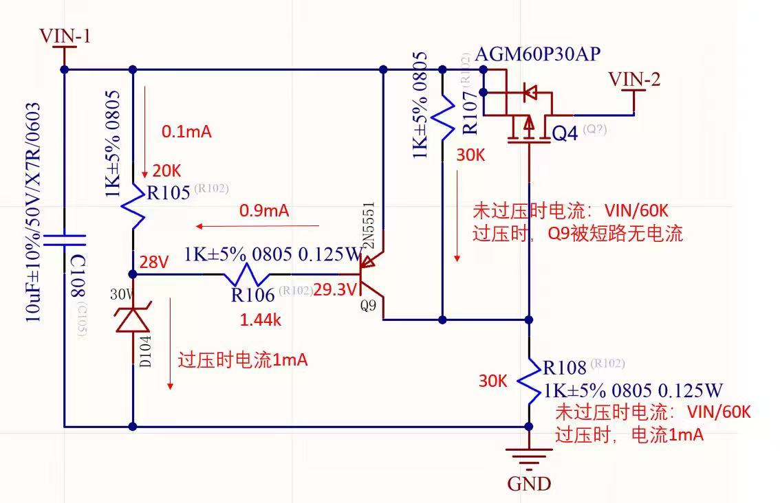

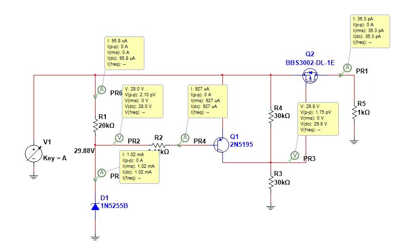

这种过压保护电路能用什么集成器件替代不?输入12-24V,30V触发过压保护 关断输出,...
这种过压保护电路能用什么集成器件替代不?输入12-24V,30V触发过压保护 关断输出,负载5A。有哪些更可靠的电路或者集成器件,发出来,谢谢
