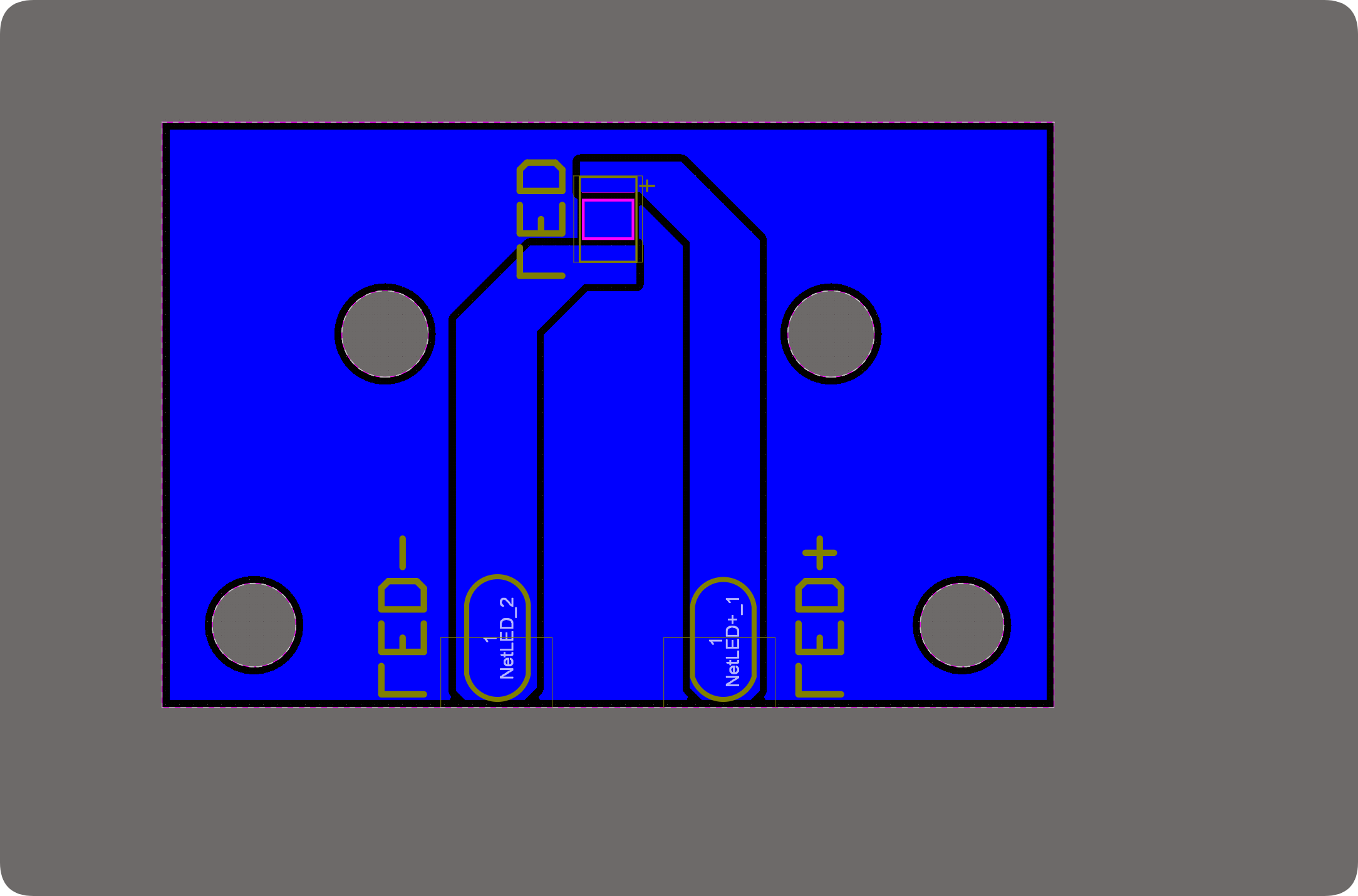

铝基板是整个灌铜更好,还是不灌铜更好
ID:668004 发表于 2026-3-24 18:23 | 显示全部楼层 |阅读模式
谢谢大家
ID:1168751 发表于 2026-3-25 00:03 | 显示全部楼层
低频、大功率、重散热:全灌铜更好,散热强、EMI 好、接地稳。
射频、高压隔离:不灌铜更好,避免寄生电容、爬电风险。
通用折中:局部灌铜,发热区铺铜,敏感区留白。
ID:691028 发表于 2026-3-25 08:39 | 显示全部楼层
看耐压吧,我一般是耐压允许的话都覆铜,毕竟铜的导热效率是铝的两倍,而且对EMC也有好处,个人见解,仅供参考。
ID:584814 发表于 2026-3-25 08:47 | 显示全部楼层
只要钱不是问题,用铜基板更好。

ID:668004 发表于 2026-3-26 09:29 | 显示全部楼层
0x00000000 发表于 2026-3-25 08:39
看耐压吧,我一般是耐压允许的话都覆铜,毕竟铜的导热效率是铝的两倍,而且对EMC也有好处,个人见解,仅供 ...
耐压和灌铜?没明白什么关联

ID:1073939 发表于 2026-3-27 14:41 | 显示全部楼层
QWE4562012 发表于 2026-3-26 09:29
耐压和灌铜?没明白什么关联
铜皮和铝基板之间有一层绝缘层,他们得导热我不确定,但应该会比铜和铝要差,我觉得不整个铺铜好。另外线路铜皮面积要尽量大,增加线路的附着力。
ID:1169031 发表于 2026-3-31 19:05 | 显示全部楼层
打铝基板大多数情况都是为了散热性能考虑的吧。所以发热区域建议灌铜

ID:57657 发表于 2026-4-8 07:33 | 显示全部楼层
铺铜不能铺死铜,否则会成天线辐射导致电磁兼容问题,不接地影响静电释放。

ID:668004 发表于 2026-5-14 16:44 | 显示全部楼层
yzwzfyz 发表于 2026-3-25 10:11
铝是金属,大多情况下无需。
你的意思是不需要加大散热面咯?
ID:954994 发表于 2026-5-15 10:02 | 显示全部楼层
这个灯珠中间的焊盘就是用来散热的,不铺铜热量散不出去影响灯珠寿命,功率稍微大一点很快就烧了。
ID:954994 发表于 2026-5-15 10:08 | 显示全部楼层
你PCB的铺铜放大看没连到散热焊盘上,要连上去才有明显的散热效果。
ID:668004 发表于 2026-5-21 18:08 | 显示全部楼层
我的意思是铝基板直接就可以散热的  要需要加大铺铜吗
ID:474386 发表于 2026-5-22 14:16 | 显示全部楼层
看你产品是否非常需要考虑散热了。增加铺铜辅助散热是有一定效果的。但是也要注意铝板的厚度跟铜皮厚度的比例。因为差异大的时候容易导致铝基板翘曲。毕竟你选的应该是单面铜箔的铝基板吧。
