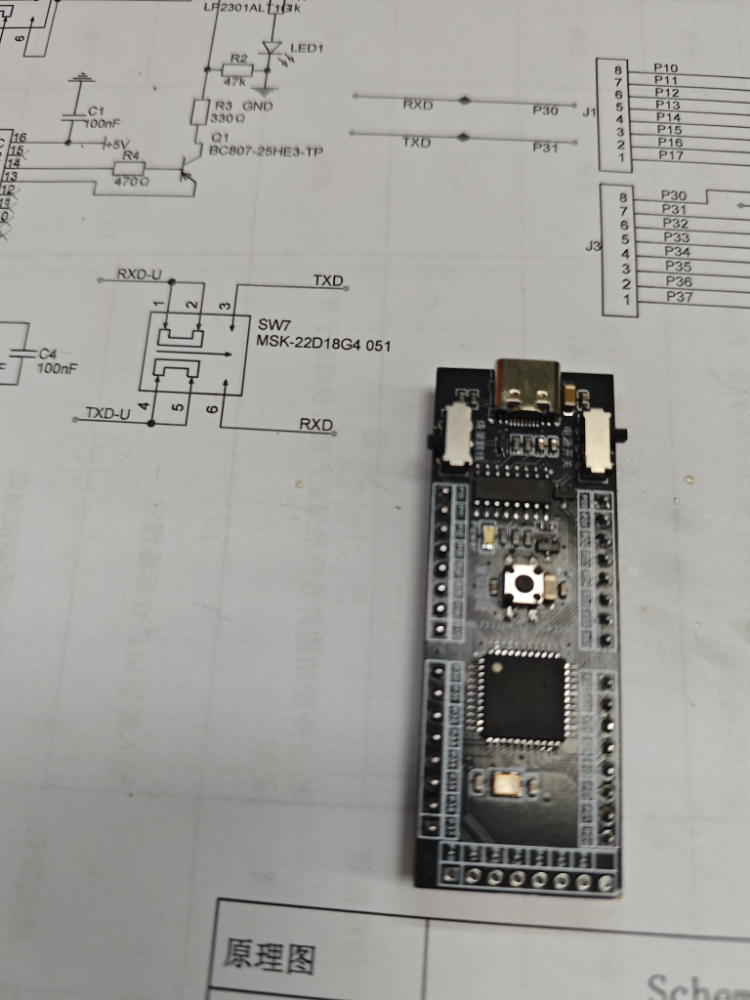

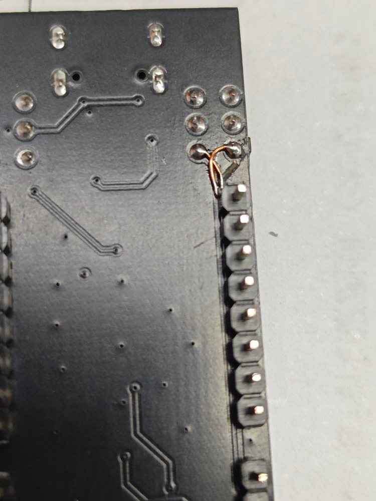

我是ch340c的txd和rxd跟单片机的txd和rxd,在画原理图加拨动开关的时候忘了反接,现在pcb已经打出来了,除了切线飞线还有什么办法补救吗?如果不要开关,直接把他们两相连,对后续的功能使用可以有哪些影响?我也是刚开始学单片机,还有很多不懂的地方,希望各位老师可以帮我解答疑惑。
ID:584814 发表于 2026-4-1 08:41 | 只看该作者
如果觉得不好看,可以飞在开关底下

ID:1169051 发表于 2026-4-1 19:22 来自触屏版 | 只看该作者
man1234567 发表于 2026-4-1 08:41
如果觉得不好看,可以飞在开关底下
不好飞,开关底下飞的话,开关就不好焊了。

ID:1169141 发表于 2026-4-2 11:20 | 只看该作者
既然是插针的,直接把开关取下来,焊排针就搞定了,其实这里没必要放开关,直接连线就可以,外部使用串口这个ch340对它没影响,相当于并了个CH340,外部使用时,CH340也能获得数据,完全不影响外部使用,arduino系列和树莓派pico ESP32,esp8266都是外部使用时,并了个串口芯片
