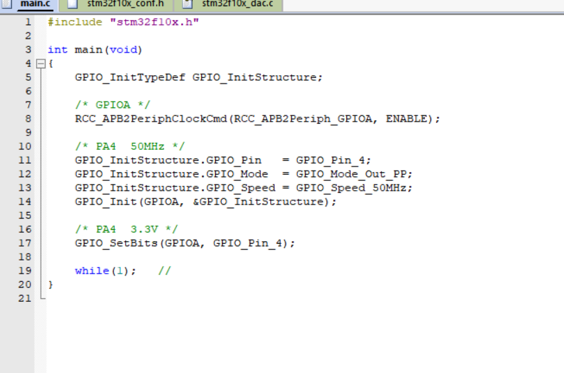

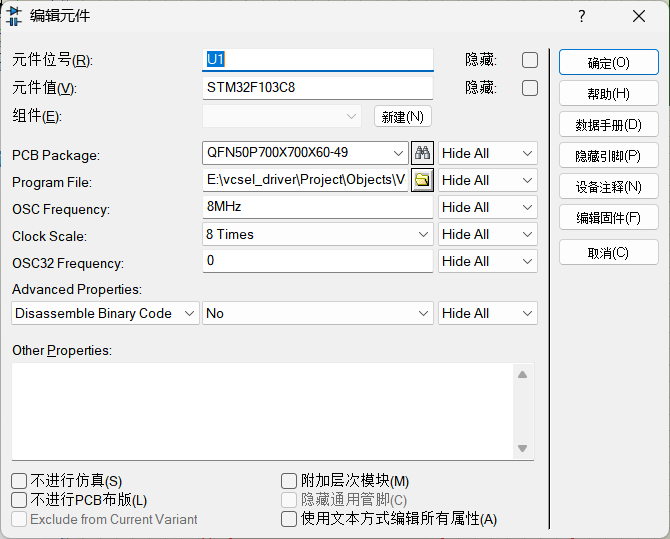

正在做用 STM32 产生一个 0~3.3V 的锯齿波,再通过运放电路放大到 0~18V,但是一直卡在stm32运行这儿,在接口处放了个电压表,发现电压一直为0,这是怎么回事,求各位大佬解疑。
ID:1140643 发表于 2026-4-1 10:19 来自触屏版 | 只看该作者
我断开器件,测接口电压,代码直接让他输出3.3V,但电压一直为0
