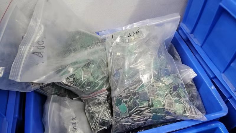

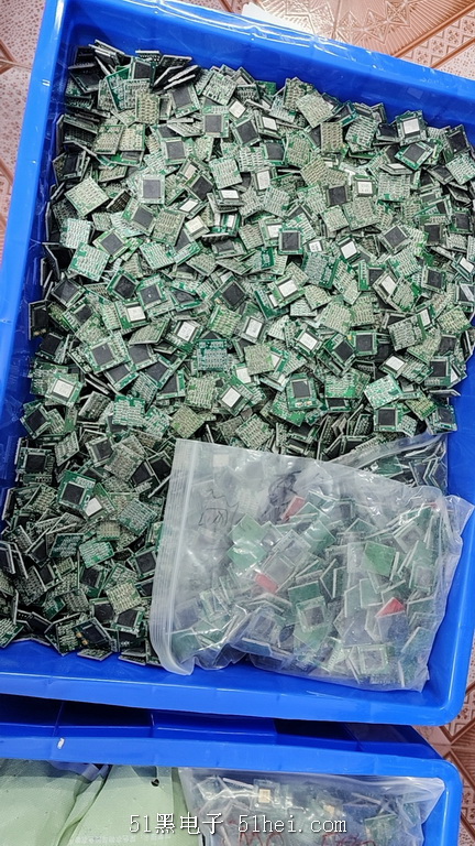

ID:123917 发表于 2026-4-2 09:54 | 只看该作者
我的一个客户手里大约有几万片拆机的因为加密不能擦除?怎么办?

ID:844772 发表于 2026-4-3 10:29 | 只看该作者
看型号,新款的有可能擦除,旧款从原理上没密码应该不能,但如果有编译后的程序,有可能在其中找到密码。

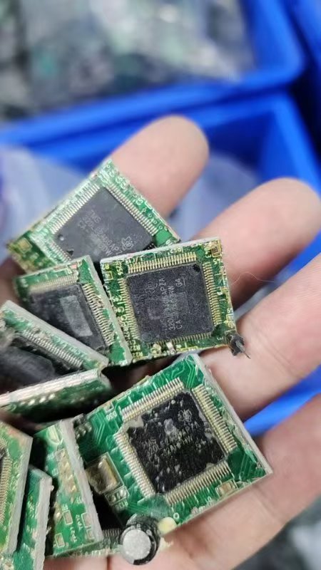

ID:123917 发表于 2026-4-3 11:36 | 只看该作者
红花无常 发表于 2026-4-3 10:47
也是TMS的吗?这个要看具体型号,我目前接触的TMS的型号,除了TMS320F281*,别的都是可以擦除程序的。
是的,所以楼主的意思????
反正我试了,我说的可以,适合破解,不适合批量擦除真的几万片,不忽悠!谁有好方法,可以带价私聊,同时希望楼主成功,找到办法

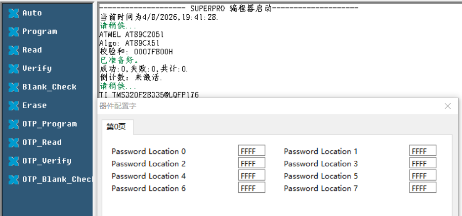

18#
ID:123917 发表于 2026-4-8 19:48 | 只看该作者
我觉得就不要想免费的办法了,这8个口令基本无解。28335也是如此
专业解密不符合你的要求,另算
19#
ID:205485 发表于 2026-4-8 22:36 | 只看该作者
专业解密不符合你的要求,另算
      我刚才又去试了一遍,您说的是对的,28035和28335同样也不行。之前被我认为成功的擦除,实际上只是我设置密码失败。
     现在的结论就是:这种芯片如果加密了,是无法擦除的
