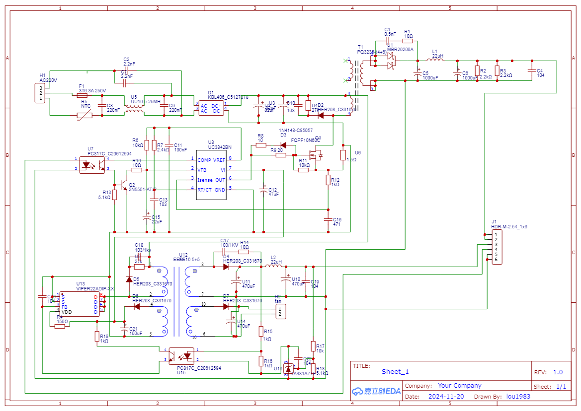

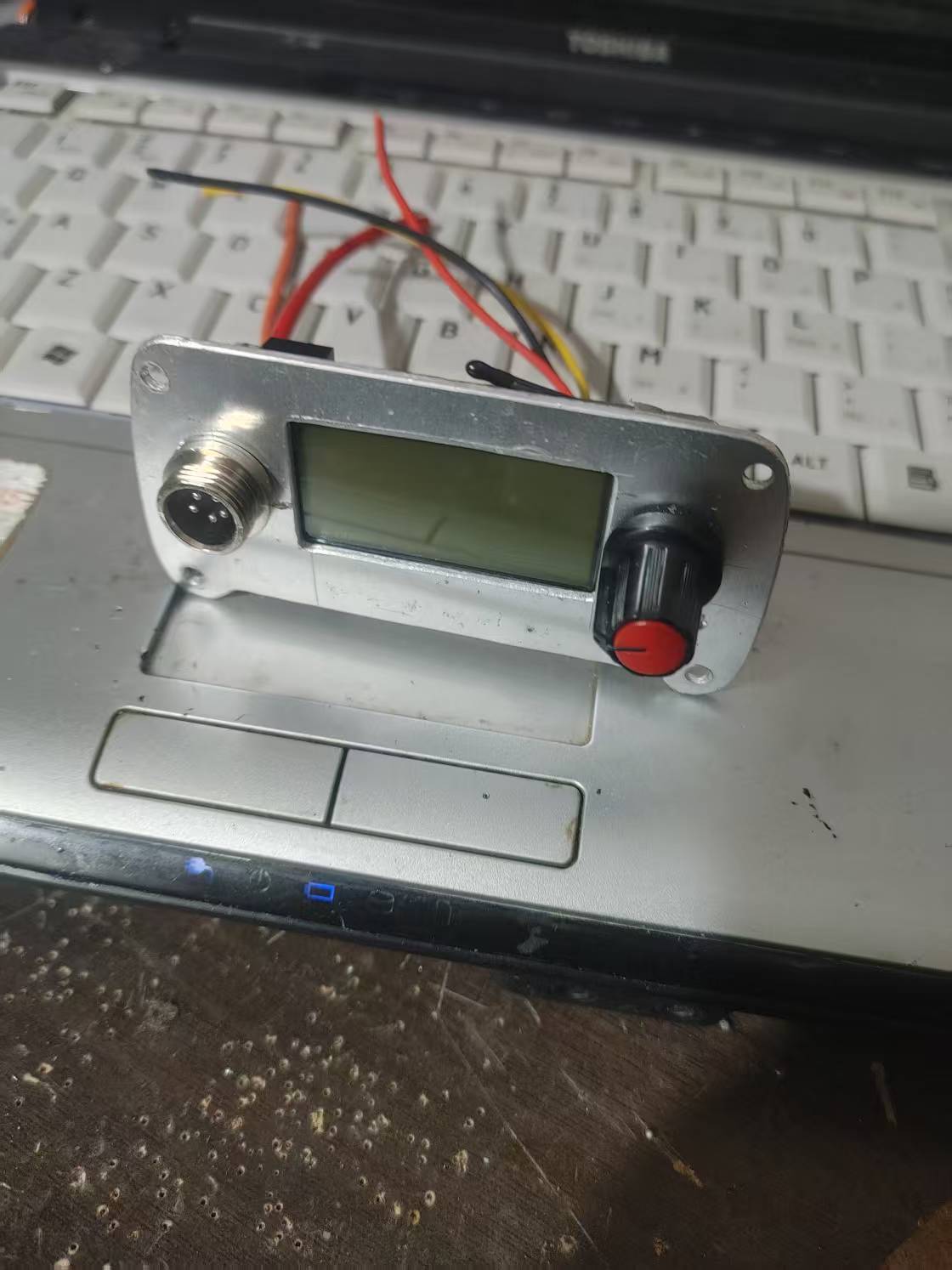

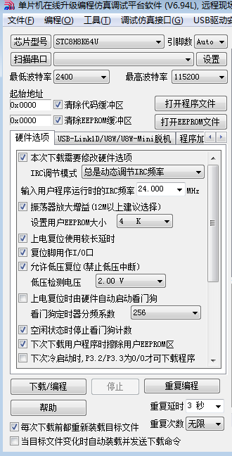

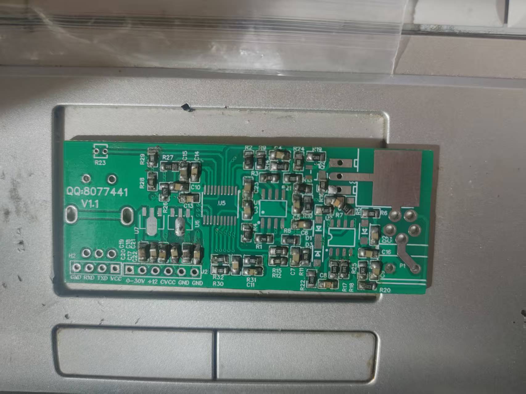

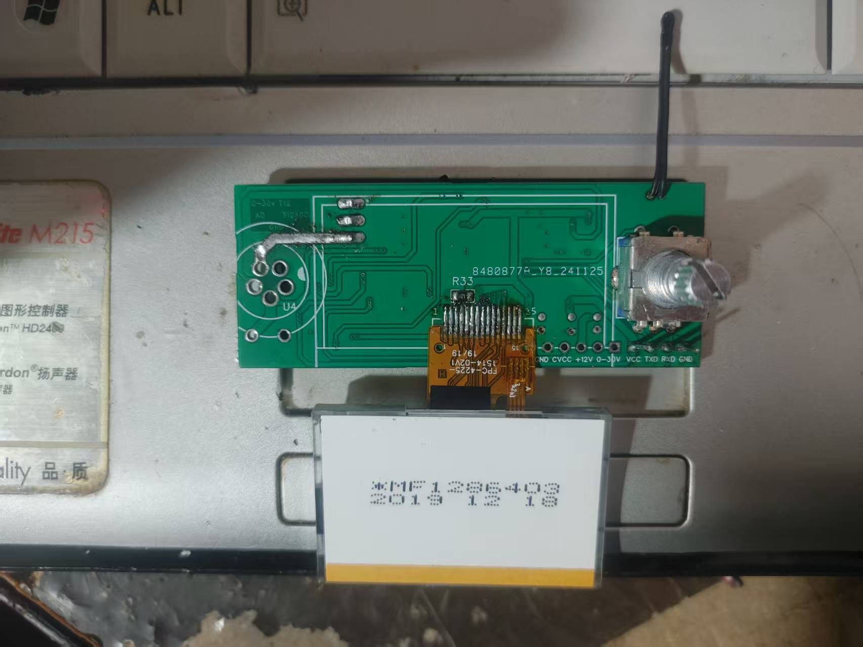

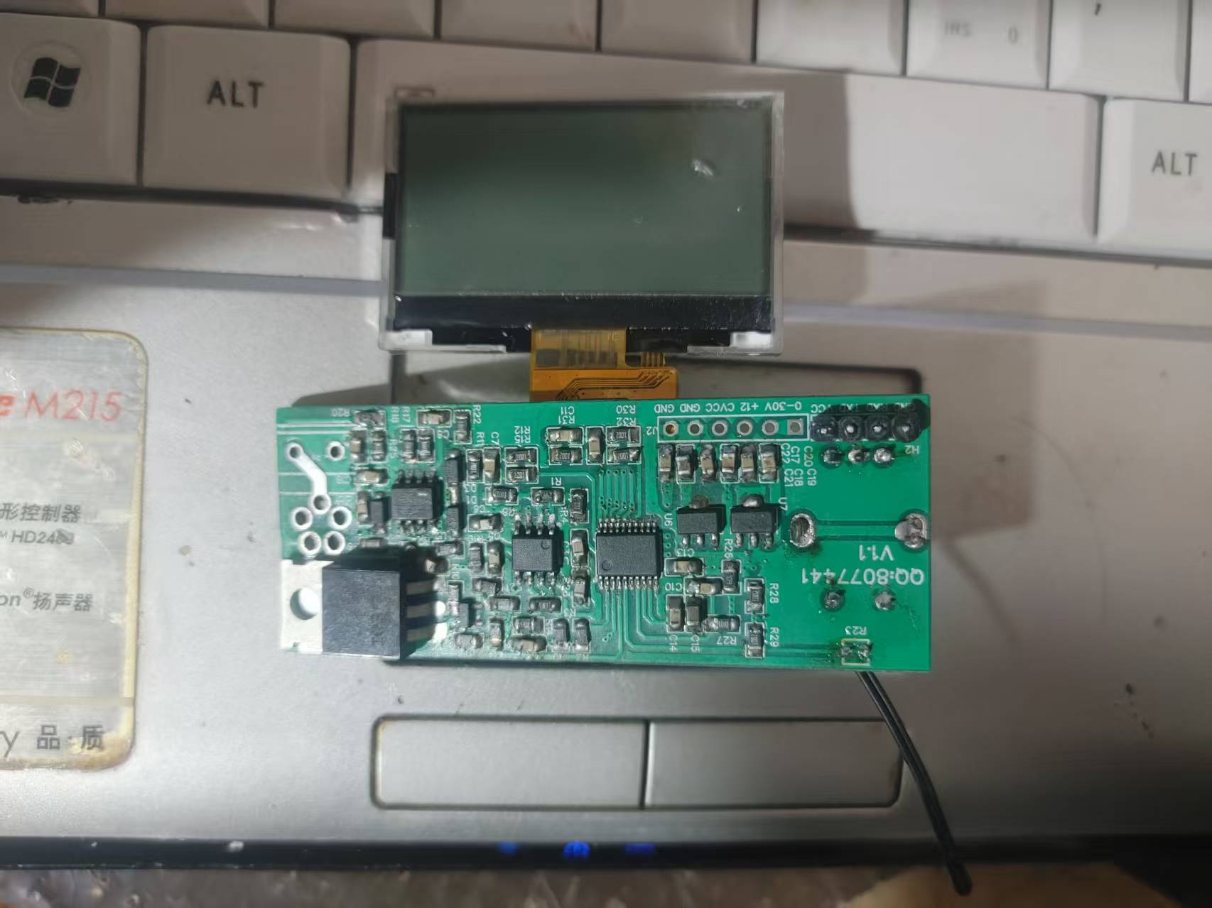

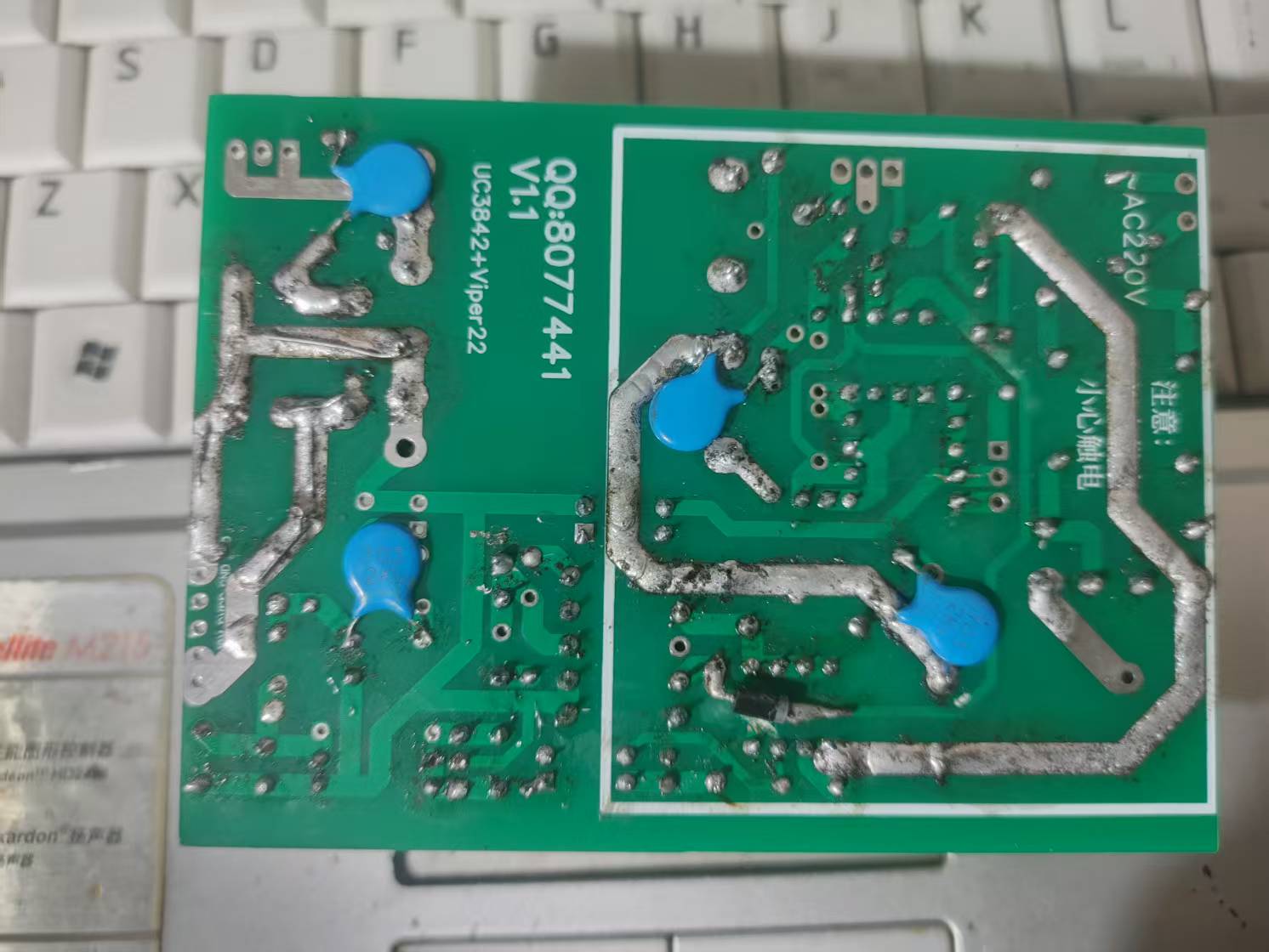

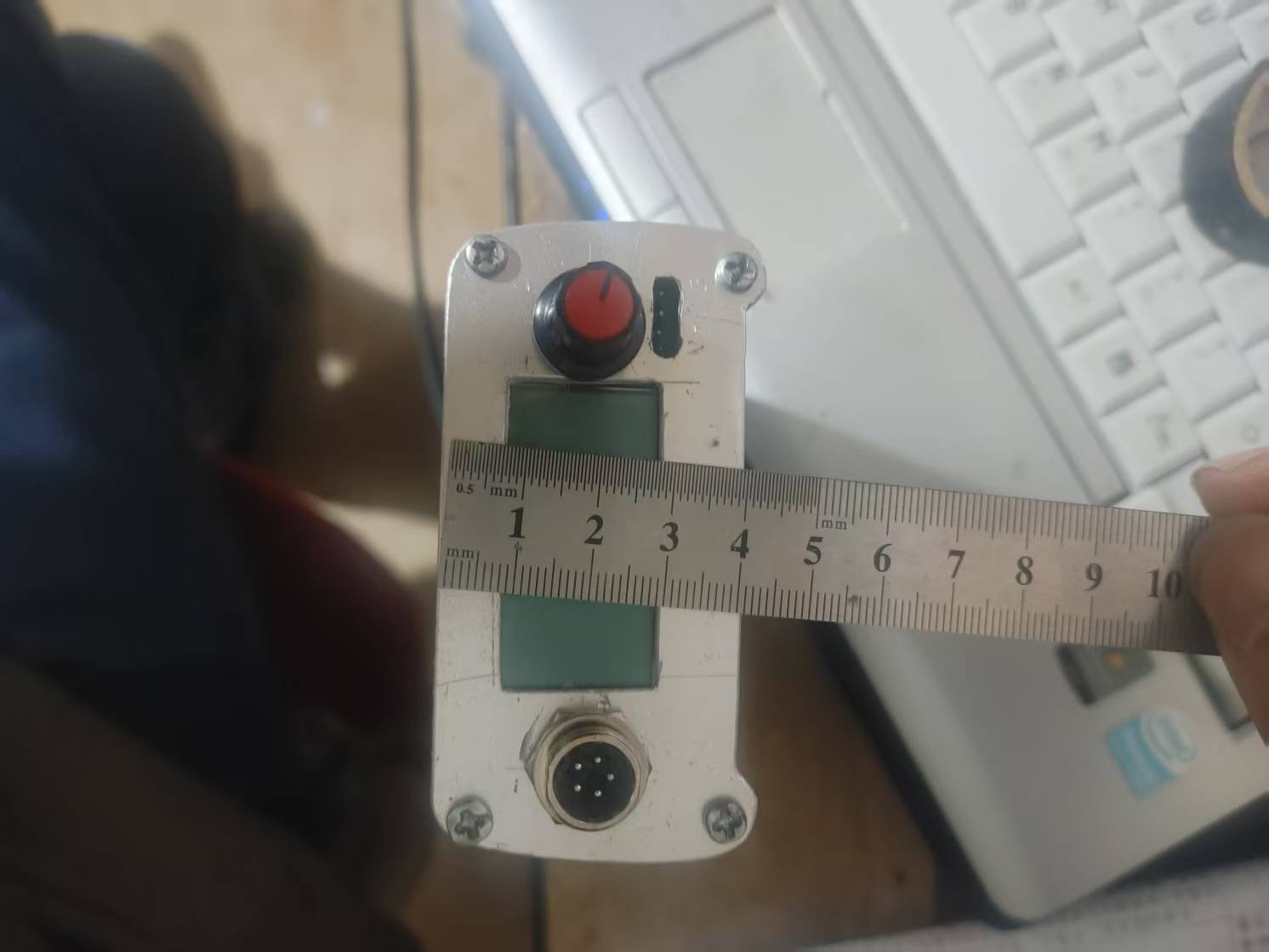

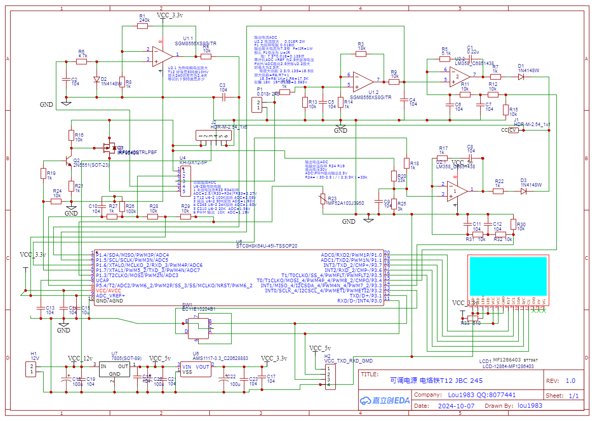

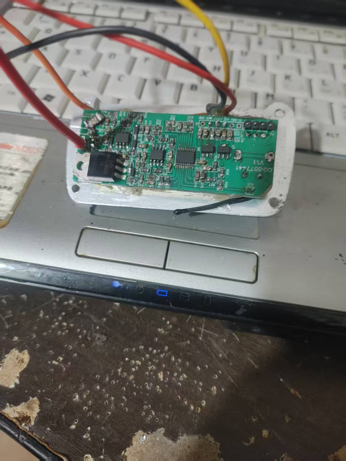

0-30调压调流+t12电烙铁 STC8H8K64U+UC3842+VIPer22
0-30调压调流+t12电烙铁 STC8H8K64U+UC3842+VIPer22效果h上传不了视频(自己下下看看.

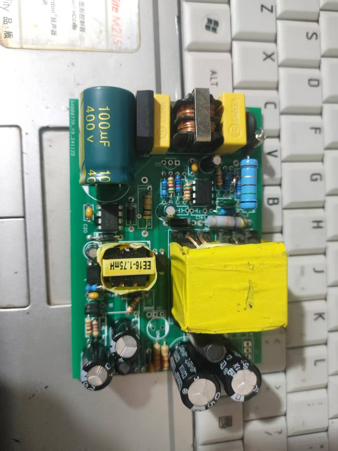

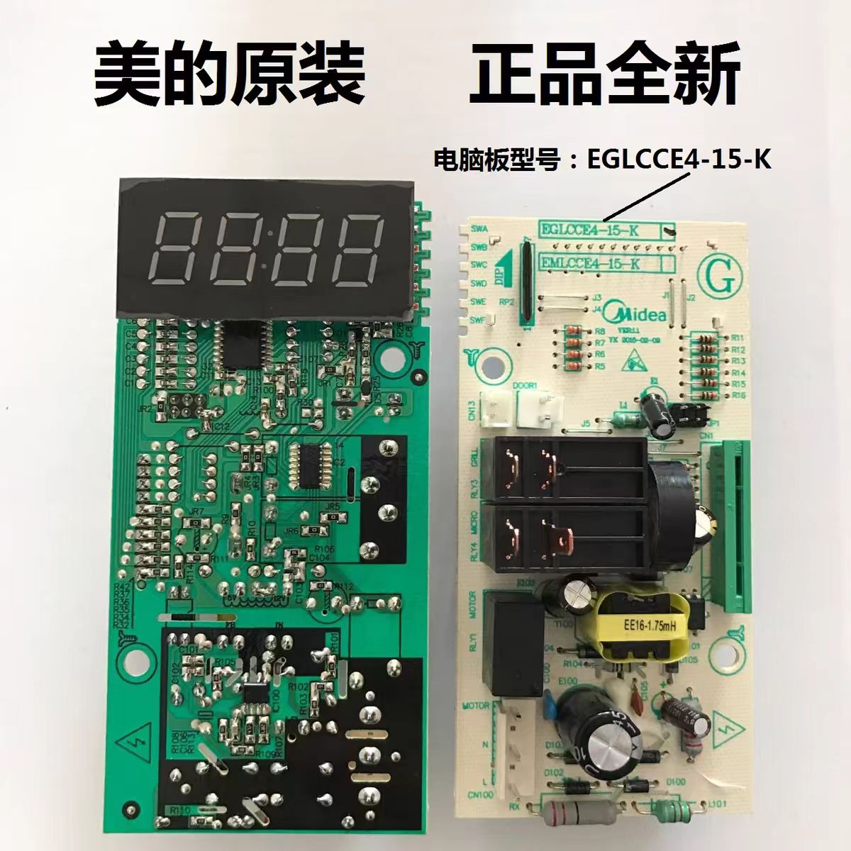

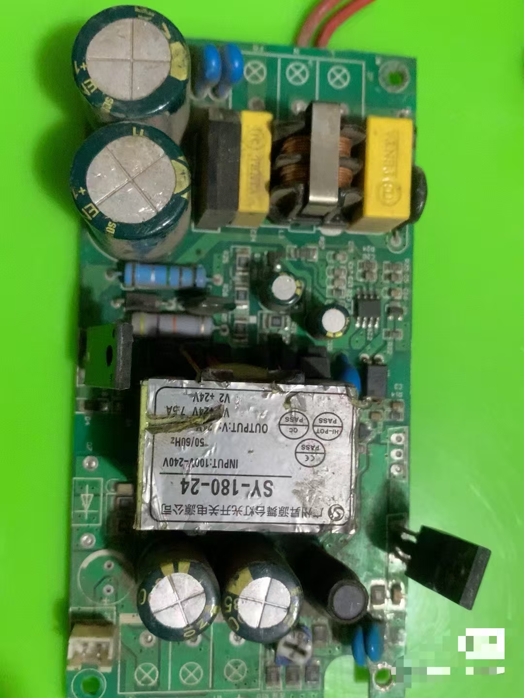

1 拍灯180W旧电源板   拆主变压等
2 美的微波炉板 主要拆副电源变压
