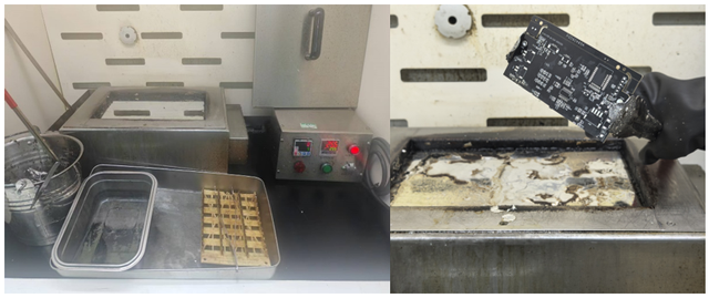

前几天,料峭春寒,人在江南,去客户现场做技术沟通,茶香氤氲,锡烟未敛,相谈甚欢。

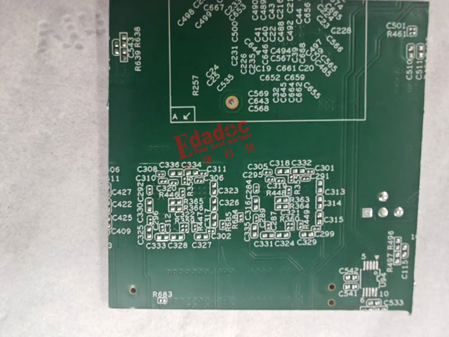

突然客户从一堆崭新板子旁,翻出一块边缘不齐、裹着锡渣的“残板”,轻轻拍在桌上。
“你们产线这是太忙了吧,这废料也敢混进来交货?”
我笑着接过那片板子,指尖蹭到冰凉的锡渣。
“王工,这不是废料,这是我们的热应力测试样板,行业里叫‘漂锡实验’,是每一批PCB出厂前的可靠性‘体检官’。”
客户的眉头皱得更深了:“就这模样,还能当‘体检官’?”

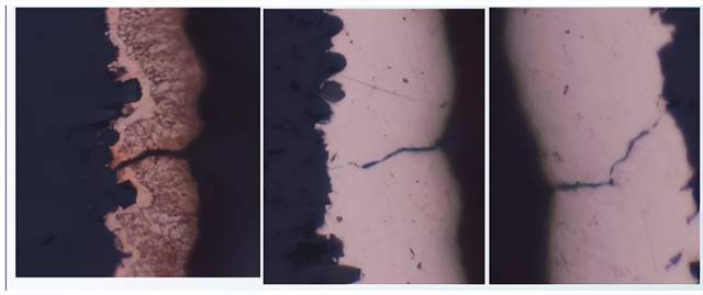

若铜层延展性不足 → 产生微裂纹甚至断裂。

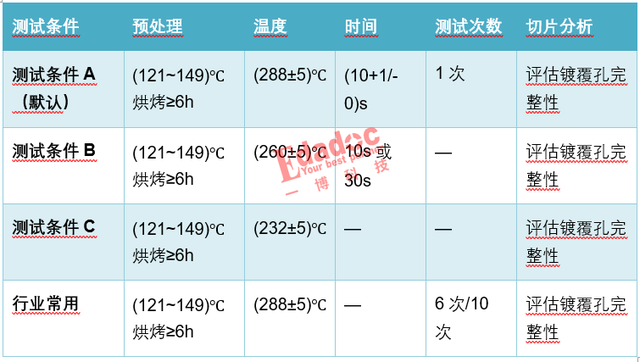

我们遵循IPC-TM-650 2.6.8系列权威标准,具体测试条件是这样的……”

“这片板子虽然‘残’了,但它的使命很明确。”我翻转样板,指着几个关键部位:

2. 孔壁可靠性——查孔铜有无微裂纹、断裂

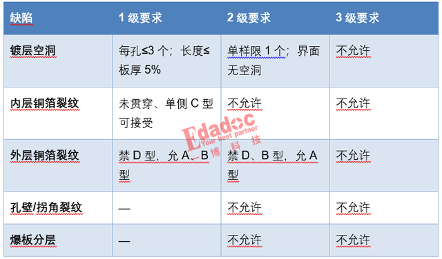

接着,我展示了缺陷分级判定标准:
“一博PCB工厂执行的通常是Class 2或Class 3标准,”我补充道,“对汽车、服务器这些高可靠性板子,我们按Class 3——零缺陷容忍。这片板子就是按Class 3测的,您看这孔壁……”

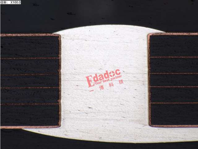

来到客户实验室,我用放大镜指给客户看切片位置,“上锡饱满,铜厚均匀,没有任何微裂纹,是个‘优等生’。”

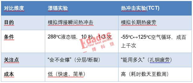

“这里有个常见误区,”我提醒道,“漂锡实验和热冲击实验(TCT)不一样。”

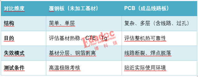

“还有,覆铜板和PCB的热应力测试也不同……”
