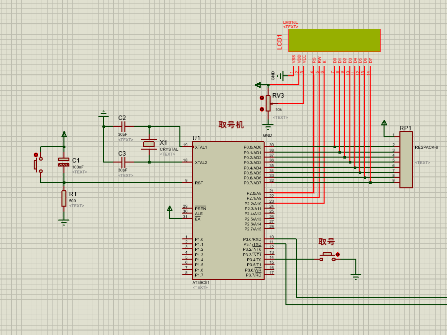

51单片机的排队叫号系统,仿真的时候显示屏不亮
这是一个51单片机的排队叫号系统,仿真的时候显示屏不亮。我之前的电脑仿真没有问题,是环配置问题吗。有大佬知道什么原因吗。

一、你程序可能不经意修改过了,二就是版本兼容问题,最直接排除问题就是示波器抓取RS RW EN

我想起来了,是不是主机,从机程序是不是得分开烧录,这个应该是两个程序的代码烧在一个hex里的,回事这个问题吗

图上看没毛病,你的仿真只画个电路就能跑么

重新导入hex,然后调节一下你的滑动电阻

解决了,就是两个不同的程序在一个hex里导致的

重新换一个驱动,或者只保留LCD的代码测试
