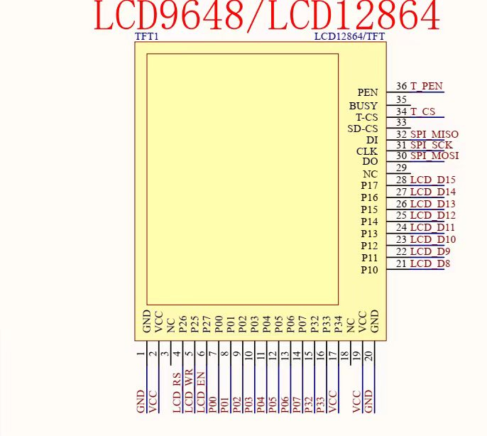

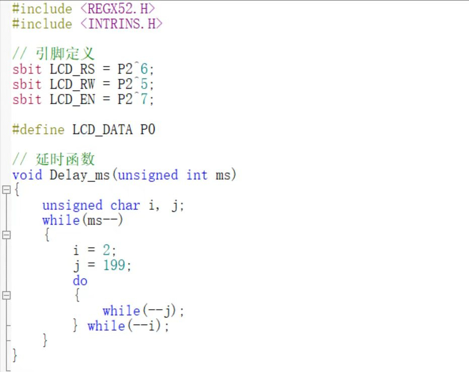

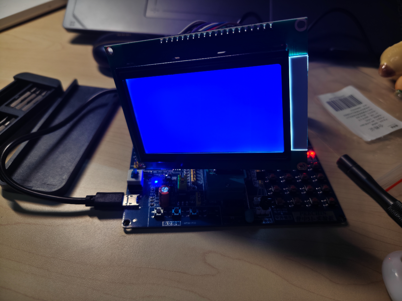

如图,我使用的是集成的单片机板子,驱动程序是AI写的(内容应该没有问题),接口根据单片机手册也做了对应调整没有问题,电位器也反复转动了好多次,始终无法显示字符串,只发光,哪里出现了问题

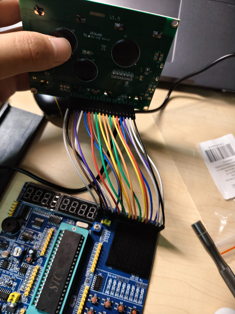

ID:1169516 发表于 2026-4-9 18:50 来自触屏版 | 只看该作者
我的接线是这样的,请问问题出在哪里?
ID:1133081 发表于 2026-4-10 06:22 | 只看该作者
你问哪里出了问题,其实你自己知道,因为没有动脑子。记住防火防盗防AI。

ID:1064915 发表于 2026-4-10 11:10 | 只看该作者
无法显示正常
ID:155507 发表于 2026-4-10 11:14 | 只看该作者
发表于 2026-4-9 18:50
我的接线是这样的,请问问题出在哪里?
你这个是lcd 12864 st7920
给你个程序

ID:229502 发表于 2026-4-11 20:11 | 只看该作者
说一句,要看12864的驱动芯片,不同的驱动芯片扫描方式不一样。
ID:384109 发表于 2026-4-11 20:23 | 只看该作者
现在大的12864基本都是st7920的,例程很多,个人感觉,不如没字库的12864好用,容易用
