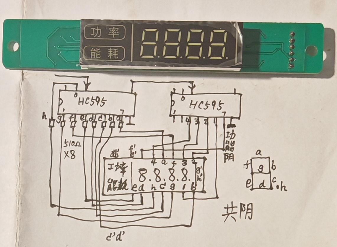

手绘的俩HC595驱动功率能耗四位数码管脚
网上买的廉价模块,俩HC595驱动功率能耗四位数码管,一直找不到驱动程序,于是手绘了主要脚位。看来是普通的共阴驱动。

老王家的以前也买过,好像当时淘友评价有驱动,现在物品不存在了打不开了
