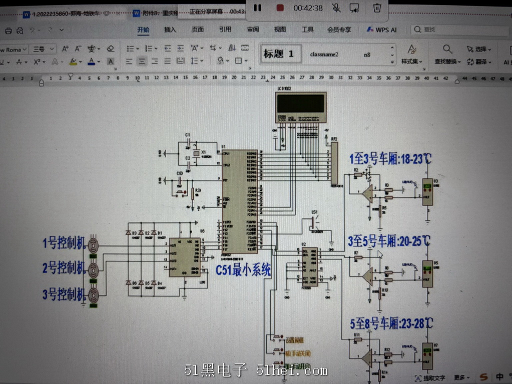

没有会做单片机温度分区的呀 类似图片这种的 求求了
这种
这种

这个不太难,而且论坛里有类似的程例。
如果只想嫖,可上某一个宝。

DS18B20是单总线器件,一条总线上可以连接N个DS18B20。上图使用方法存疑。
ID:155507 发表于 2026-4-12 13:51 | 只看该作者
实现了基本的8路温度采集,温度报警
单片机DS18B20多路温度采集显示 Proteus仿真程序
http://www.51hei.com/bbs/dpj-213262-1.html
