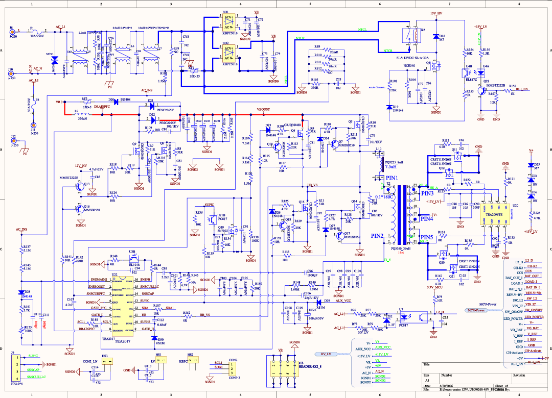

最近做了一款40-56V/42A充电器分享一下验证,输入100-120V,整流桥用2个50A/1000...
56V 42A电路图.pdf

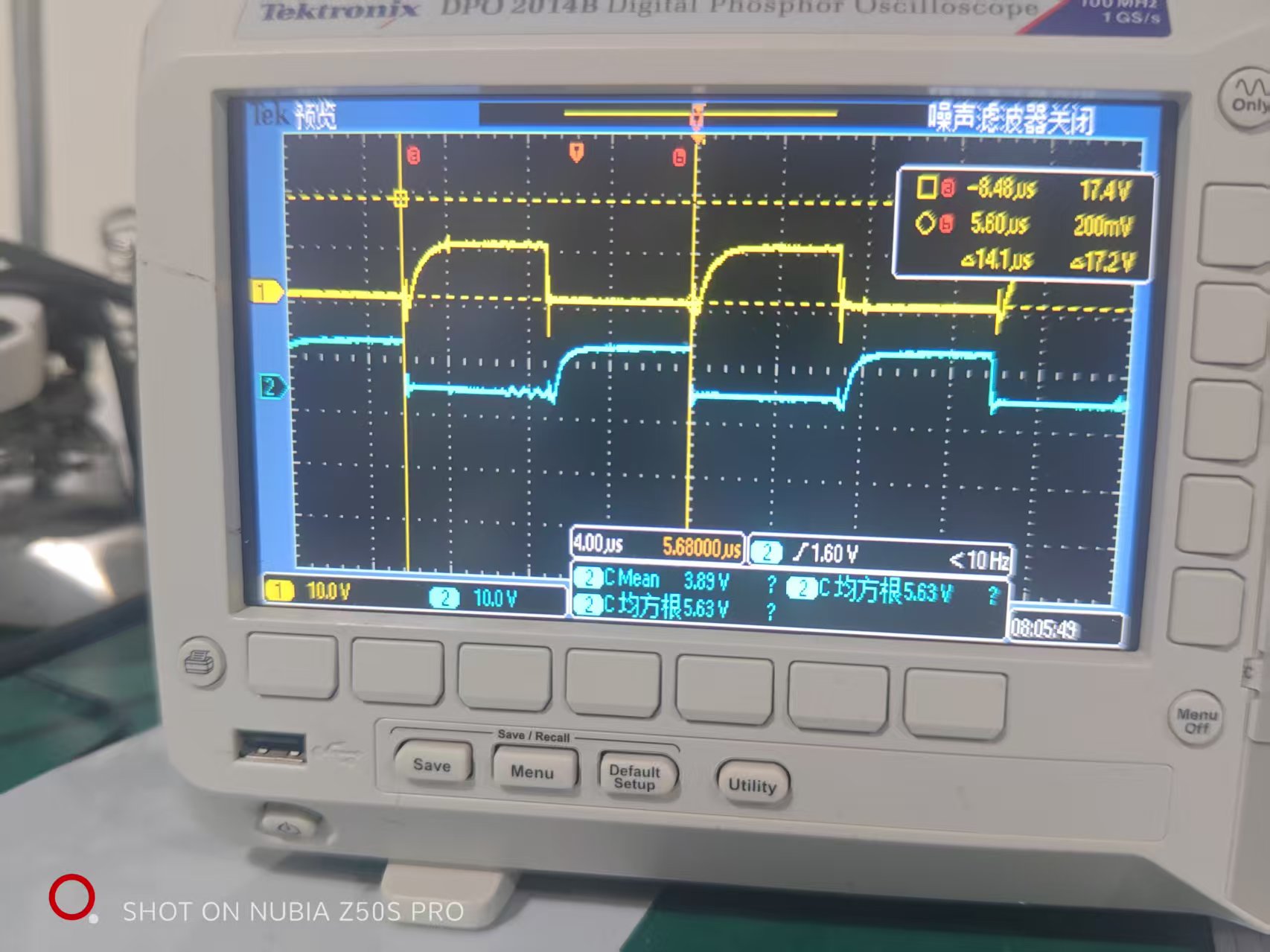

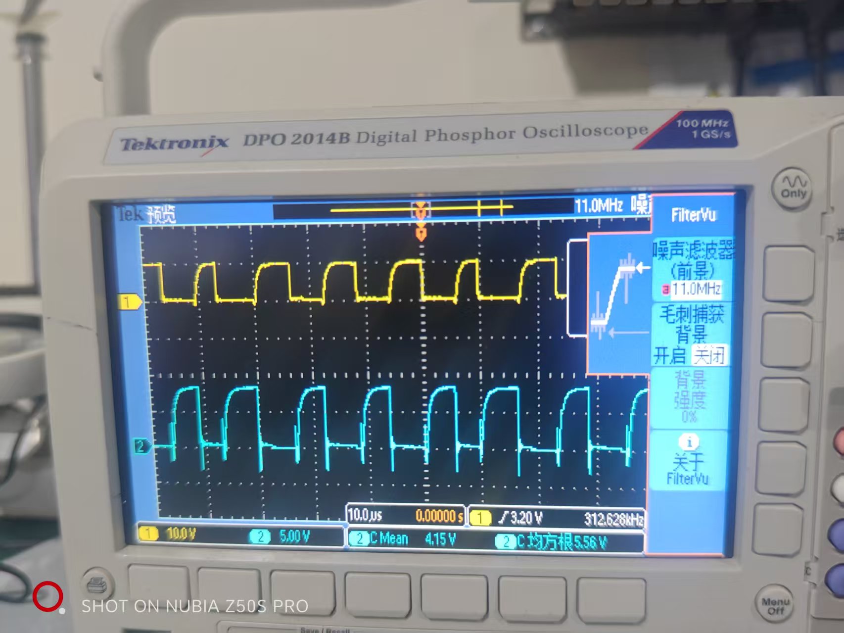

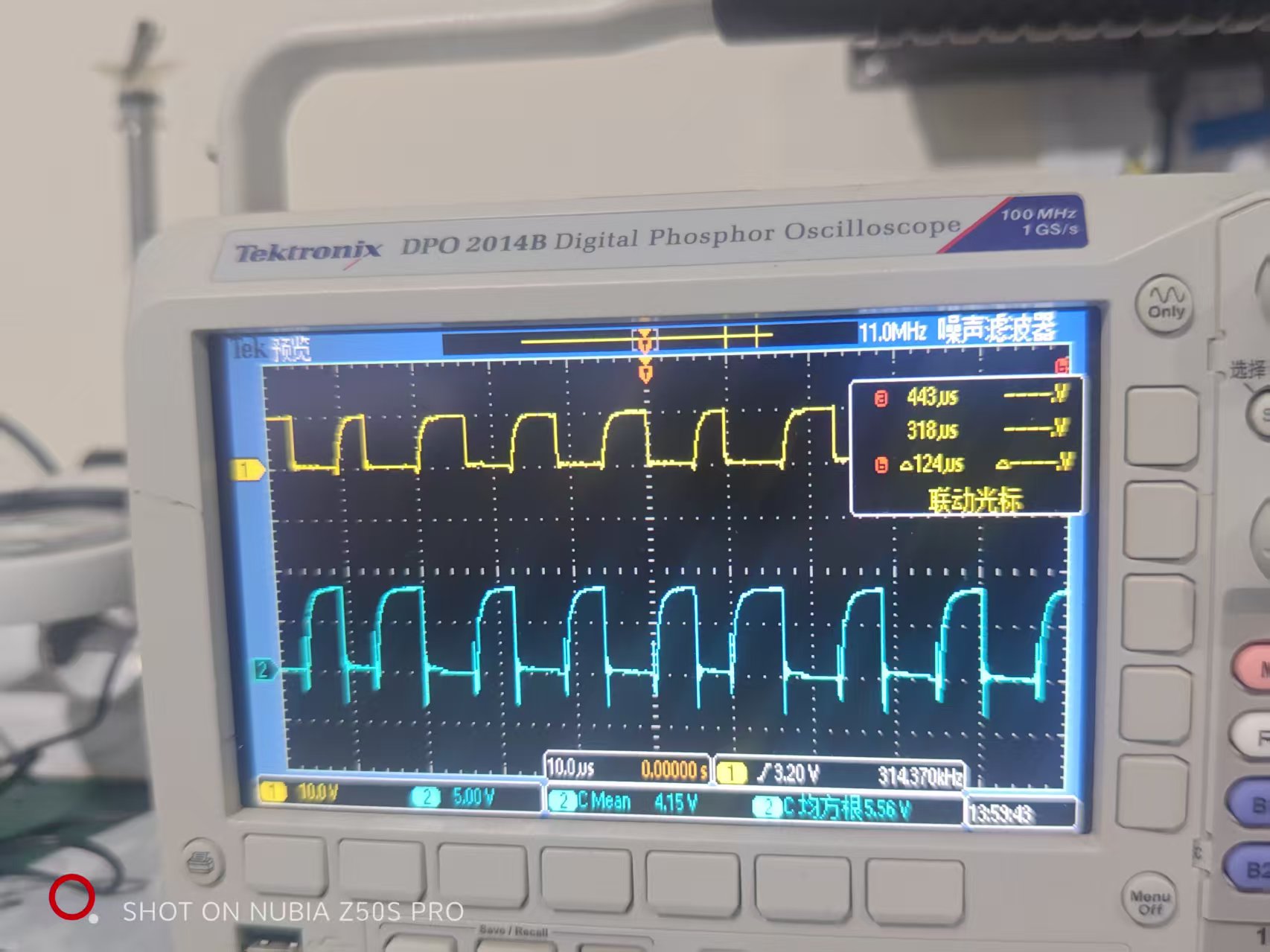

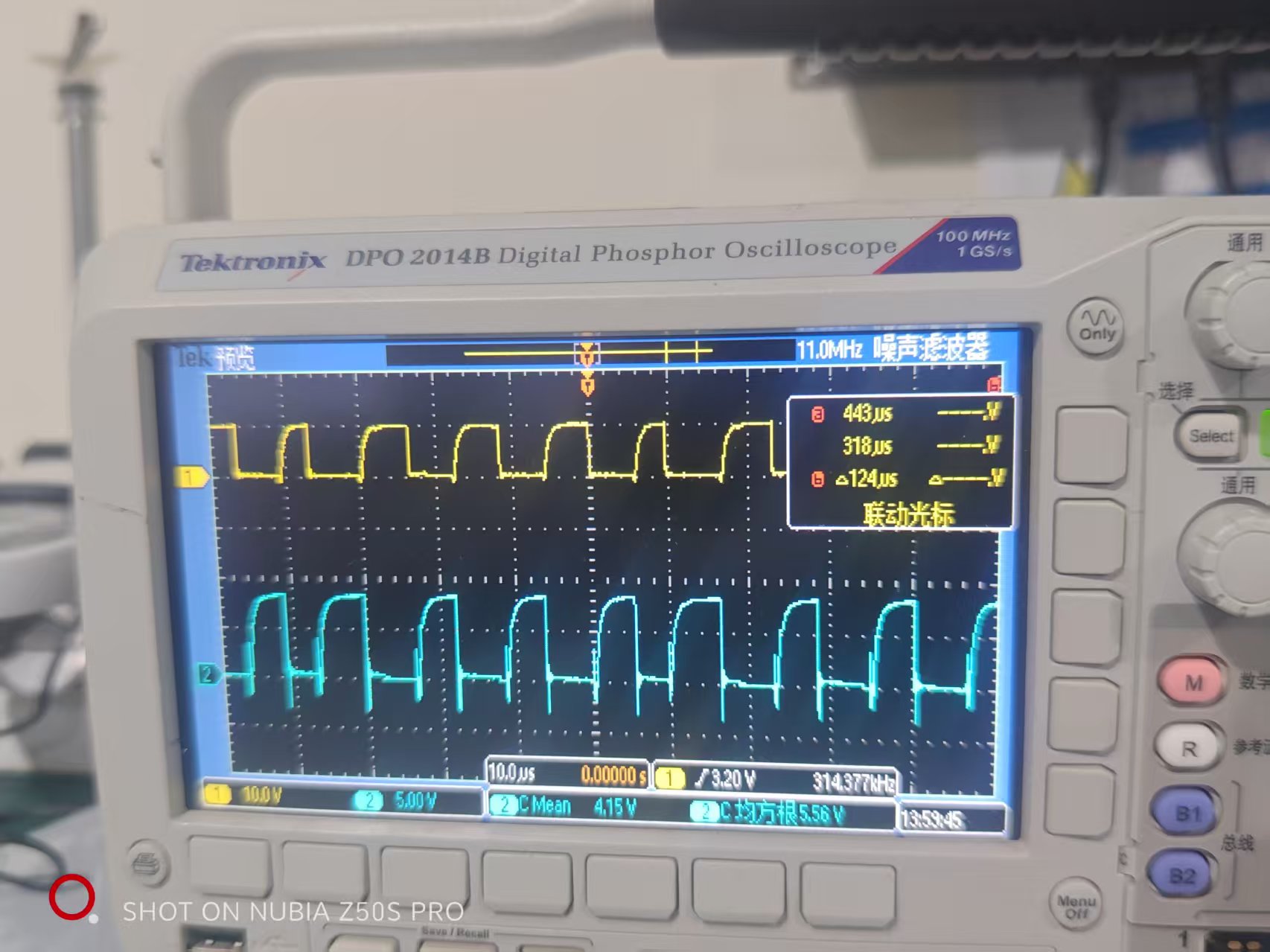

原理图和一些照片。

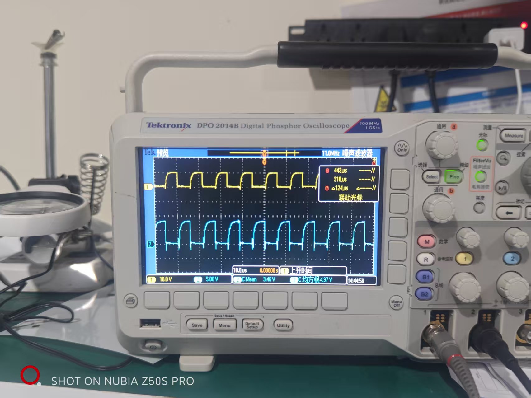

LLC驱动波形
LLC驱动波形
LLC驱动波形
LLC驱动波形
LLC驱动波形
LLC驱动波形
LLC驱动波形
LLC驱动波形
LLC驱动波形
LLC驱动波形

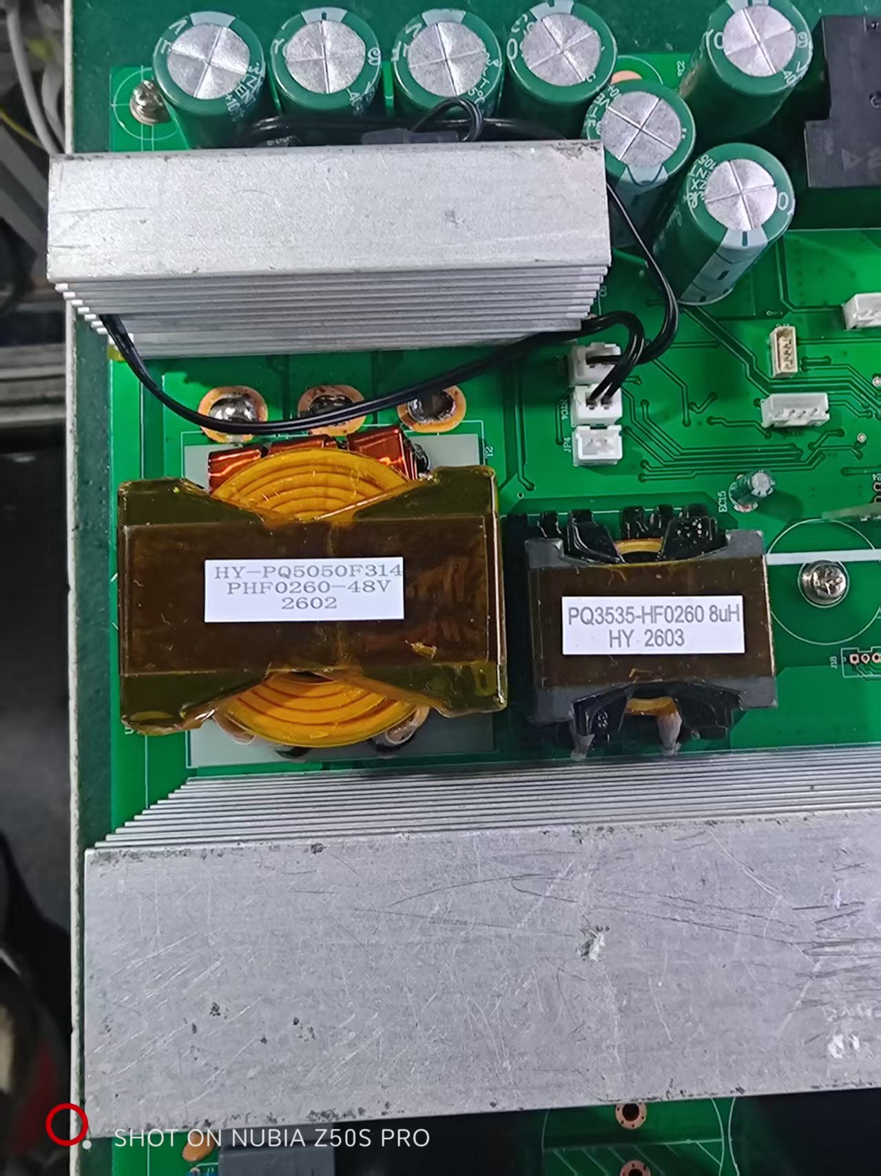

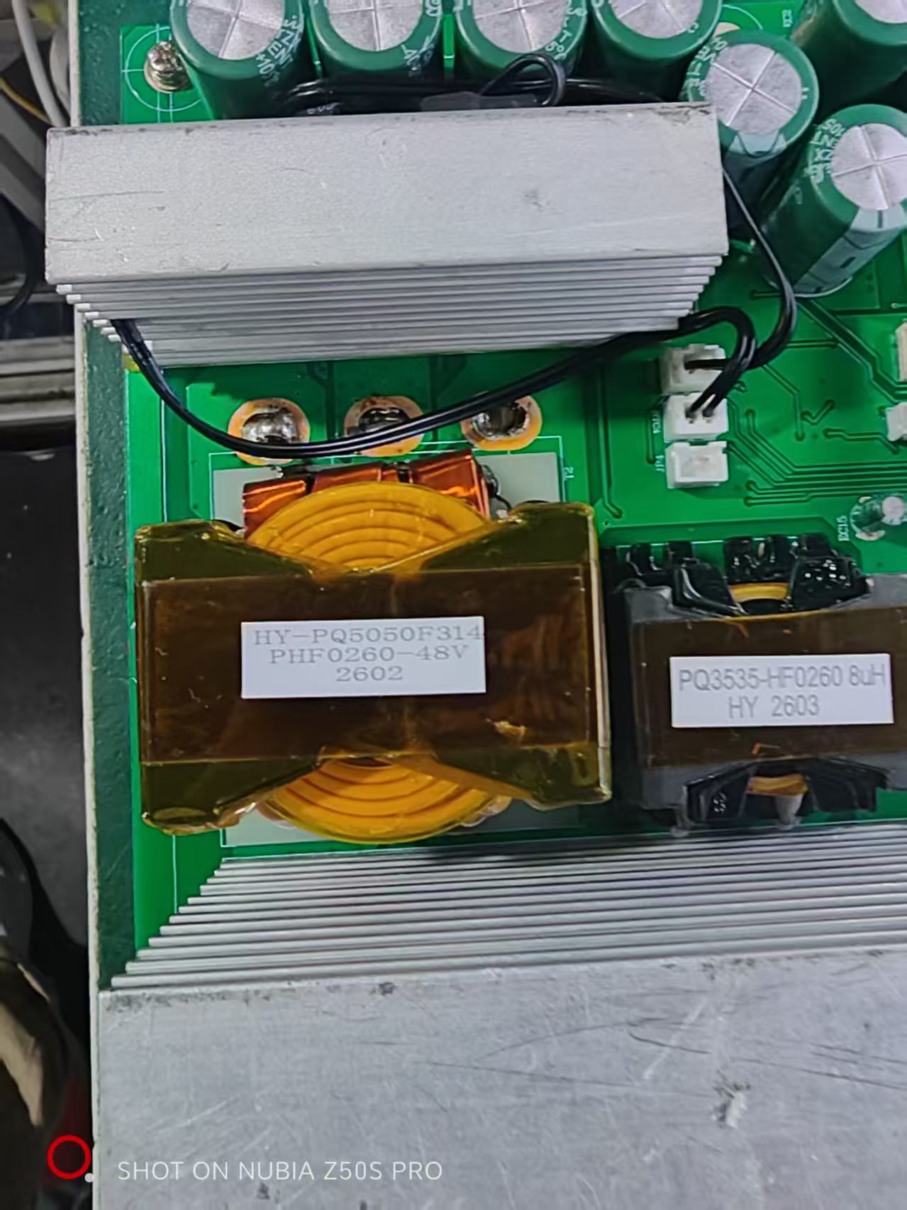

主变压器
主变压器
谐振电感
谐振电感

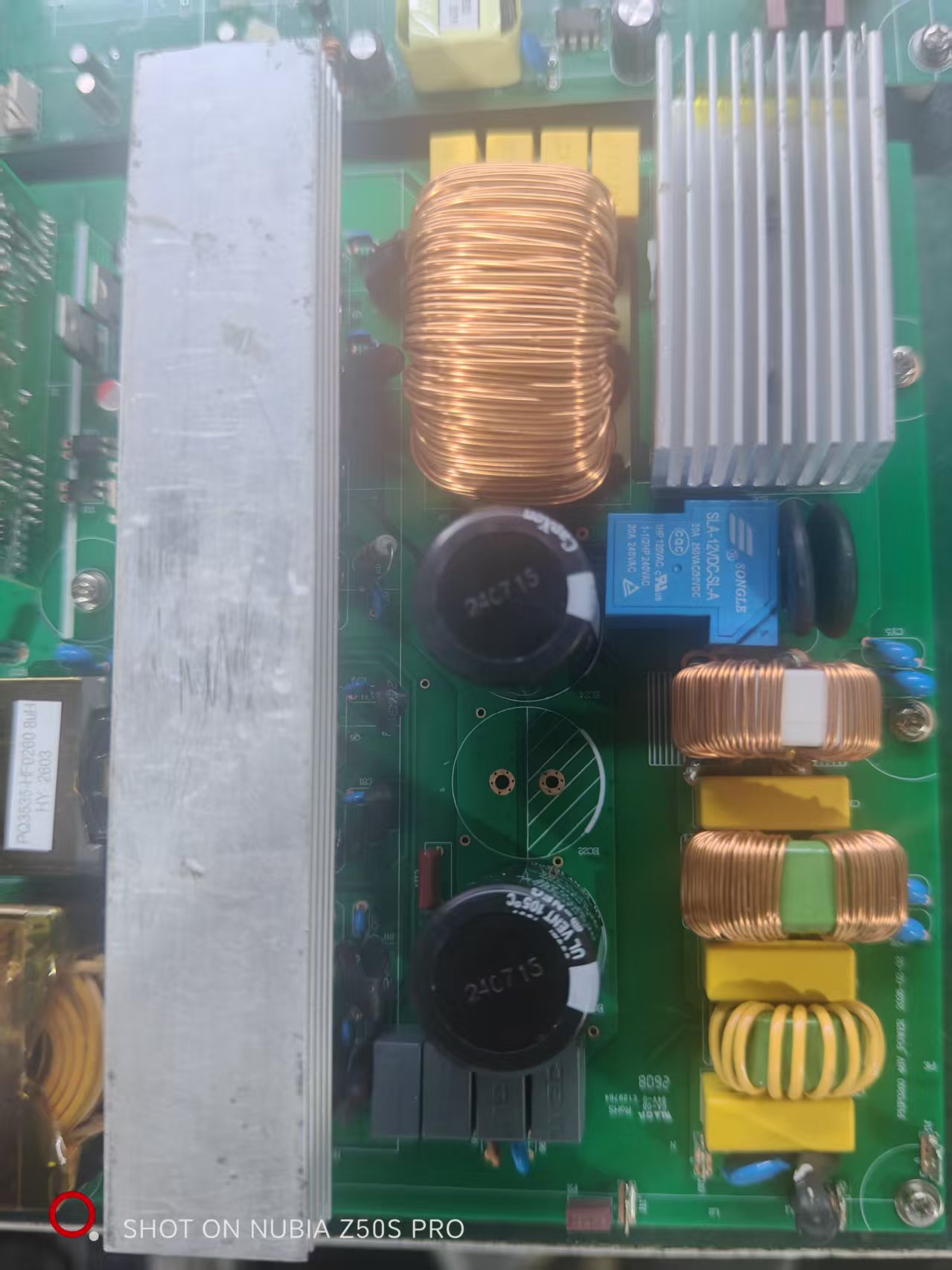

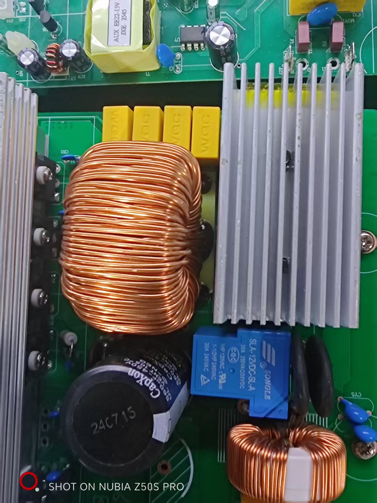

PFC电感
PFC电感
EMC电感
EMC电感
主电路
主电路

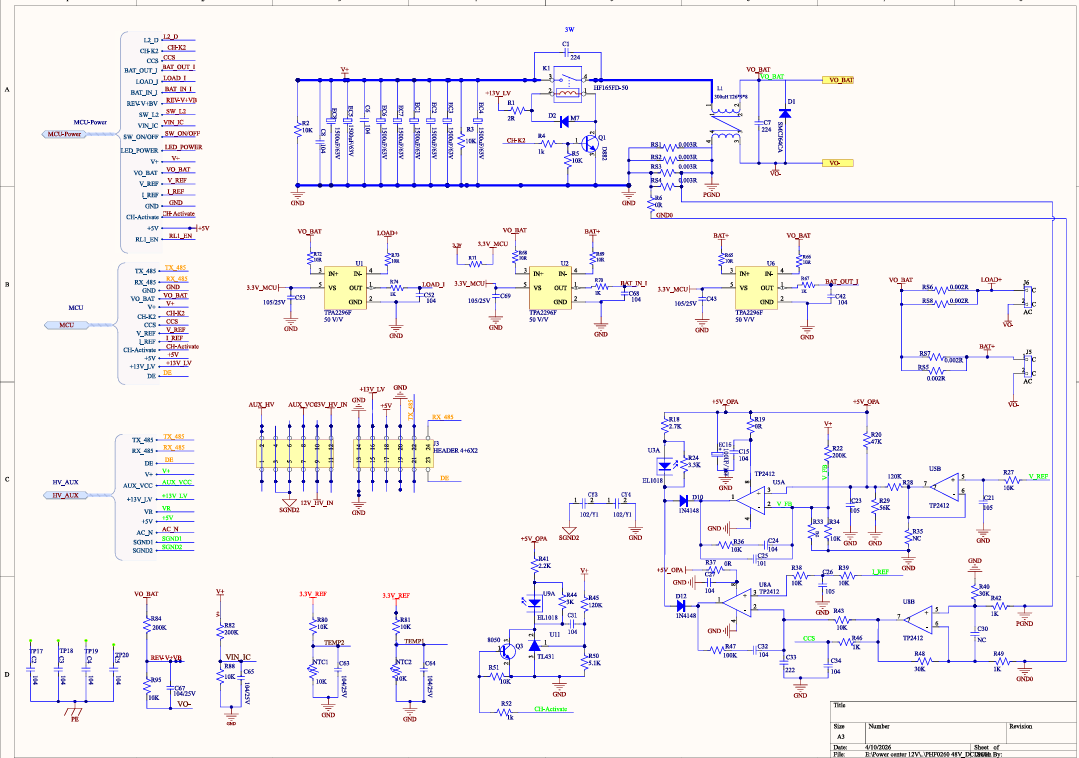

恒流电路
恒流电路
