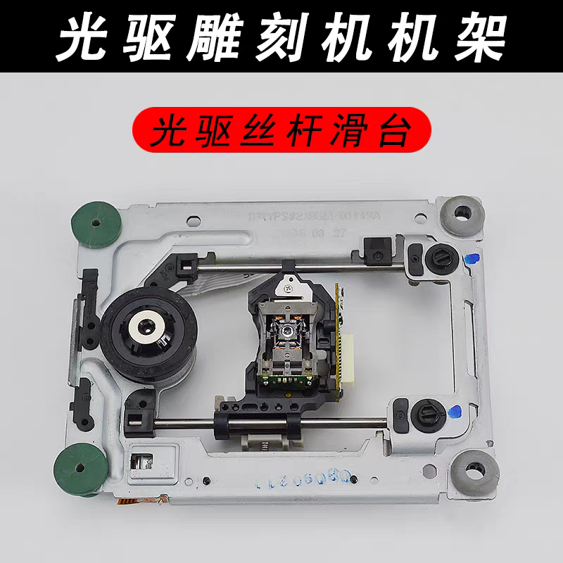

用光驱的滑台带动一个触针移动来确定音阶。主轴电机带动一个发声片按固定速度扫过触针。单片机只需要控制两个电机。

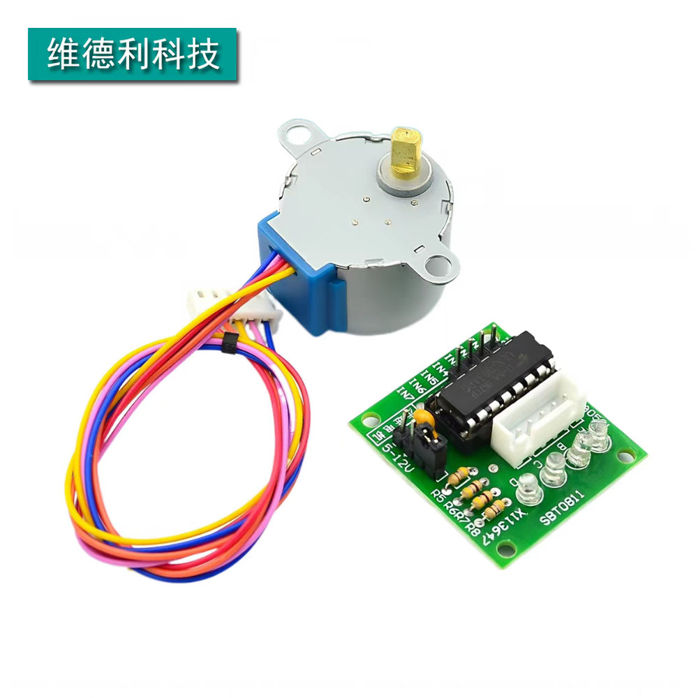

怕光驱电机的力度不够。可以换成这种更小的滑台加减速步进电机比较有劲,但是它速度很慢。你的触针必须做成齿轮状。这样体积可以做的更小。
ID:462768 发表于 2026-4-13 14:17 | 只看该作者
a185980800 发表于 2026-4-13 08:53
怕光驱电机的力度不够。可以换成这种更小的滑台加减速步进电机比较有劲,但是它速度很慢。你的触针必须做成 ...
这种想过,但是小型化就感觉难以做到了,也想多每个音节都配一个机械手指的功能,也没想出具体好方案,现在的八音盒小的可以拿在手里,在加上这一套装置,空间还不能加大,太难了,而且我还想做到更小

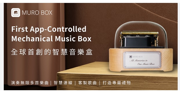

搜智慧音乐盒Muro Box
