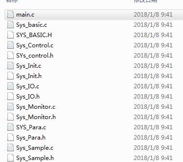

T12白光烙铁固件源码(天山V1.2 51单片机问题
主函数如下
#include "config.h"
void main(void)
        //系统初始化
        Sys_Init();
                //显示主界面
                Sys_Monitor();这叫:

主函数只有这几个,没有看出来怎么加热,能解释下吗,下面的文件多不用,怎么工作的,谁来整理解释下,经过学习,

ID:857072 发表于 2026-4-11 17:58 来自触屏版 | 只看该作者
#include "config.h"这么大一个,顺着进去找啊
ID:60178 发表于 2026-4-11 18:57 | 只看该作者
主函数中没有,好向在中断中加热

新手抱着试试看,阅读了王志浩板本的T12烙铁程序,去看了MAIN函数,发现只有开关机和主界面程序,按键程序调用,没有PWM加热,ADC,显示,PID等程序,百思不得其解,后来发现中断好像有,问了豆包,牵出来关于程序结构问题,原来单片机是主程序和中断程序分2路同时运行的,其它程序在中断程序里执行的,以定时中断时间1MS为基准,再用变量计数10MS、20MS,50MS等分别判断执法其它程序,是可以没有MAIN,或不在MAIN也能单独运行,又了解了程序结构的时间片轮询,状态机结构等。比方每隔20MS重复一次,结构为定时器每中断1MS,变量++,间隔变量=当前变量一一前次变量。IF间隔时间如果=10MS,就执行,ADC,然后把前次变量=当前变量,然后其它按此方法,间隔20MS,50MS时间间隔分别执行PWM加热开关,PID算法,滤波等程序。后来发现疑问这个变量没有清零,是不是有问题呢,又问豆包,它说溢出后计数为5,5-65535=11,不改间隔时间
