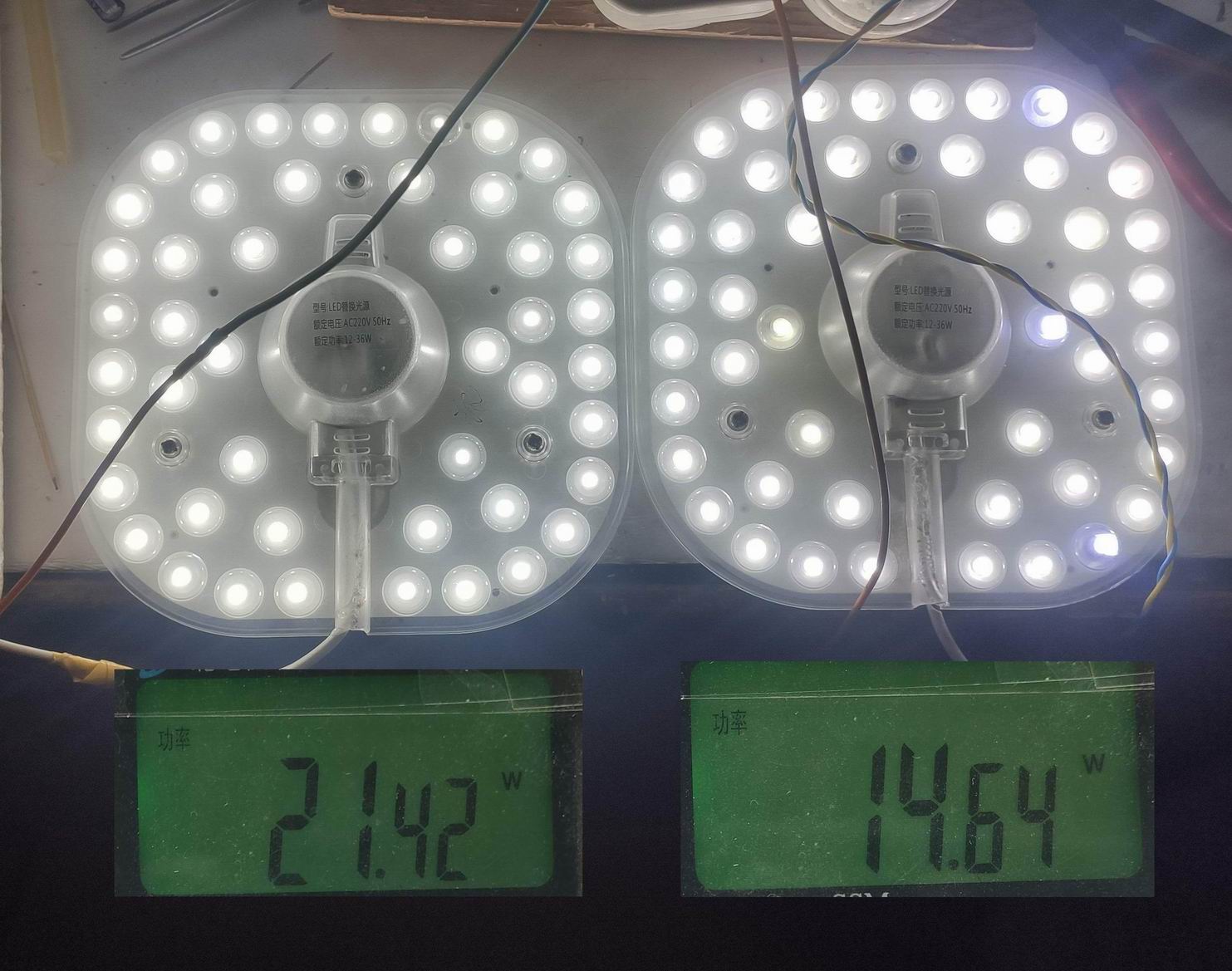

见图,相机和眼睛感觉基本一致。奇怪了!功率相差1/3,但亮度差别不大!可见产品的LED电流偏大了?

你测的是功率,不是亮度。
ID:584814 发表于 2026-4-14 10:12 | 显示全部楼层
相机和眼睛感觉基本一致根本不奇怪,因为不仅都有自动光圈,对光谱的反应也各不相同。
用相机和眼睛感觉来测照明工具的“亮度”才是真奇葩。
建议百度照度计和色谱仪,顺便度一下关于照明的标准。

“白色”的家用等,减小30%一般人都分辨不出来,过去路灯就是靠这个“节能的”

Вам нужен люксметр, мощность идёт в тепло
你需要一个照度计,功率转化为热量
ID:1159343 发表于 2026-4-23 08:29 | 显示全部楼层
功率不一定全转化为亮度
ID:343102 发表于 2026-4-23 11:12 | 显示全部楼层
有些led灯本就是耗能短寿设计。

亮度很复杂,不同颜色的光的亮度也不一样,红外线很强但眼睛看不见,“白光LED”多大波长的光眼睛敏感?

亮度与电流是非线性的,所以我们经常要进行伽马校正。大电流时,电流增加10%,亮度增加不到1%,接近饱和了。

LED 同一批次,很难做到规格参数完美一致的。我们之前做过部分产品,同批次都有亮度差异。后来都是换大品牌的产品才比较稳定。

如果LED的输入功率和发光亮度做一个相关性曲线,光效最高的电流处于什么位置?电流越大不一定光效最高吧?

应该有一个光效最佳点吧?

“”大电流时,电流增加10%,亮度增加不到1%“-----根据您的结论,电流减少10%,亮度下降不到1%(很接近)这就有一个功率和光效的最佳点,,,,,,,,,,,以加大电流追求高亮度是不可取的。

电流和亮度有伽马关系,所以LED有伽马校正。当;亮度较大时,电流越大,亮度变化越小。
