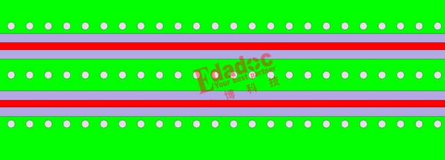

包地是这样的:
再强调一次,包地和不包地的两根高频线的gap距离是一样的哈,这一点要记住,是我们对比的前提。

那包地的串扰是多少呢?如下面这个3D模型。
那个,等等哈,总好像感觉这个包地的设计有什么不确定的设计因素。在原来不包地的基础上进行包地,有没发现一百个设计工程师去包地,能给你包出99种不一样的设计。为什么呢?因为有一个参数,每一位设计工程师可能是不一样的,或者说没法统一的。
那就是包地和走线的gap距离。懂?不懂的话Chris特意给大家做了个动画来展示,如下所示:
啊,对哦!Chris不说还真没意识到,每个工程师设计的这个gap距离的确会不同哦。gap设计成10mil?15mil?20mil?的确行业也没个统一的规则,那还不是每个人想怎么弄怎么弄。
所以每个人弄出来的串扰结果就不一样了呗,如下图所示:
同样是包地,有的人能把串扰做到将近30dB,有的人只有23dB,也仅仅比不包地的21dB好那么一丢丢。
但是呢,事情真没那么绝对,包地gap距离小,串扰好。但是gap距离小,又有另外一个指标会变差。那就是上面提到的不包地的50欧姆阻抗了。
在包地不同gap的情况下,传输线阻抗就不一定都能保持在50欧姆咯。随着gap减小,阻抗就慢慢往下掉了。
