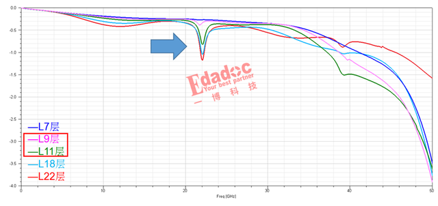

高速先生前段时间分享过一篇文章《谐振威力,不容小觑》,介绍了平面谐振影响信号插损的案例。

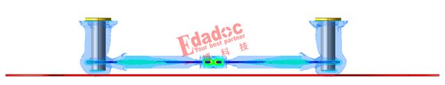

细心的粉丝发现一个问题:案例中的器件布局在单板的TOP层,产生谐振的电源平面在L13层,如果说L13层以下的布线层,比如L18及L22层信号过孔穿过谐振腔,受到影响还能理解。
那么,对于背钻后的L9层和L11层的信号过孔,在Z轴方向上,明明离着谐振腔还有一定的间距,为什么插损也会受影响?
文字描述略复杂,看图一目了然。为了让大家看清楚Z轴方向的间距H,图中仅展示L9层信号走线、相应差分过孔,以及L13层的电源平面。
乍一看,信号路径与电源平面完全没有交集插损异常出现的没来由,分析无从下手……
如果能换个角度,比如,电磁场的分布,问题便会迎刃而解。

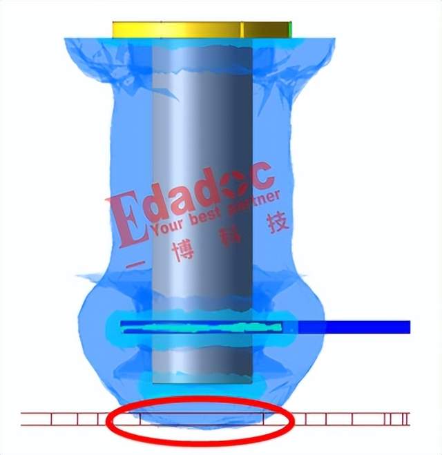

信号传输过程中场的分布如下,答案就在其中!
给关键位置来个怼脸特写:
所以,真实的情况是,看似毫无关联的信号路径与电源平面,实际通过电磁场暗通款曲。

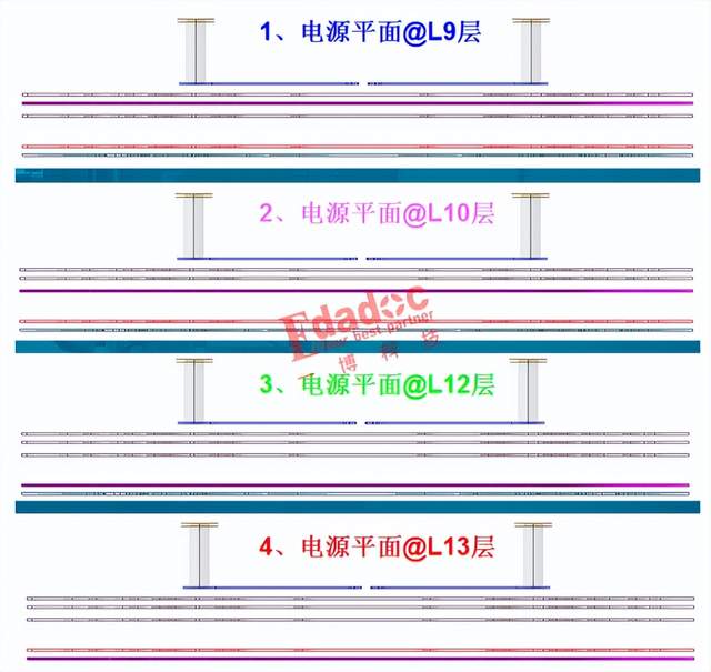

这次选择的仿真对象是L7层信号(对应过孔下端的蓝色走线层面),如果大家还有印象的话(没印象可以直接翻看文初第一个图),该层走线的插损最初是没有异常跌落的。模型调整的是原本位于L13层电源平面(图中紫色高亮)的层面。同时,为了减少变量,让结论更清晰,模型中的过孔stub全部设置为0,直接上图:
插损仿真结果如下:随着电源平面与信号路径越来越近,插损异常跌落从无到有,并逐渐增大。

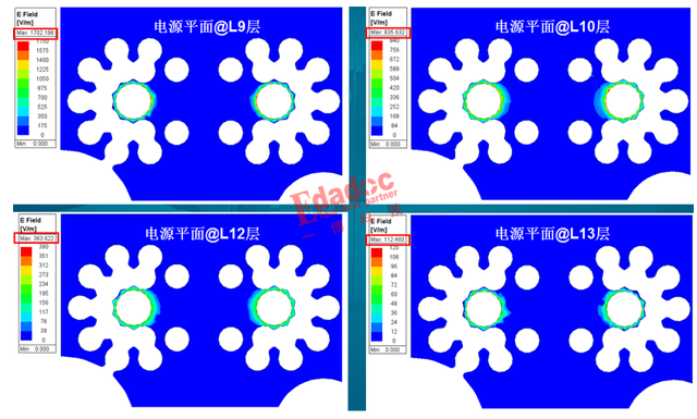

电场分布仿真结果反映了同样的趋势,随着电源平面与信号路径越来越近,电源平面上的电场强度逐渐增加。

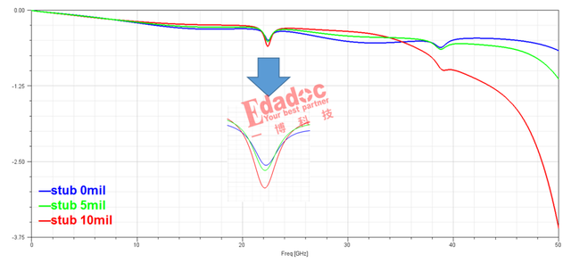

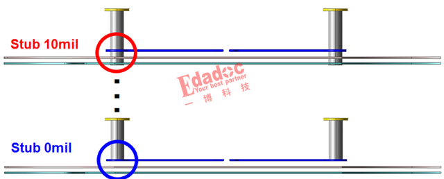

别急,我们保留L7层走线,L9层电源平面的模型(位于中间的L8层是GND平面)继续研究。
通过对比发现,随着stub长度的增加,插损跌落的幅度随之加大。这也从另一个角度说明,平面谐振腔距信号路径(虽然过孔stub是我们极力避免的,但也是信号路径的一部分)越近,对信号产生的影响也越大。
综上,平面谐振对信号插损的影响,并非只存在于信号路径穿过谐振腔这一种情况——即便两者在Z轴方向有一定间距,通过电磁场的隔山打牛,依然可能会引发插损异常。
