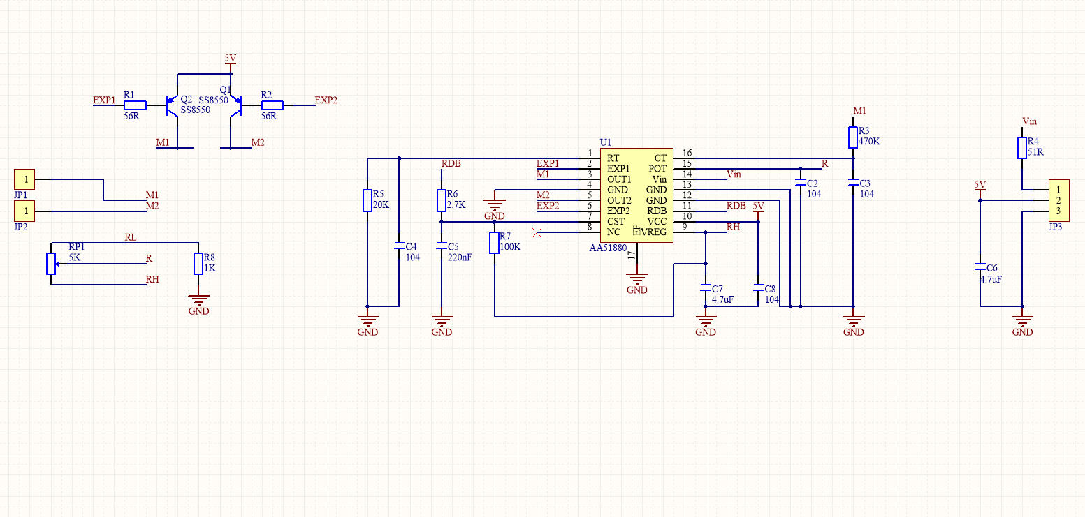

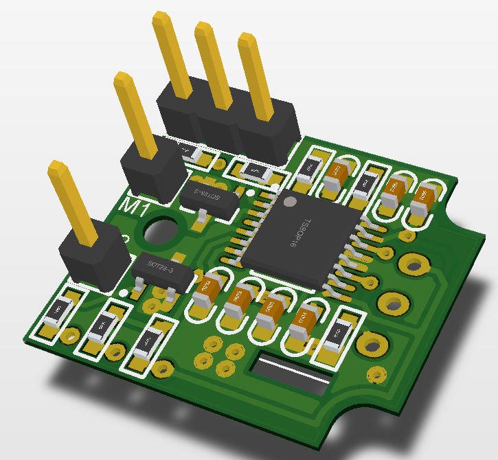

分享一个自己做的5线舵机驱动板,某一个宝5线舵机价格便宜,但是驱动有些麻烦。于是自己做了个3线转5线舵机驱动板,可内置5线舵机内!
3D效果
3D效果
原理图
原理图
