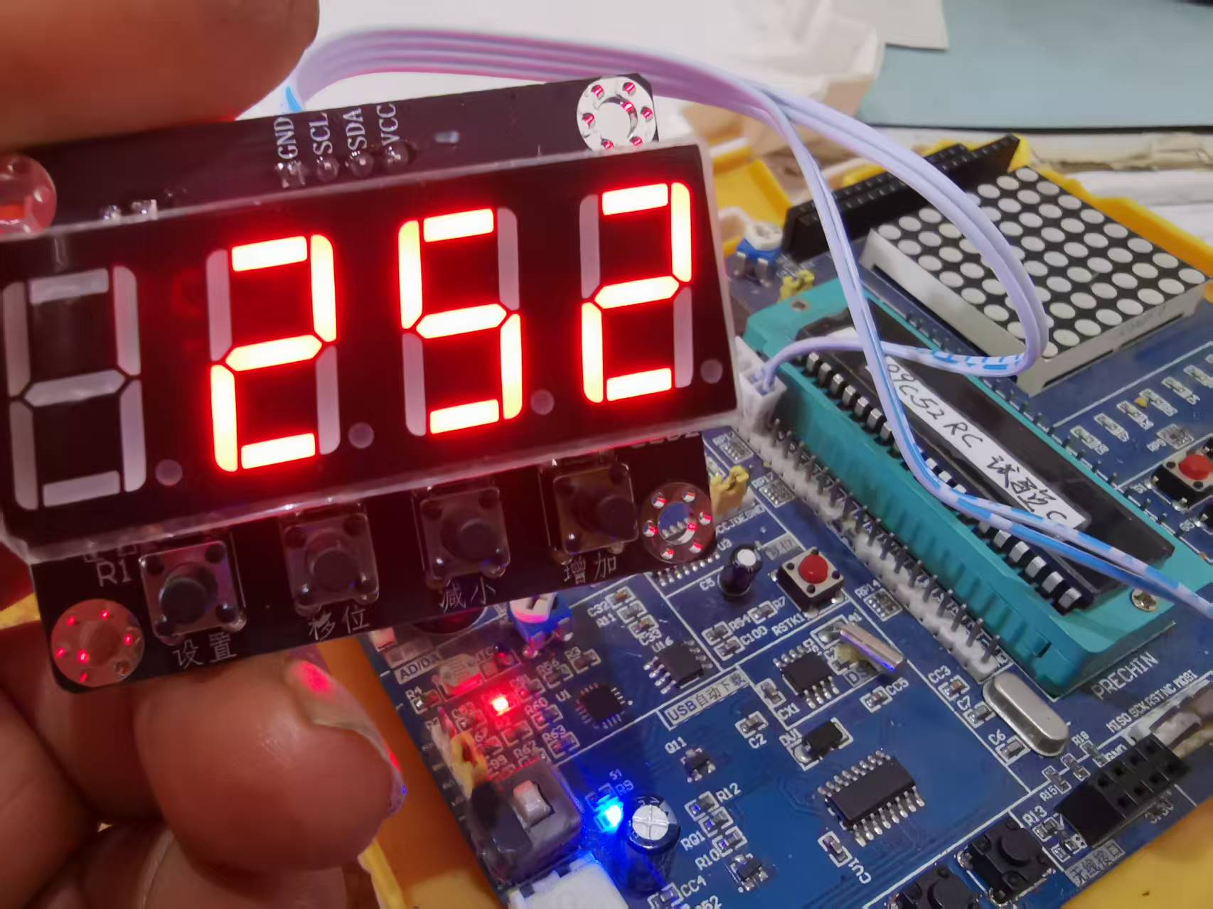

STC89C52RC借用51黑程序点亮4按键TM1650
借用51黑 单片机论坛
单片机DIY制作  http://www.51hei.com/bbs/dpj-225200-1.html【新提醒】stc89c52rc+ds18b20+tm1650孵化器温控器程序终于搞成了 附原理图PCB -
的程序进行简单修改而成。
实验板使用普中 HC6800-ES V2.0 单片使用 STC89C52RC

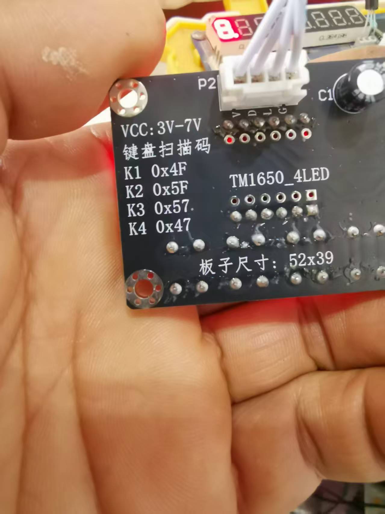

  K1 数值增加;K2 数值减少; K3 数值复位; K4 数值清零;
